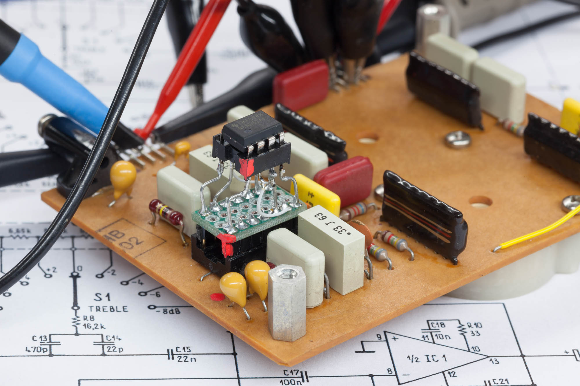

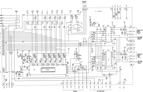

Ik heb de vraag gesteld of er een discrete vervanger van de TCA561 geconstrueerd kon worden.
En uiteindelijk , is het een Fransman (NakaMichel) gelukt.
Het complete ontwerp, PCB etc staat op:
https://www.tapeheads.net/threads/near-unobtanium-servo-ic-tca561-us-u…
Wel even registreren, anders kun je de attachments niet lezen!

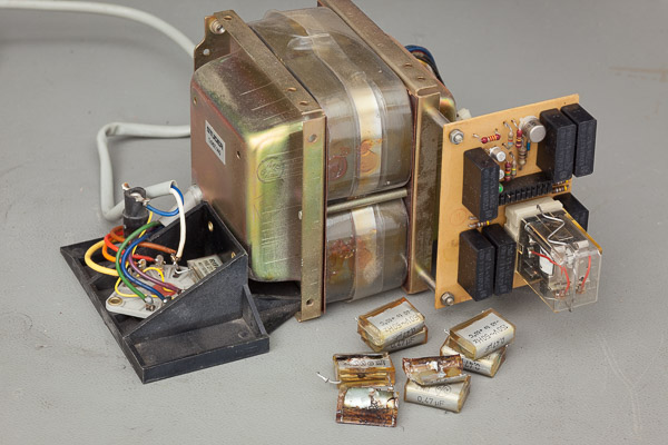

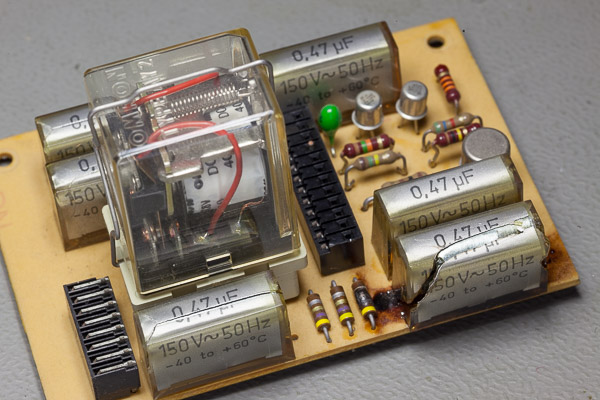

Mogelijk is er gewoon een Rifa slecht. Er zitten (uit m'n hoofd) 9 Rifa's in de A700. Waarvan 8 in de sturing van de wikkelmotoren.

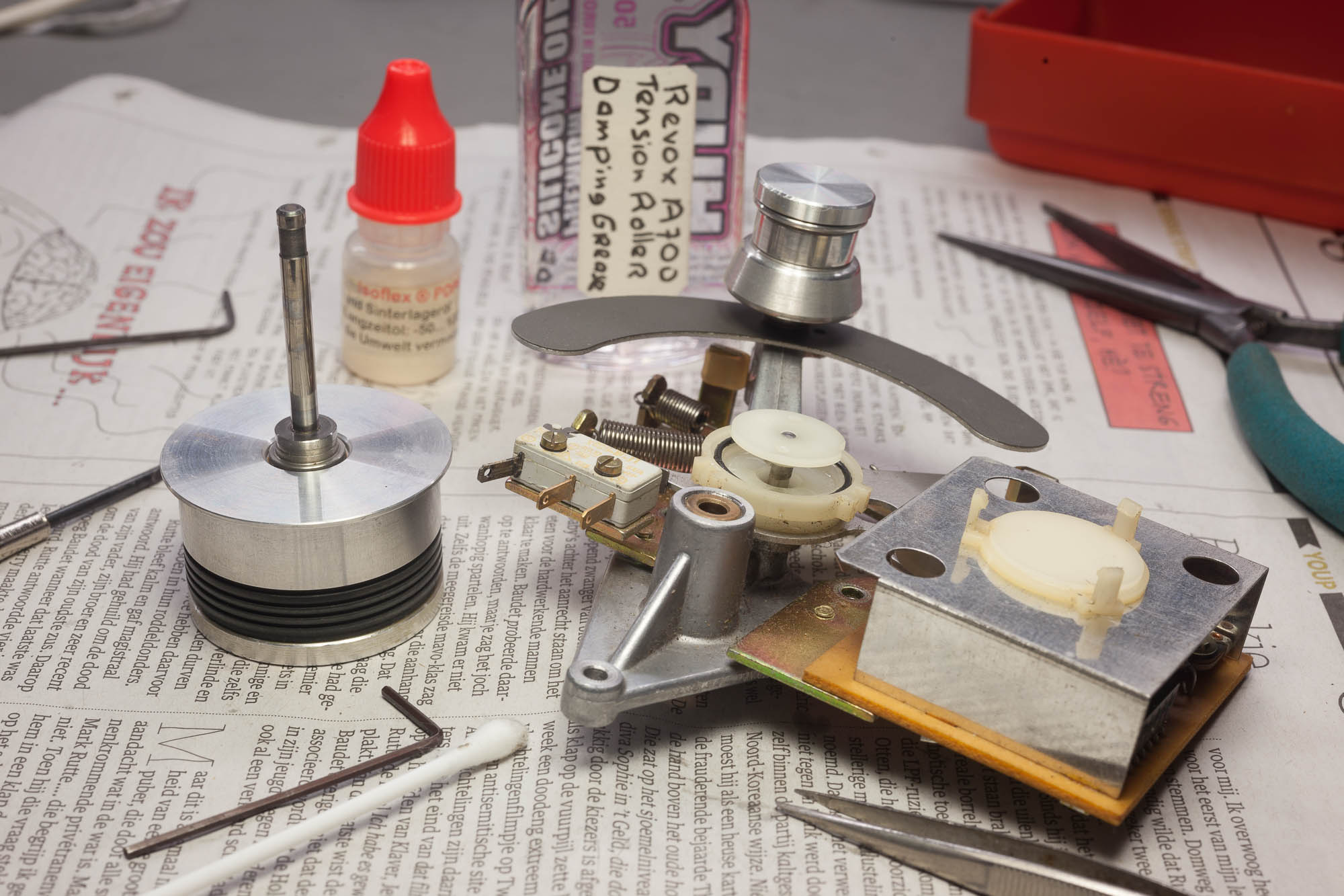

Grootste probleem bij mijn revisies: het dempingsvet in de tension roller units. Dat is zeer dik siliconen damping grease. Het vergaat en wordt dan waterdun.
Het origineel is niet meer te krijgen, en een echt goede vervanger heb ik nooit gevonden. Als ik dacht een oplossing te hebben, dan hoorde ik een jaar, of meerdere jaren later van de eigenaar dat de oude kwaal terug kwam. (het vervangende dempingsvet begon weer dunner te worden)

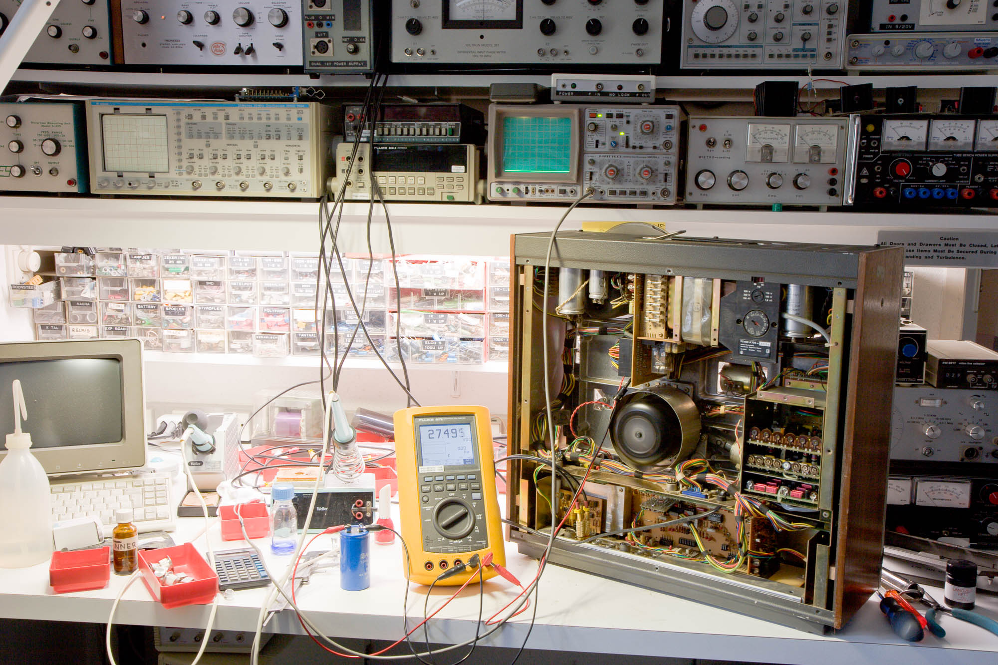

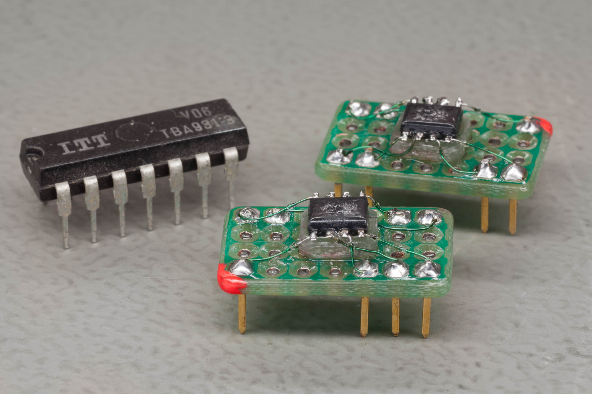

Een paar fotootjes uit m'n archief. A700 op de werkbank in 2008:

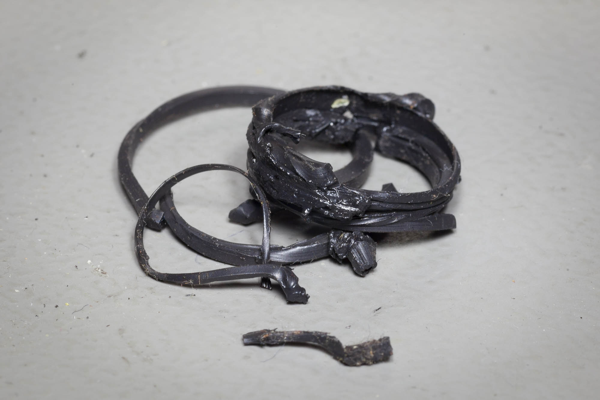

Tellersnaar vergaan tot bituum-achtige drab. Een heel gedoe om dat weer overal tussenuit te krijgen:
Voorbeelden van oplossingen om obsolete IC's te vervangen:
Servicen tensionroller damper:

@miedema: Op je foto's van die rifa's ben je toch niet die ene naast de trafo vergeten?
Inderdaad er zitten nogal wat condensatoren in die rot kunnen gaan, een zakje vol is standaard bij die dingen volgens een kennis van me die dit soort spul regelmatig reviseerd.
Ik zie ook de connectors op dat motor printje waar 'revado' er nog van had liggen, waar hij die kennis van me aan geholpen heeft. Kunnen wel eens wegbranden als het helemaal mis gegaan is met de motorsturing/onderdelen er naast.

@miedema: Op je foto's van die rifa's ben je toch niet die ene naast de trafo vergeten?![]()
Waarom denk je dat die trafo op de foto staat?
De trafo module uit- en weer inbouwen om bij de Rifa te komen is een uur sleutelen...
Het dempingsvet zit in het witte nylon huis midden op de onderste foto. Het deksel dat er overheen gaat ligt er rechts naast.
Het is dus een schijf, die vast zit aan de tensionroller, die draait in het vet.
De Studer aanbevolen damping grease is Klüber L643 (A67 manual). Shear viscosity @ 25°C >= 20 000 mPas. Dat is vrij extreem.
Ik heb hier een reeks mooie Nyogel dempingsvetten liggen, om fotolenzen te servicen. Allemaal veel te licht.
In de RC wereld zijn siliconen schokbreker olies te vinden met 300.000Cst. Dat komt in de buurt. En werkt prima, ook na dagen testen. Maar mogelijk dus niet op de lange termijn...
Overigens, ik vermoed dat mijn laatst gebruikte vet na jaren toch weer dunner werd. De gebruiker rapporteerde een probleem. Maar ik heb die recorder niet terug gezien, dus er kan ook een andere oorzaak voor dat probleem ontstaan zijn.
