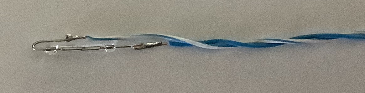

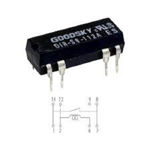

Omdat de eindeloop,uitgevoerd met een microswitch, na vele jaren trouwe dienst steeds meer problemen geeft dacht ik aan vervanging door een reedcontact. Zodra een staafmagneetje bevestigd aan het bewegende deel in de buurt van een vast opgesteld reedcontact komt sluit dit contact en stopt de beweging.
Zo zou dat in mijn denkwereld moeten werken. Omdat het een hele klus blijft de bestaande schakelaars te vervangen test ik eerst de combinatie reedcontact/staafmagneetje op de werktafel. Wellicht heb ik daarbij het contact mishandeld. Ik test het contact met een piepende ohm meter. In het begin piepte de meter keurig als de magneet in de buurt van het reedcontact werd gebracht. Al vlug stelde ik vast dat het contact een enkele keer niet sloot.
Na veel testen blijft het reedcontact altijd open. Geen mogelijkheid om het nog te laten sluiten.
Aan beide aansluitdraden van het contact (een klein formaat in een glazen buisje) heb ik koperdraden gesoldeerd. 1 van beide aansluitdraden heb ik 180° teruggeplooid terwij met een punttang de buigkracht van het glas werd weggehouden. Het glas is niet gescheurd of gebroken. Deed ik iets anders fout? was de magneet mogelijk te sterk of bracht ik die te dicht bij het contact?
Weet iemand wat hier fout loopt?

Zijn de contacten niet verbrand? (een standaard reedcontact mag maar heel weinig stroom schakelen)
Positie van magneet t.o.v. reed kan ook veel uitmaken.
Heb je de orientatie van het magneetveld juist? Dat is verraderlijk met reedcontacten, want dat moet in de lengterichting (dus met het magneetveld parallel aan de draden). De staafjes zijn gemaakt om het magnetische veld te geleiden en "klikken" zo aan elkaar vast.

Ik heb de mijne aan witgroen en groen vastgesoldeerd. Dat werkt wel.

Er is veel verschil in kwaliteit wat reedcontacten betreft.
Die Alie dingen zijn meestal echte brol.

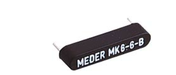

Ik gebruik er vaak vele tientallen ion orgels om te schakelen, dan gebruik ik de ingegoten uitvoering van Meder, die zijn prima en zeer betrouwbaar, zie foto.
In het geval van TS zou ik de uitvoering nemen die voor alarmsystemen geschikt zijn met de draadjes er al aan, zie de link voor een voorbeeld.
Zelf buigen aan die draadje van die glazen buisjes is vaak fataal, daat moet er 1 of 2 centimeter vanaf anders komt er een haarscheurtje in het glas en werken ze niet meer.
Ik heb er een paar honderd vervangen, had iemand anders een aantal Ali ( want goedkoop) in gezet, die waren heel snel weer kapot.
Denk er wel aan dat je ( die in het voorbeeld van de link) max 500mA kan schakelen bij iets van 180 volt, en geen inductieve last, dan branden ze kapot intern!
Wat de magneet betreft, wel een pool van de magneet er naar toe en niet ze zijkant.

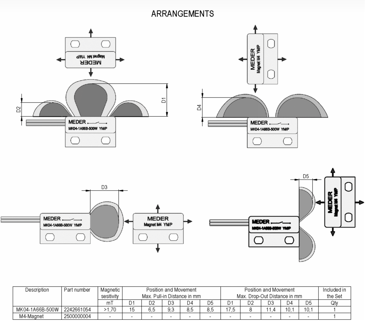

Je hebt ook verschillende veldrichtingen: axiaal en diametraal: https://www.supermagnete.nl/faq/Hoe-verloopt-het-magneetveld-der-magne…
Nu je het zegt, die zijn er ook, en zijn ook best een instinker. ElectroBoom had er ook eens last mee: Super Simple DC Motor.
Op donderdag 12 juni 2025 14:16:25 schreef revado:
https://www.conrad.nl/nl/p/standexmeder-electronics-mk04-set-reedconta…
Die zin snap ik niet helemaal, maar de plaatjes in de datasheet helpen zeker:
Een haaks magneetveld werkt niet als je het op het midden van het contact mikt.

Die zin snap ik niet helemaal, maar de plaatjes in de datasheet helpen zeker:Een haaks magneetveld werkt niet als je het op het midden van het contact mikt.
Ik druk het wat onduidelijk uit, maar je geeft het antwoord al.
De noord of zuidpool naar het reedcontact gaat prima, maar niet haaks, dat bedoel ik ook.

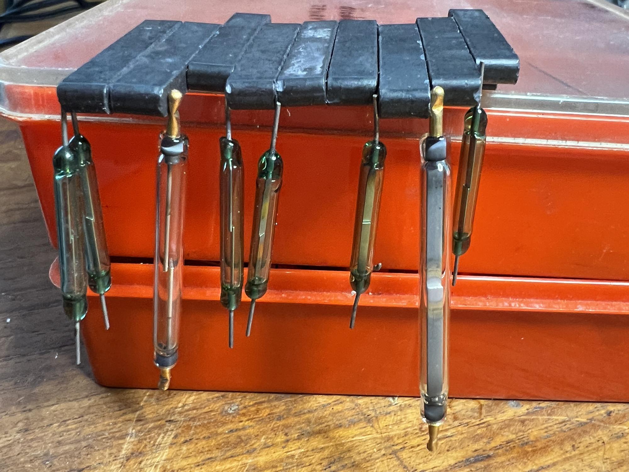

Jep, als je wat stevigers nodig hebt dan heb ik ook wel eens een gewoon reedrelais misbruikt als sensor. Als je er snel eentje nodig hebt is dat prima zo te misbruiken.

De glazen buisjes heb ik in Nederland besteld. Wellicht zijn ze ergens in een ver land geproduceerd. Waarschijnlijk heeft de leverancier gelijk met te stellen dat het plooien en te warm solderen van de aansluitdraden kleine barstjes in het glas geeft en daardoor de positie van de contacten verandert. Ongetwijfeld zijn deze contacten te kwetsbaar om op moeilijk bereikbare plaatsen te monteren.
Sine gaf een gouden tip. Ik heb nog voldoende DIL reed relais. Nooit eraan gedacht die als schakelaar met een externe magneet te gebruiken. Beroepshalve heb ik duizenden van die DIL relais laten plaatsen. Die gingen probleemloos meer dan 10 jaar mee. Ik nam de proef met de doorgangspieper en zo'n CP Clare PRME 15005 relais. Dat schakelt probleemloos als een magneet dichtbij komt. In die relais heb ik meer vertrouwen dan in die glazen buisjes.

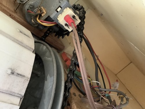

Ik gebruik een staafmagneetje dat met plakband wordt omwikkeld om zo spannend in het profiel van een kunststof rolluik te passen.
Dat alles is met warmteisolatie weggestopt in een rolluikkast. Totaal heb ik 17 zulke rolluiken in gebruik. Je ziet het knutselwerk dat al sinds 1993 in dienst is. Toen waren buismotoren al verkrijgbaar maar nog niet betaalbaar. Op de rol, normaal bestemd voor een lint, werd het trapperwiel van een fiets bevestigd.
Toen waren autokerkhoven nog veel minder aan milieu- en veiligheidsvoorschriften gebonden. Zo mocht ik daar in autowrakken klimmen om ruitenwissermotoren van VW en Audi te slopen. Omdat ik 18 motortjes vroeg dacht de uitbater dat ik leraar in het technisch onderwijs was en gaf hij een stevige korting. De exentriek op de motoras heb ik doorgezaagd en daarop werd het kleine kettingwieltje van een fiets gelast. Oorspronkelijk had iedere rolluik een open- en een dicht mechanisch eindeloop contact. Omdat het veerblad dat als tussenstuk dient bij de "open" eindeloop het meest te lijden heeft geeft dat steeds meer problemen. Vandaar dat het door de combinatie staafmagneet / reedcontact wordt vervangen. Het huidige warme weer is ideaal voor dit soort werk. De tocht van de open rolluikkast stoort nu niet. Een Raspberrypi op zolder zorgt op basis van de zonsopgang/ ondergang voor de één voor één afhandeling van die beweging. Een 12V/12Ah loodaccu levert even de piekafname en heeft daarna de hele dag/nacht tijd om bij te laden. Een weetje over dit type ruitenwissermotor is dat de draaizin omkeert bij ompolen van de aangelegde spanning. Een stel relais op een daarvoor ge-etste print zorgt voor de keuze der draaizin.

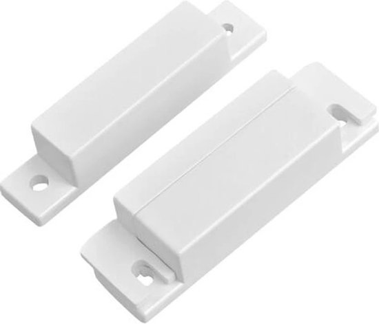

Nog een terugkoppeling van mij.... De gedraaide magneet bleek toch onvoldoende te werken. Ondertussen waren de chinese "deurcontact voor alarmsystemen" binnen en dat werkt nu perfect. Ik heb hem afgeregeld op zeg 5mm tussenruimte terwijl het met 20mm nog steeds werkt: Er is nu zat speelruimte. Dus uiteidelijk is het Buzzy z'n tip die "het geworden is".
