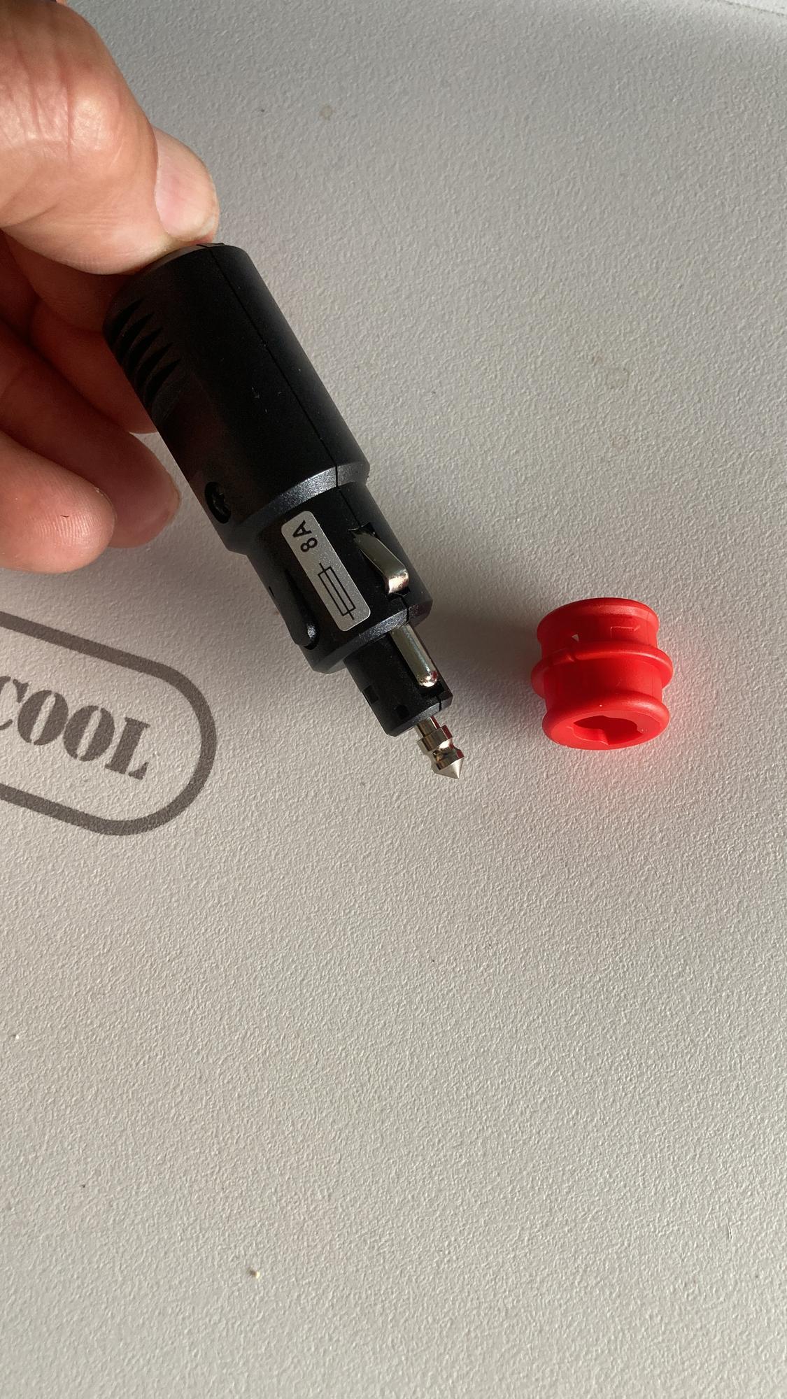

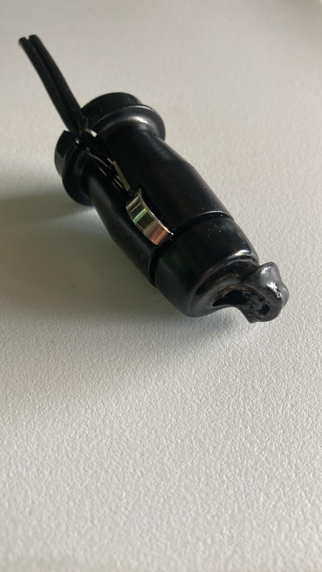

Bij gebruik van onze koelbox mobicool op DC met opgenomen vermogen van 47 W merk ik dat de plug in een van de auto contacten warm wordt. Laaste is er zelfs eentje gesmolten terwijl er wel een zekering in zat van 4 ampere.
Tijdens een rit tijdje geleden en gebruik op DC is er al eens een zekering kapot gegaan . Deze toen bij een gedragen in België aangeschaft in veelvoud.
Nu is mijn vraag
1-wat de oorzaak kan zijn. ( auto aansluiting of koelbox draad)
Aansluit spanning kan op 12 volt dus met de plug DC : 47 w
En op 220-240 v 50 Hz. Ac:65 w.
2 hoe op te lossen ?
3 zekering zat 4 ampere in en nu 8 ampere …maakt dat wat uit ?
En ja op gebied van elektronica ben ik niet goed onderlegd en ben blij met dit forum.
Groet Fred uit Friesland.
Die sigarenaanstekerpluggen is vaak (meestal) een gammele boel. Beter een goede kwaliteit plug gebruiken... (en de contacten goed schoon houden)
Warm worden komt door een overgangsweerstand (lees slecht contact / plug).
Ik zou er een betere versie "boordnetstekker" in maken (zowel auto als koelbox).
Zo iets bijvoorbeeld :

Zoals mijn voorganger hierboven zegt... slecht contact van de stekker.
Als die 0,25Ω is bij 4A wordt daar 4W verstookt... en dat wordt HEET
En een originele zekering verzwaren is al helemaal geen goed idee...
Ik vind al die sigarenpluggen helemaal niet geschikt voor langdurige grote belasting... zelfs niet als de fabrikant er 10A opdrukt

Meestal is de contactdruk te laag waardoor de boel gaat knetteren en vonken -> brand.
Zeker als 't ding ook nog voor zijn originele doel (aansteken van rookwaar) is/wordt gebruikt: dan zijn de contacten vuil.

niet alleen je stekker wordt warm, maar ook die sigaretteplug in de auto wordt heet, oxideert dan en geeft meer slecht contact.
het probleem is niet dat je over de 4A gaat, maar dat je een overgangscontact hebt.
stel 14V boordspanning, 2V overgangscontact, 12V op je koelbox. alles prima, die trekt 3A.
de koelbox heeft 36W, de sigaretteplug heeft 6W, de auto levert 42W, zekering springt niet.
als 1 stekker al half gesmolten is, is de sigaretteplug in de auto ook aan vervanging toe.
tijd dan om een extra aftakking te maken in de koffer met deftige connectors aan.
bv een goeie anderson connector.
aan de koelbox maak je die anderson ook en maak een adapter anderson naar sigaretteplug zodat je die ook in andere voertuigen nog origineel kan gebruiken.
Hiervoor liefst een zekering aan de batterij, een draad van minstens 2,5mm2, liefst 4mm2 naar de koffer en daar een speakcon of powercon connector

Ook niet ideaal. Wordt ook gewoon heet. Dat puntje vooraan is niet bepaald een goed contact. Waar langere tijd grotere stromen kunnen lopen gebruik ik meestal een DIN/ISO 14690 stekker. Kan 16A continu hebben.
