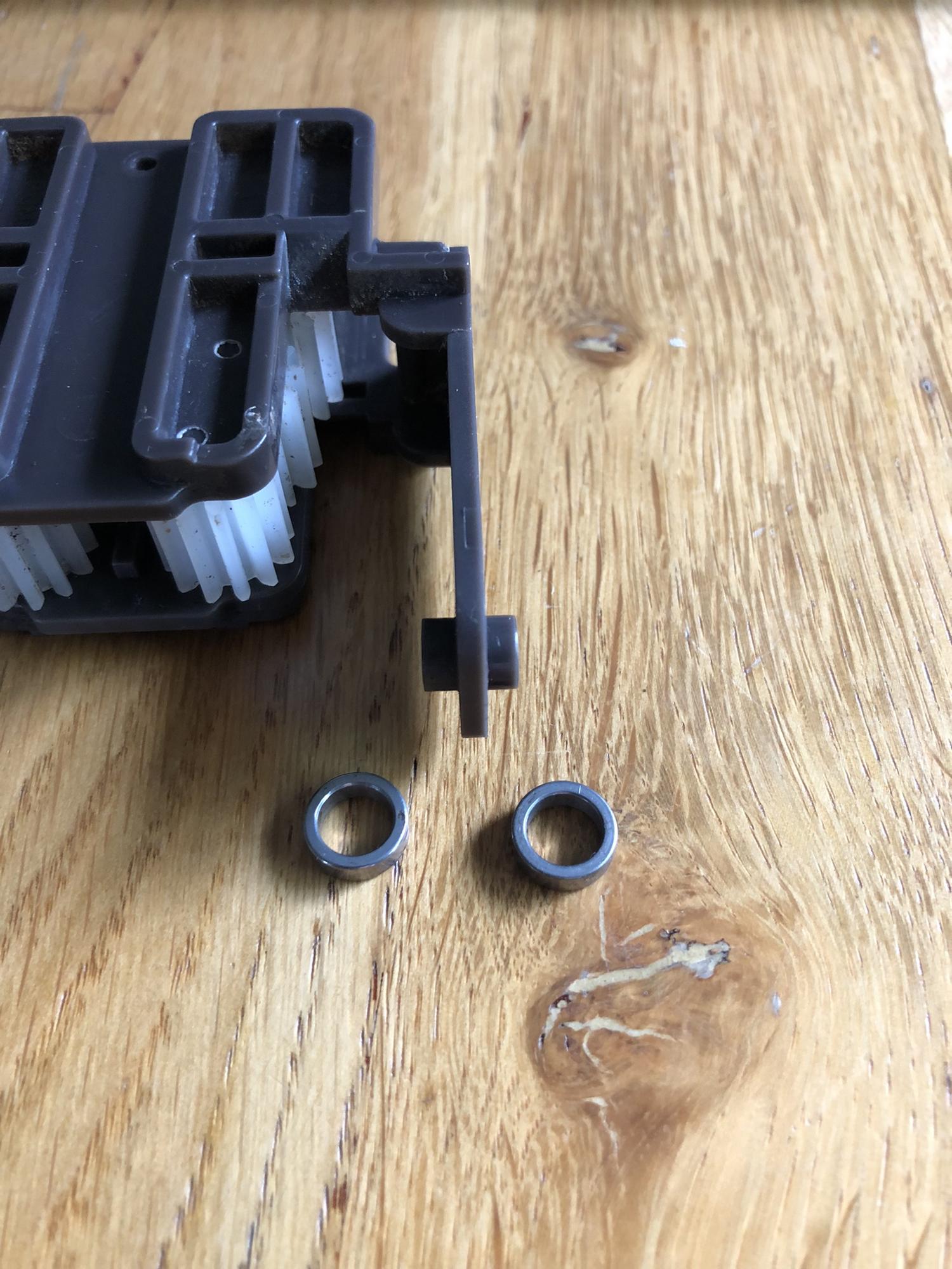

Na revisie van de zet groep springt de onderste zuiger van de zet groep telkens los.
Heb vandaag voor de vierde keer de zet groep uit elkaar gehaald zonder resultaat.
Telkens op het hoogste punt waar de cilinder naar de vul stand moet gaan blokkeert de losgekomen zuiger de transitie.
Ik heb eerder zo'n revisie gedaan, maar dit snap ik niet, enig idee?
Waar smeer je precies vet in het mechanisme, en waar niet?

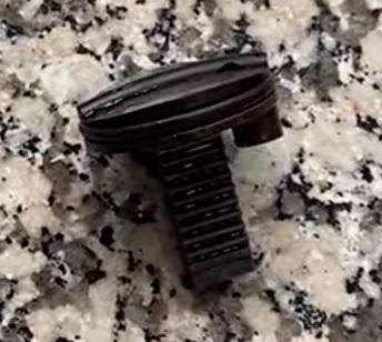

En bedoel je dat dit ding (zie foto) helemaal los komt (' uit de tanden loopt')?

Hallo Roland,
Met schaamrood 8)7 op de kaken moet ik bekennen dat ik het euvel gevonden heb.
Het was inderdaad het ding op je foto wat er uit sprong en het liep inderdaad helemaal uit de kom.
Ik vond een ringetje op de vloer en realiseerde me toen dat er niet twee maar vier ringen het mechaniek in de goede baan houden.Ik had alleen de buitenste ringen geplaatst. Zie foto.
Door het ontbreken van de twee binnenste ringen kwam de onderste zuiger zo hoog dat het ding los sprong.
Dank voor het meedenken Fred
Hi hi, eind goed al goed :-)
En je weet waar je wel/niet (in het bijzonder *niet* moet smeren) om problemen met de zetgroep te voorkomen?
Ik smeer de de geleidebaan waar die ringetjes door lopen een beetje met het silicone vet van uit de reparatieset van Komtra. Verder de zuiger ringen en het bovenste witte nylon tandwiel bij de motor.Maar wa moet je volgens jouw niet smeren?
