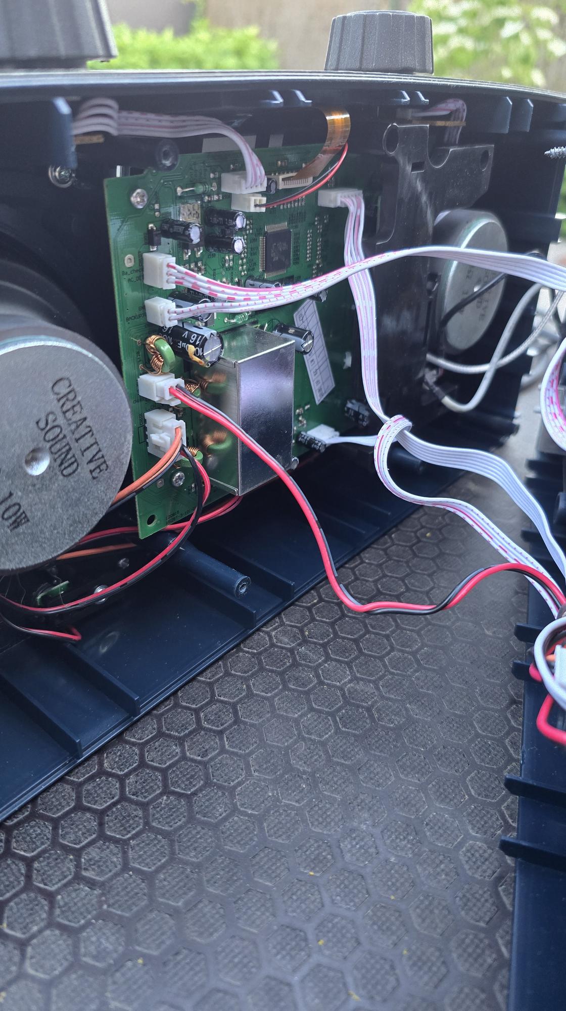

Ik heb een probleempje met een bouwradio van Perfect Pro,
type: Workstation 2.
De radio doet (bijna) alles goed zoals het moet.
display, geluid, Bluetooth, FM radio, is allemaal prima.
Maar DAB+ is niet betrouwbaar.
Zet ik de radio, koud, voor de eerste keer aan, dan is de DAB+ nog prima.
Vanaf een halve minuut, tot 2 minuten.
Dan valt nml. de DAB+ uit, (zender valt weg en dus ook het geluid).
Een seconde later komt er in het display te staan: "Welkom bij digitale radio".
De zender is direct daarna weer gevonden, en de radio speelt weer prima.
Maar nu korter, van een 10 seconden tot een minuut, om weer uit te vallen.
En dit blijft zich dan herhalen.
De voeding heb ik gecontroleerd. deze lijkt zijn spanning constant af te geven.
Diverse randaansluitingen losgekoppeld om deze in ieder geval uit te sluiten. (USB, BT led, BU-voeding ed.)
Dit gaf geen verbetering/verandering.
Ik kom daarom eigenlijk dus uit op de DAB module.
Merk: Frontier Silicon
type: FS2230
Zie foto's van deze DAB module.
(tevens specificatieblad van deze module mee gezonden).

dab+ is vrij snel over de zeik als er al een oplader in de buurt staat, of een ledlamp met switcher aan boord, soms zelfs afhankelijk van de laadtoestand van de accu. niet zelden is dan je ontvangst vrijwel weg met zo'n verstoring in de buurt? liefste op accuvoeding testen, want de interne voeding kan dit ook veroorzaken.
Is de radio spiksplinter nieuw of gaat hij al wat jaartjes mee? Grote kans dat de interne voeding problemen geeft. Er zit ongetwijfeld een schakelend iets in dat waarschijnlijk vijf volt of zo van de interne batterijspanning maakt. Is die vijf volt noisy en zit daar een rimpel op dan wordt de communicatie moeilijk en verlies je je dab verbinding.
Je probleem van het steeds sneller uitvallen van de radio kan verklaard worden door het opwarmen van condensatoren in die voeding.
Waarschijnlijk werkt alles weer normaal als je nieuwe condensatoren plaatst.
Het vervangen van de dab+ module heeft zeer waarschijnlijk geen zin. De dab+ module doet waarschijnlijk gewoon goed als de voeding in orde is.
Maak eens wat foto's van de internals van die radio. Ik heb eigenlijk geen idee hoe zo'n radio er van binnen uitziet en of er batterijen of zonnecellen of een kernreactor in zitten.
Meer tests zijn nodig.
Zorg dat de radio 'koud' is en goed werkt. Pak nu een haardroger met kleine nozzle of heteluchtsoldeerbout, en richt die op de DAB module.
Treedt het probleem dan direct weer op, dan weet je dat die module temperatuurgevoelig is. Je kan dan gaan kijken naar overmatig temperatuursgevoelige condensatortjes, het kristal enzovoorts.
Is het probleem daar niet aan gerelateerd, dan inderdaad naar de voeding voor de module kijken. Wat vaak voorkomt is dat een schakelende voeding gewoon heel veel rimpel/haar op de voedingslijn krijgt naarmate die veroudert, door slechter wordende elco's. Dat is een probleem wat je makkelijk diagnosticeert met een scope.

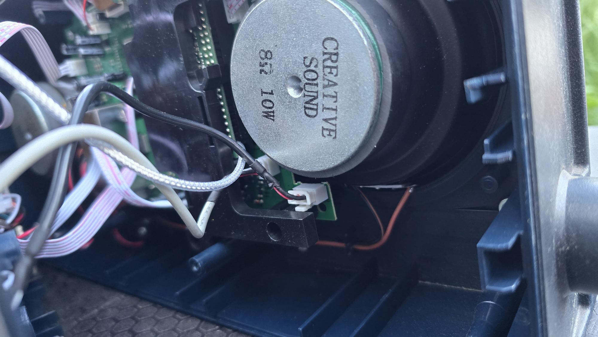

Bijgevoegd enkele foto’s die ik vorige week van de binnenkant gemaakt heb.

Voor je grote dingen gaat doen zou je even kunnen kijken of de verbindingen met amtenne(s) en de verbindingen met eventuele aardvlakken nog goed zijn. De kast of een deel van de kast kan bedekt zijn met alufolie of een electrisch geleidende coating. Zorg dat het draadjes daar naar toe vast zit en contact maakt.
Als hier iets niet goed kun je deze problemen ook hebben.
