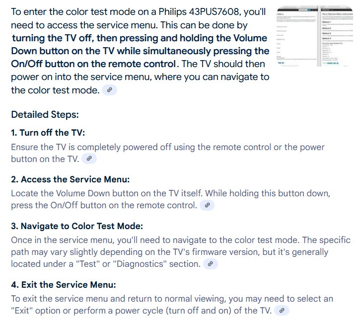

Hallo allemaal,
Mijn philips tv (43pus7608/12) reageert niet meer en lijkt vast te zitten in een testmodus. Het scherm wordt afwisselend volledig wit, rood, groen, blauw en zwart. Ik kan er niks meer mee doen. Op de afstandsbediening reageert hij enkel nog op de standby knop.
Het probleem ontstond terwijl ik naar youtube aan het kijken was. Plotseling werd het beeld zwart en begon het patroon. Ik heb geen knoppen op de afstandsbediening ingedrukt. Het uitzetten van de tv, en het uitschakelen via de stekker maakt geen verschil. Ook niet als de tv een tijd uitstaat, of losgekoppeld is van alle randapparatuur.
Weet wat ik hiermee kan doen, of heeft iemand een service manual?
Het lijkt er op dat het LCD panel zelf geen input signaal krijgt op de TCON. Dat kan allerlei oorzaken hebben. Voordat je aan het toestel gaat sleutelen, kijk even of je nog garantie hebt, toestel is uit model jaar 2023. Een service manual heb ik niet.
Groeten, Ron.
Mocht het toestel niet onder garantie vallen dan valt er weinig te sleutelen, mainboard moet vervangen worden, de processor is defect gegaan en geeft geen "beelddata" meer, heb dit al vaker gezien bij dit type. De 12V voor de t-con is wel aanwezig waardoor je het WRGB beeld krijgt.

Er is geen garantie meer. Ik heb het ding ooit gratis bij mijn internet abonnement gehad van kpn, tegelijk met ca de helft van mijn flat.
Het was geen denderende tv, (traag en laatste tijd liep hij al soms vast) heb ook al van meerdere mensen in de flat vernomen dat ze al stuk zijn, dus het is gewoon rotzooi.
Maar duidelijk dus, ik ga opzoek naar een nieuwe en deze kan naar de schroot
