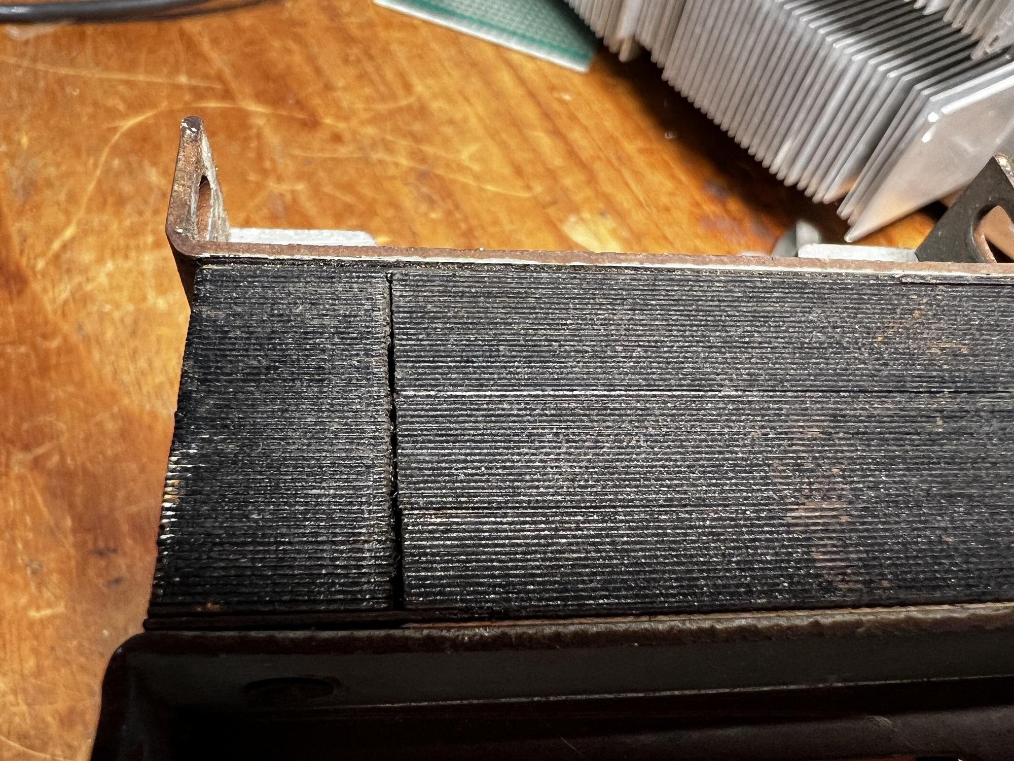

Hoi, ik heb de Philips LF trafo voorzien van 3500 nieuwe wikkelingen van 0.1mm en de kern er ook weer in geprakt gekregen. Hij doet het wel maar ik schrok van de DC stroom van 50mA door de trafo. De trafo heeft een DC weerstand van bijna 1K, dus stond er iets van 50V DC over de trafo.
Is dat normaal? Ik ben bang dat de trafo anders weer uitfikt.
Is de trafo goed gestapeld? Dus niet E en I blikken om en om maar in een richting, met luchtspleet. Hmm je hebt de originele, dan zal het goed zijn. Bij deze UGT van Amroh is de luchtspleet +/- 0.2mm Kan je opvullen met bijv. stroken papier of karton.

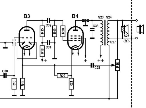

Radio op 245V gezet i.p.v. 220. De ++ is nu 210 Volt met iets terug regelen van de netspanning van 232 naar naar 207 Volt. De anodespanning van de EL41 is dan rond de 174 Volt bij rond de 35mA anodestroom.
De + en dus schermrooster in het schema is dan 193 Volt.
Nog niet gemeten wat de schermroosterstroom is.
Met direct op het net(232V) gaat de anodestroom in no-time naar 50mA en oplopend.
Leg het rooster van B4 eens aan massa. Als de stroom dan minder wordt, dan kun je C32 verdenken.

Gouden tip _/-\o_
Met stuurrooster aan massa ging de anode stroom met bijna de helft omlaag. Spanning op het rooster was rond de +2.5V.
Met de radio nu gewoon aan het net (231V) is de ++ 256V, de anodespanning van B4 224V en de anodestroom 33mA.
C32 vervangen. R19 gaat ook vervangen worden. Die is rond de 800K i.p.v. 680K.
De rest van de teerknollen die er nog in zitten ga ik ook vervangen.
Trafo zit nu na een uurtje spelen aan 35mA op 51 graden Celsius.
Ik dacht de trafo te ontlasten van die +/- 1.5W DC. Dus twee weerstanden van 2K 2W parallel. Een kant aan de ++ en de andere kant van de weerstand naar het knooppunt anode El41-C33-trafo, andere kant van de trafo waar eerst de ++ zat met een condensator (geen elco) van 1uF/400V naar massa.
Maar toen kreeg ik een vrij luide 100 of 50 Hz brom. Dus kennelijk doet die DC (rust)stroom van 35mA ook aan rimpelonderdrukking.
De meeste teerknollen zijn inmiddels ook vervangen. Op drie 'kleintjes' in de laagspanning terugkoppeling/toonregeling na. (C28, 29 en 30)

Er zijn weleens luidsprekertrafo's met een compensatiewikkeling geweest, maar die zie ik hier geloof ik niet. Al is (deel)wikkeling S27 wel een vreemde eend in de bijt.
Is het niet gewoon brom die er altijd was, maar die je nu pas goed hoort doordat de trafo nu niet meer gedeeltelijk verzadigd werkt? ;) :)
Die deelwikkeling is de ontbromwikkeling voor zover ik weet. Ga je de DC stroombalans in die trafo veranderen, dan kan het best zijn dat ie meer brom toevoegt, dan dat ie normaal er van af zou trekken.
Die deelwikkeling is hier onderdeel van het klankregelnetwerk. Er is inderdaad geen ontbromwikkeling getekend.

Deze trafo was gesneuveld doordat teerknol C33 in sluiting lag. En C32 had last van lekken. Voor C32 zit er nu een combi van blauwe 2.7n+1n 1kV schijf condensator in. C34, 24, (100nF) 23(47nF) zijn nu van die gele 330nF 275V AC X2 condensatoren. Die kunnen iets van 600V DC hebben. C33 is een 8n2 (i.p.v. orig. 6n8) 2kV MMKP van Philips.
