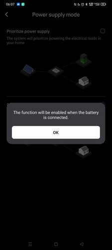

ik heb een probleem, zelf ecoflow de fabrikant geraakt er niet aan uit.
ik heb dus een ecoflow powerstream inverter met 2x 450W zonnepanelen eraan.

overdag laad de accu op, snachts (tussen zonsopgang en zonsondergang) levert die accu 130-150W aan het huis om het nachtverbruik te neutraliseren.
mijn probleem nu. willekeurig valt die ecoflow uit, en staat dan disconnected. contact gehad met ecoflow EU support en die willen de powerstream inruilen want ze denken dat die een probleem met de wifi heeft (er zijn versies met wifi problemen).
op tweakers zijn er nog problemen met de ecoflow
ik ben 99% zeker dat er NIKS mis is met de powerstream, maar dat het probleem in de accu zit.
ook hier vermelden ze dat het probleem verergert als er een accu aan hangt
https://www.reddit.com/r/Ecoflow_community/comments/1dilubd/comment/l9…
situatie 1: powerstream inverter en 2 zonnepanelen. als de zon op de panelen schijnt, start de inverter op en levert terug. valt de stroom weg van de panelen schakelt die uit. elke dag wordt die dus wakker en connecteert met wifi
situtie 2: powerstream met accu, zelfde verhaal, als de DC spanning van panelen en accu wegvalt schakelt de powerstream uit. doordat er een accu aan zit, blijft die in principe 24/24 online en herconnecteerd niet met wifi.
het probleem is dus:
om 19h leveren de panelen geen stroom meer, wel nog 20V klemspanning
om 22h valt die klemspanning weg naar 0V, inverter doet niks meer en ziet nog accuspanning
om 22h35 zal de powerstream stroom terugleveren ingesteld met de app.
echter: als de accu 30min lang geen laden of verbruik ziet, gaat die in sleep. daardoor valt de powerstream in sleep mode (want geen DC meer), en wordt er om 22h35 NIKS meer gedaan uit de automatisatie.
smorgens komt er 20V op de powerstream, start op en wil terugleveren.
gisteren dus manueel gestest, om 22h de inverter niks laten doen, om 23h was die disconnected tot deze ochtend. dan zie je wel de inverter, maar geen accu meer (want die slaapt). pas bij laadstroom wordt die wakker.
ik wil dus, electrisch via een omweg die accu 'wakker' houden. ik vind nergens een instelling om die sleep mode te disablen zoals 'google AI' voorstelt.
iemand tips? ofwel een timer systeem dat elke 30 min die 'knop' op de powerstream eens indrukt? het liefst zonder enig hakwerk in de accu om geen garantie te verliezen (die heeft 3-5000 laadcycles dus gaat wel een 10jaar draaien)
tijdelijk als test, heb ik er nu via een smartplug een 29,4V li-ion lader parallel op 1 zonnepaneel gezet.
valt de boel in slaap, zet ik die smartplug aan, komt er 29V op de ecoflow, die wil de accu opladen met die 'zonnestroom' en accu wordt wakker. dan schakel ik die lader weer uit. beetje omweg, maar kan zo de boel wakker krijgen zonder fysiek op de knop te gaan drukken snachts)
