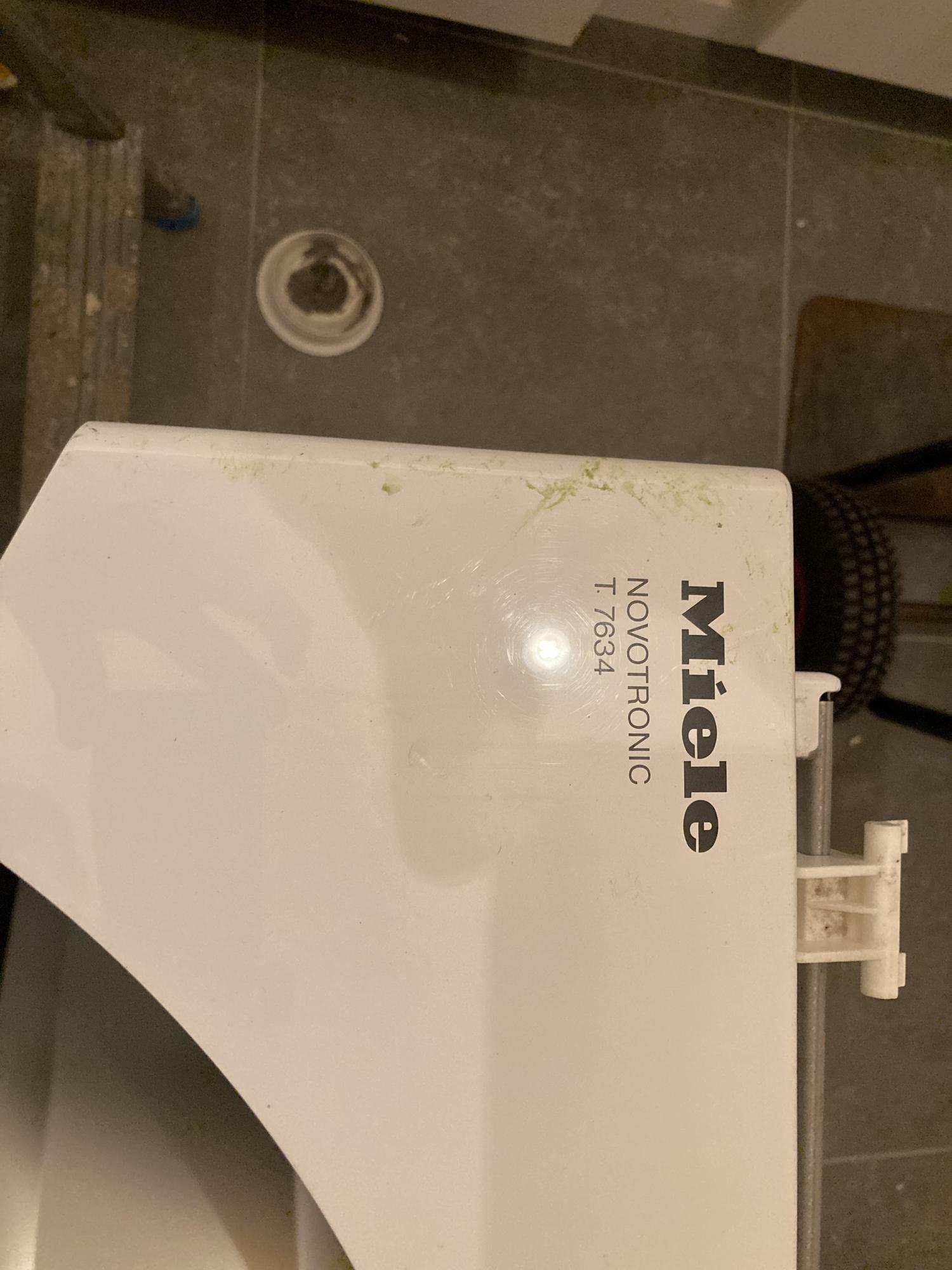

Ik zie dat er een lap koper mee los gekomen is. Dat ga je goed moeten verzorgen om dat terug opgelapt te krijgen. De encoder is zoals voorspeld overleden.
Edit: met secondelijm en dan vette plastiek. Ik zie het niet zo positief in. Maar je weet nu 100% zeker de oorzaak en aan een encoder komen is niet zo moeilijk moest het toch terug stuk gaan.
[Bericht gewijzigd door EricN op (39%)]
Dat stukje koper is onder mee losgekomen. Dient om de encoder vast te houden op de print. Is met niets verbonden
Heb hem terug in mekaar gekregen, kan je die testen met een multimeter?
Iemand had al beschreven om te testen,was ik vergeten. Hij werk!
Welk type droger heb je nu gered?
Een T7634. Het is een afvoerdroger.
Hij zit er terug op,morgen testen.
Moest het niet werken zou ik er niets meer verder aan ondernemen voor je een werkende in handen hebt. Op dit moment is het belangrijk het niet erger te maken. Als hij werkt, prima en proficiat. Deze droogkast zou ik zeker houden. Haast onverslijtbaar en luchtuitlaat drogers worden moeilijk te vinden.
