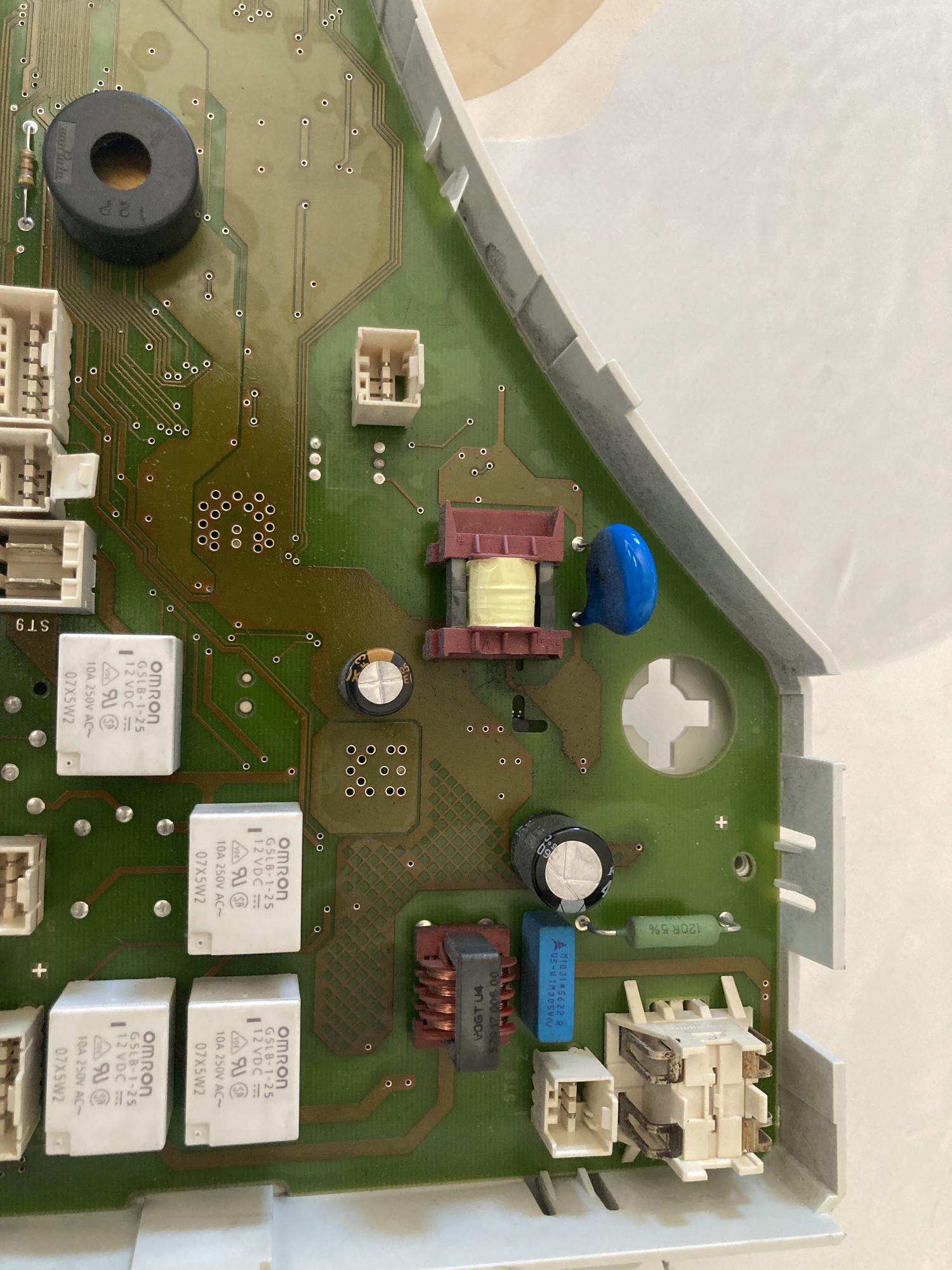

Ik heb een Miele droger waar ik geen droogprogramma meer kan kiezen. Zou het probleem in de draaiknop zitten of kan dit ook dieper in de printplaat zitten? Kan dit hersteld worden of beter een vervang printplaat zoeken? Ze zijn nieuw nog verkrijgbaar bij Miele maar 335 euro heb ik er nu niet direct voor over.

Yep. Klopt. Doe de deur eens 100x dicht. Ik spuit kontakt61 in de microswitch (gans uiteen halen deurslot, opgelet voor wegspringende veren) en dat niet de oorzaak is zou ik eerder naar beschadigde printbanen (vocht, oxidatie onder lak) of uitbloedende via's zoeken ipv naar de encoder. Die gaat meestal stuk na langdurige klachten als: Hij werkt niet consistent.

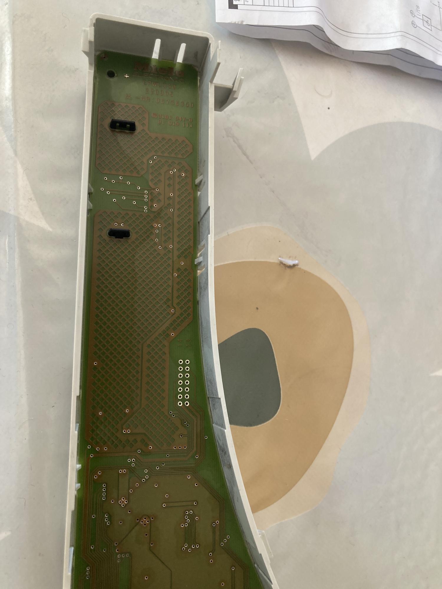

Wat printschade betreft: zoek naar iets donkerdere verkleuringen in het groene lak. Vooral de zeer fijne baantjes. Via's zijn de rondjes die naar de andere kant doorgeven. Als die rondom een donkere glanzende metalige schijn hebben dan geven die vals kontakt met hun omgeven banen. Dit geeft uiteen lopende klachten. Ook de andere zijde vd print inspecteren dus. En eerst schoon maken zodat je beter kan kijken. Er zitten zo te zien wel wat vlekken op.

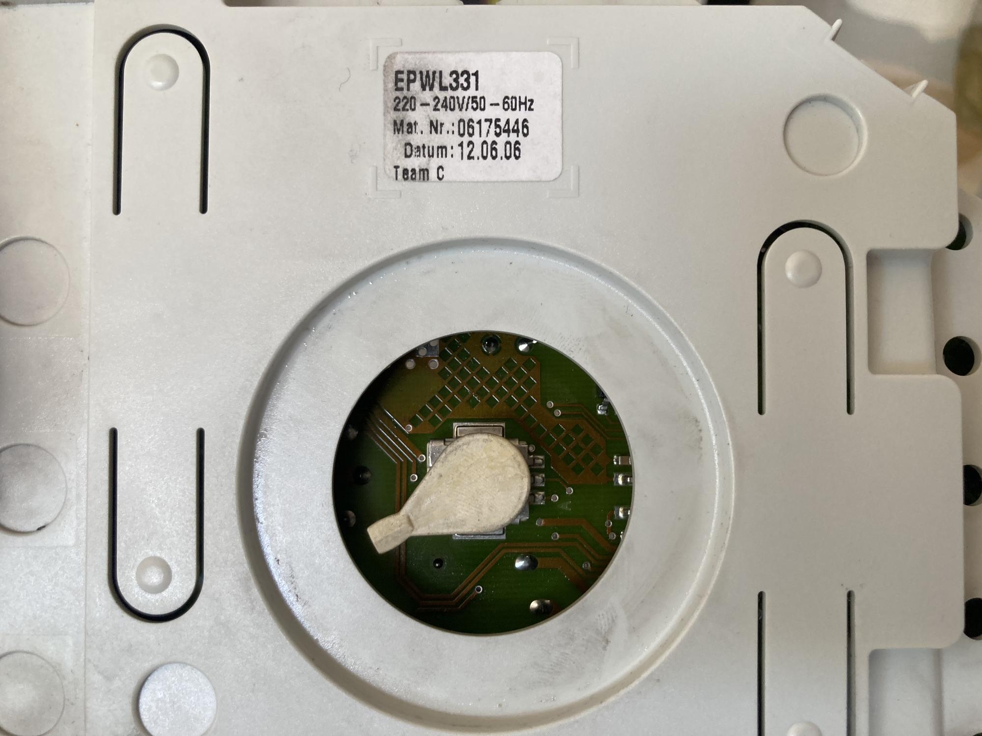

Kan je die demonteren? Als ik er aan draai voel ik nul weerstand . Ik heb niet de indruk dat die iets raakt binnenin.

Encoder intern stuk? Zou kunnen. Geen idee of je die apart kan krijgen. Nooit voor gehad. Volgens mij klikt dat op iedere stand (veer en balletje). Ook dat voel je niet?
Het is een DDM427 encoder maar specifiek voor miele gemaakt. Je kan ze van een sloopprint halen bv

Ik had ook verwacht dat ik een soort klik ofzo zou voelen maar er is helemaal niets. Draait gewoon rond zonder enige weerstand. Ik kan het ook niet vergelijken want ik heb de droger gekregen van iemand en het was al zo toen ik hem kreeg.

Ah. Dan is de encoder idd stuk. Je kan nog een laatste tes doen maar gezien er geen klikstanden zijn is het mss overbodig. Maar je weet maar nooit.
Er zijn 3 pootjes ad encoder. Zet je multimeter op de doorpiep stand (piept als je meetpennen tegen elkaar houdt) en zet die op 1 vd buitenste en op de middelste. Bij draaien aan de encoder moet dit beurtelings piepen en niet piepen.

Ik heb hem uit mekaar gekregen. Ik denk dat ik het probleem gevonden heb. Als ik aan de knop draai draait het zwarte plaatje met de koperen contacten op niet mee. Ik vermoed dat dit mee moet draaien?
