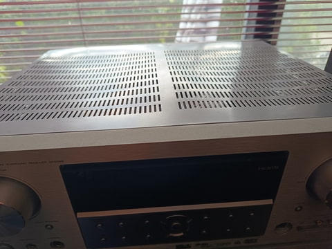

Versterkerkap als een hangmat. is dat nog te herstellen?
L.S.,
Een Marantz surround versterker heeft een kap als een hangmat gekregen door de vorige eigenaar. Hoe maak je daar weer iets nets van? Ik dacht zelf tussen 2 dikke OSB houtplaten klemmen en met lijmtangen aandraaien. Wie het beter weet mag het zeggen.

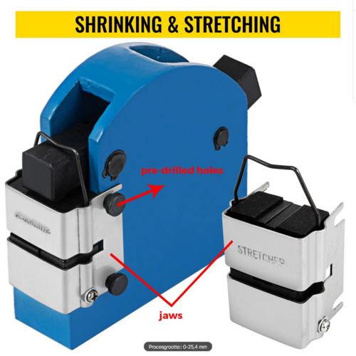

In de metaal plaatbewerking gebruikt men een krimphamer, maar wat dat precies is cq doet dat weet ik niet.

Een krimp en rek machine die kan dat wel. Een krimpmachine maakt echt welke flinke markeringen in de plaat.
In de machine zitten 4 bekken ingelegd in rubber. Als de machine open is stop je de plaat erin. Als de machine sluit dan grijpen de 4 bekken links en rechts de plaat vast. En als je dan de machine verder sluit dan drukken de bekken naar elkaar toe. Maar die bekken pakken het plaatmateriaal dus goed beet en dat laad sporen achter.
Het verschil in krimpen of rekken zit hem in het rubber tussen de bekken. Maar hoe dat nu precies zat ben ik vergeten.

Hoe ziet dat er uit?
Ik kan me op dit moment helemaal niets voorstellen van wat je bedoeld.

TS heeft een kap die flink ingedrukt is met een deuk omlaag als gevolg.
Startpost loopt inderdaad niet over van duidelijkheid. Het was pas na het antwoord van Benleentje dat m'n kwartje langzaam begon te vallen.
Dit, terwijl één enkel plaatje/foto zo ongelooflijk veel informatie zou kunnen geven. De tijd van ASCII-berichtjes en Usenet ligt al héél lang achter ons.....
Maar nu ik dat zo terug lees denk ik dat er iets zwaars heeft opgestaan.
Een paar foto's, merk en type nr zou wel heel erg helpen.

IK zou toch alseerst de kap eraf halen en voorzichtig met de hand waar de bolling zit naar beneden drukken. En wat ok kan is onder de bolling dus wat nu de binnenkant is bv een kleine schoteltje leggen en het dan naar binnen drukken. Als je op de juiste plaatsten ondersteund moet je die bolling er wel grotendeels uitkrijgen.

PS als ik nu nog eens naar kijk denk ik dat de vorige eigenaar de kap aan de twee zijkanten te hard heeft naar binnen gedrukt en als dat zo is dan moeten de zijkanten weer uit elkaar gedrukt worden.

Het is zeker staal.
