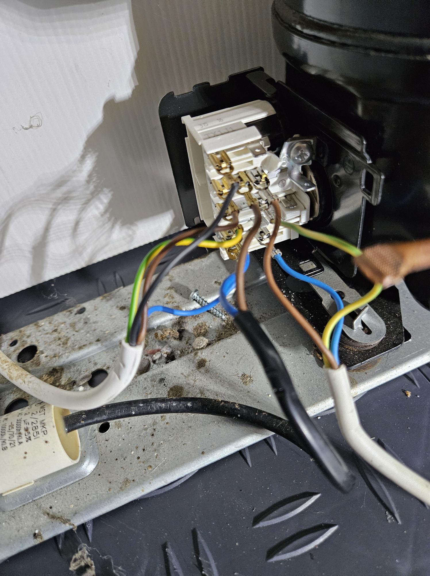

Hoe hoort de bedrading aangesloten te zitten. De koelkast is van de kant af getrokken en de bedrading is eraf geschoten.
De PE, fase en nul is voor de hand liggend, maar volgens mij heb ik de condensator, en de zwarte deaad niet op de juiste manier aangesloten. De lamp brand namelijk wel alleen de compressor slaat niet aan

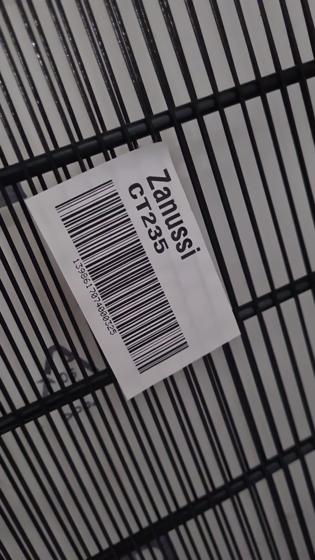

Mooi dat je je de moeite troost van het label te fotograferen maar het bruikbare label staat helaas binnen in de frigo. Een CT235 is blijkbaar een kookplaat.
Het ziet er redelijk goed uit maar de zwarte moet volgens mij op het enkele pinnetje waar S bij staat. En de motorcondensator zit ookfout.

normaal kun je aan de krassen op de fastons al zien waar iets heeft gezeten, maar helaas heb je al meerdere keren geprobeerd zo te zien, alles is gebruikt.
probeer zwart eens op dat faston lipje helemaal rechts, daar zit een enkele. die zit tegen de start ptc van de compressor.
