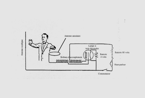

Er zijn zeer veel versies van de theremin. Maar de echte oorspronkelijke is natuurlijke deze:
Meneer theremin zelf was een veelzijdig musicus en natuurkundige. De combinatie van deze vakgebieden leverde uiteindelijk de theremin op.

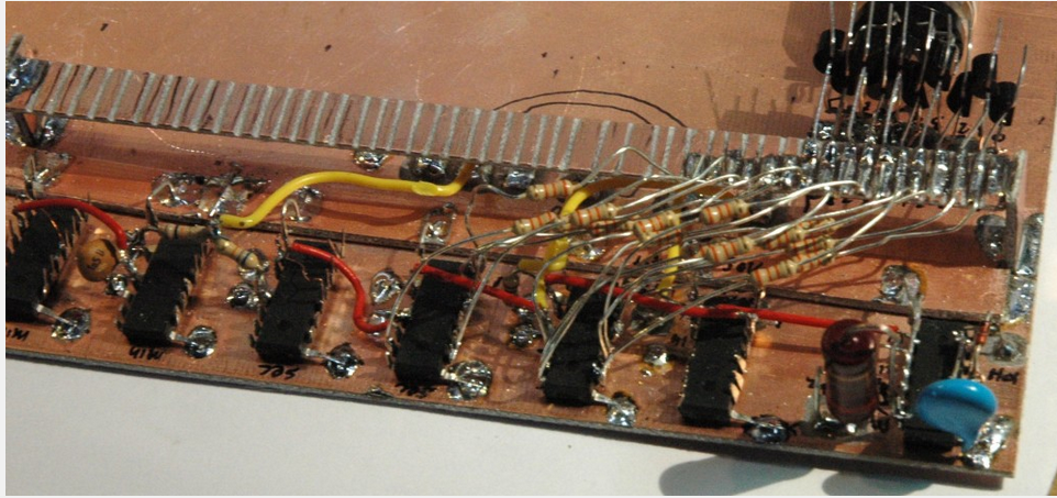

Dead bug: een of meerdere ic's ondersteboven op een drager kleven, met de pootjes naar boven hebben ze inderdaad wel iets van een dood insect. En dan de componenten solderen van het ene ic-pootje naar het andere, zwevende verbindingen zijn toegelaten als men er maar niet mee "in productie" gaat.
Wel is dit heel verwarrend om de nummering van de IC-pennen bij te houden, ik heb het een paar keer geprobeerd maar werd er telkens knettergek van.
[[ latere toevoeging: ]] Een sterk staaltje van zo'n dodekevermontage is getoond in https://www.circuitsonline.net/forum/view/168677
