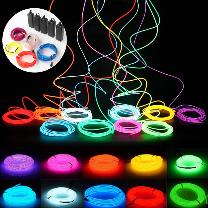

om de zichtbaarheid van mijn fietshelm (zwart) te verbeteren, had ik van die helm ledstrips gekocht.
en daar zit ook een "3V driver" bij
https://www.bol.com/be/nl/p/helm-neon-verlichting-helm-motor-verlichti…
die driver werkt met 2AA batterijen, daar gaan we dus niet in de regen mee fietsen. achterop mijn helm zit ook een ledlampje (rood) en wou die ledstrips daar aan koppelen. die is herlaadbaar.
maar die ledstrips die werken volgens mijn multimeter op 85V AC. je hoort die driver ook fluiten als je die aanzet. die connectors zijn heel dun, niet waterdicht en dan ga je even 85V AC aan je hoofd hangen. zie ik niet zitten.
maar wat me vooral intreseert nu, is wat voor ledstrips dit zijn? je ziet geen oplichtende puntjes, het is egaal gloeiend licht. iemand een idee wat dit zijn, en of zoiets bestaat in gewoon 3V/5V variant.
denk dat deze gelijkaardig zijn van werking, ook met die 'blokjes' als voeding eraan
"Neon luminous frequency luminescence line"
ik was eerder op zoek naar zoiets, verkopen ze in de action.
een elasticband met ledstrips in. maar die van de action vreten energie. ik hoef niet de straat te verlichten, maar gewoon verlichting rond de helm voor zichtbaarheid.
ik zou die helm ook dragen in de velomobiel en daar is zichtbaarheid van groot belang
Klinkt als EL.

Dit is inderdaad EL (elektro luminescent) en dat is eerder 200V, maar je multimeter vormt een niet aardige belasting voor die driver.

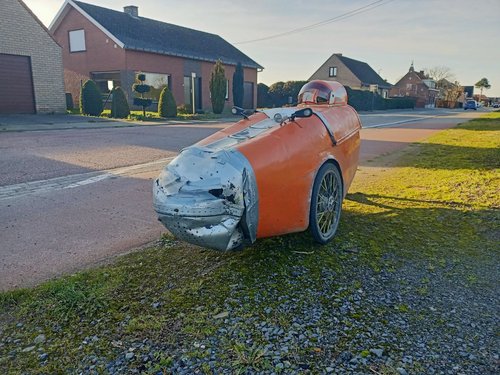

en voor mensen nu afkomen dat het 'onveilig' is. dit is een frontale aanrijding tegen een jeep, ik reed 35km/h, de jeep reed het fietspad op zonder kijken. polyester front volledig kapot, koplampen kapot, ook het alu plaatwerk bovenaan (aan die zonnepanelen) is een beetje accordeon geworden.
ik was ook 'zwaar' gewond. 2 sneetjes door met mijn stuur tegen het alu plaatwerk te kloppen
en mijn hoofd was door het dak gegaan, gelukkig is dat van zacht plastic. vandaar mijn optie op helm nu
en een auto die me zijdelings aanreed. werd de hele baan over gekatapulteerd
t zijn best harde dingen, maar zichtbaarheid is crusiaal. zo glazend grijs was niet goed, is nu al fel oranje

De afbeeldingen zijn dus EL-draad, ofwel elektroluminescente draad, of folie.
In draad is het een coaxiaal opgebouwde materie van geleiders, in folie is het een sandwich opgebouwde materie. Dit bestaat uit geleiders, deels voorzien van een fosforlaag en een gekleurde afdekking/sleeve.
El materie werkt op een hogere spanning met hogere frequentie. De voedingen zoals afgebeeld zijn vaak meegeleverd en stoppen er al mee als je te hard hoest, of het woord water noemt. Het is fragiele rommel.
Het effect van goede El-draad is echter wel mooi, vooral de lichtgroene versie komt in de buurt van neon.
