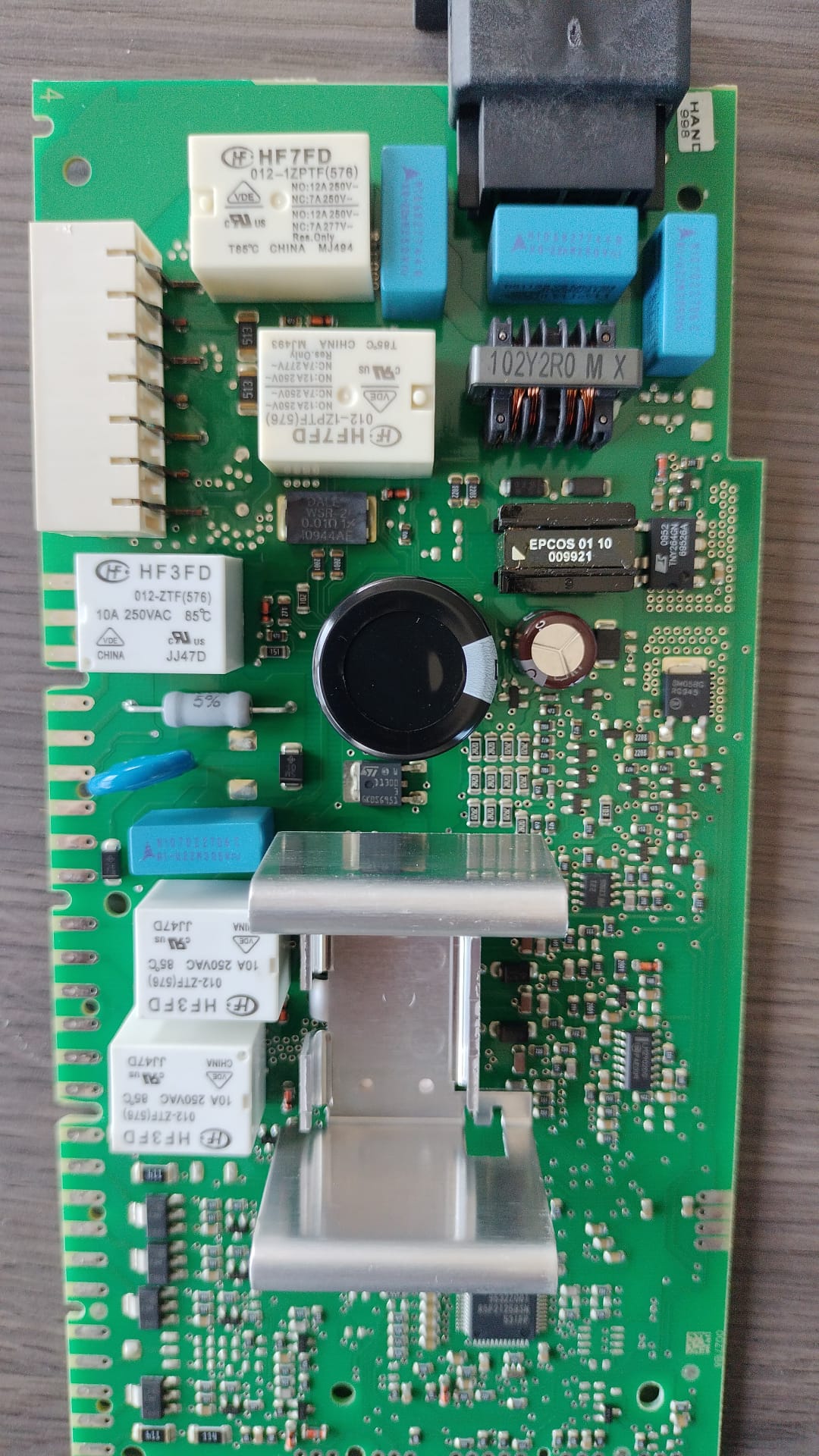

hij heeft de print eruit gehaald.
ik lees dat relais soms ook slecht zijn van het verwarmingselement, maar dat verklaart hier niet wrm hij het toestel verschillende keren aan en uit moet zetten om hem trg in leven te krijgen.
Print ziet er wat donker uit aan de connector van het verwarmingselement, enkel de pinnetjes van connector

Bruin worden verwarmings pinnen is normaal zijn zilveren contacten, worden altijd zwart/ bruinig. Deurcontact loopt via bedieningsprint, gaat niet direct naar deze toe, maar verwacht niet dat daar het euvel inzit.
toestel is een 15 jaar oud, rond die tijd waren er veel problemen met het voedings ic in oa wasdrogers ed. zou dat ic vervangen, zijn de kosten niet.

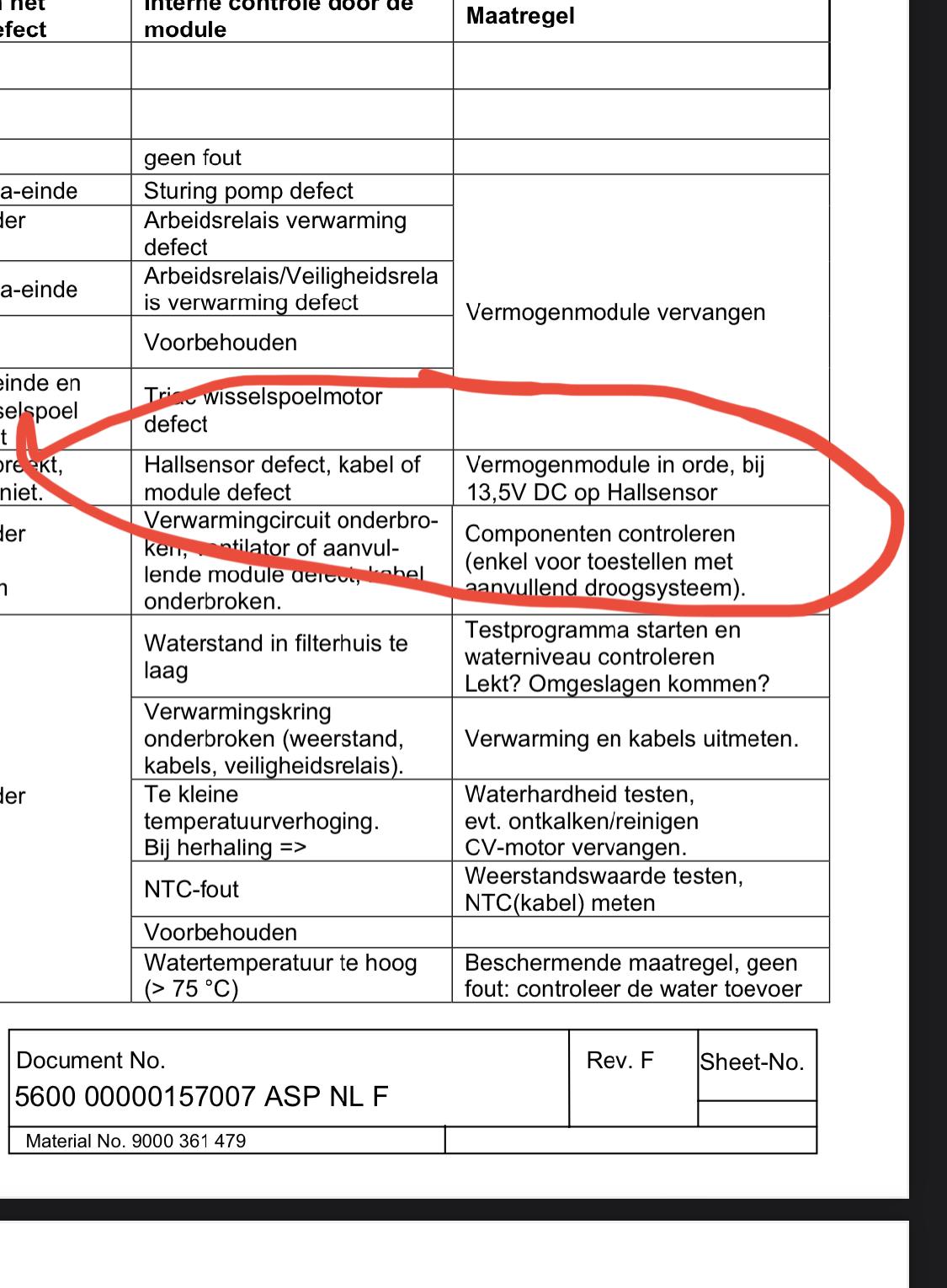

Ben juist even langsgeweest en het deurcontact uitgemeten op de voedingsprint met het toestel ingeschakeld, op de connector van het deurcontact op het de print meet ik bij deur open +-12v en gesloten deur +-8v.

Bij opendeur hoger als 12v en gesloten deur ongeveer een 8v, zou deze dan eerder 0v moeten hebben als hij goed werkt met de deur gesloten?
Lijkt me toch wel de bedoeling
maar het servicemanual zegt 13.5v indien vermogenmodule in orde is, dat heb ik dan ook niet gemeten dus zou het dan hall sensor of print zijn

Nee, een hallsensor maakt er nooit 0V van, 8V klopt wel. en 13,5V is geheel onbelast gemeten..

heb wel het voedings ic en de relais op de print eventjes opnieuw laten vloeien met soldeersol, in de week inbouwen en ng eens testen
