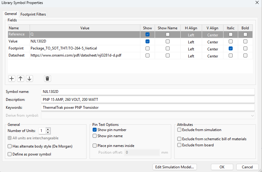

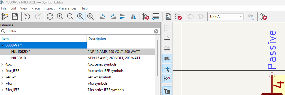

Ik heb er maar iets van gemaakt.
Check pin nummering. Van de pnp ontbreekt elk internet spoor. OnSemi niet duidelijk.
Dan is er nog weer de vraag waar stop je die files.
Gebruik symbol import misschien, maar dat kan permissions problemen geven, not writable als je geen administrator bent.
Op maandag 21 juli 2025 03:51:02 schreef Bart777:
Ik heb er maar iets van gemaakt.Check pin nummering. Van de pnp ontbreekt elk internet spoor. OnSemi niet duidelijk.
Zelfs dan, daarvoor kun je beter een eigen library maken, dan wordt hij bij een evt upgrade ook niet overschreven. De standaard libs aanpassen is eigenlijk "Not done".

Heel erg bedankt, Bart! Ze zien er een beetje gek uit, maar werken precies zoals verwacht!
NB ik had reeds enkele eigen krabbels in een eigen bibliotheek, en daar heb ik ze aan toegevoegd. Eventjes gesukkeld met het openen en sluiten van haakjes maar nu werkt het zoals bedoeld.

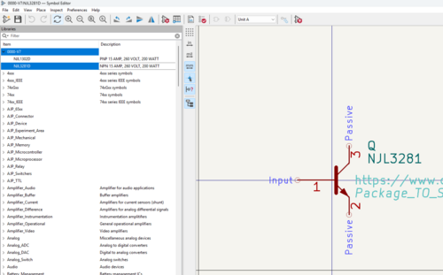

Op zaterdag 19 juli 2025 17:35:41 schreef SparkyGSX:
De TO-264-5 footprint zit in de standaard KiCAD libraries, maar ik kan het symbool niet direct vinden. Je zou er een 2-delig symbool van kunnen maken, met een transistor en een diode, die samen aan één footprint zitten. Ik weet dat dat kan in KiCAD, maar ik heb het nog nooit zelf gedaan.
Dat is toch maar wat men doet met multiple opamps of logische poorten in een enkel IC? Bv. een quad-opamp valt uiteen in vier opamps plus de voeding. Hier zouden er slechts twee deelcomponenten zijn, een transistor en een diode. Ik zou me daar eens moeten mee bezighouden, maar ben al flink geholpen met het werk van @Bart777!

[...]Dat is toch maar wat men doet met multiple opamps of logische poorten in een enkel IC? Bv. een quad-opamp valt uiteen in vier opamps plus de voeding. Hier zouden er slechts twee deelcomponenten zijn, een transistor en een diode. Ik zou me daar eens moeten mee bezighouden, maar ben al flink geholpen met het werk van @Bart777!
Dat kan ook. In de properties van je "Symbol" definieer je dat het component uit meerdere delen bestaat, en of deze delen "Interchangeable" zijn. Dat zijn ze hier niet, in een 74LS14 bijvoorbeeld wel. In dit geval bestaat het component uit 2 delen, igv een IC kun je een apart deel maken alleen voor de voedingsspanning bijvoorbeeld.
Vervolgens zul je zien dat de delen dan ook apart selekteerbaar worden, in dit geval, in de bovenbalk zie je "Unit A", je hebt hier ook een "Unit B". Als je dan gaat tekenen ben er zeker van dat je de volgende properties "UIT" zet (Common to all units in symbol), anders zou dat betekenen dat een lijntje, cirkeltje etc in ALLE units hoort, poets je dat weg zou het ook in alle units verdwijnen, dat wil je niet. :
Je kunt nu alle (aparte) units gaan tekenen, omdat het 1 component is weet Kicad dat het binnen 1 en de zelfde footprint hoort.
In dit geval heb ik in beide units de delen die er niet in hoorden weggepoetst.
Deze lib is gemaakt in V7, je kunt versies gewoon naast elkaar draaien, je kunt alleen niet meer terug (v7 openen in v8 of v9 gaat prima, maar andersom niet en je kunt ook niet meer terug) :
