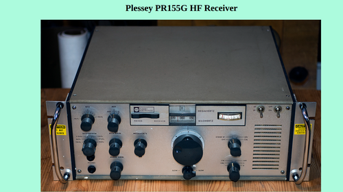

Hier wordt ook een oudje gebruikt,De Plessey PR155.Toestel is een drievoudige conversie ontvanger
van het Wadley principe. Nieuwprijs in '69 was fl 25000, .Bereik van 15kHz tot 30,1 MHz.
Gevoeligheid 0,5 µV. Bandbreedtes van 150 Hz tot 12,5 kHz.
Neemt wel wat plaats in de shack weg,Heeft hier al tientallen jaren probleemloos gewerkt.
Werden in '88 voor vijf procent van de nw prijs verkocht.
De Wadley-loop werd toch ook gebruikt in de Racal 17? Daar ken ik het tenminste van. Heb helaas geen Racal. Die Racal's kostten destijds nieuw ook een klein vermogen - alleen betaalbaar voor overheidsdiensten (ambassades en defensie).
Zie voor de prachtige opbouw en foto 's vanaf Google.
Zeer goede ontvanger maar je moet er geen storing in/aan krijgen want repareren schijnt een drama te zijn.... Zie/lees plaatje 1 & 2 (Bron 'Het Ontvanger Werkboek' Rinus Jansen - Kent Electronics - 2003)
