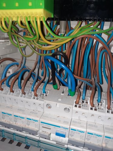

In mijn groepenkast wil ik graag een extra groep maken tbv een stopcontact voor een hybride auto (1 fase, max 10A). Ik heb inmiddels het stopcontact op de muur zitten en er een 5x4mm YMvK onder de dakpannen naar toe gelegd. Als laatste wil ik graag een extra groep hiervoor in de meterkast plaatsen.
Ik zou de extra B16 automaat willen plaatsen rechts naast automaat op de 3de foto. Deze groep is van de zonnepanelen en dan kan de opgewekte stroom mooi op dezelfde fase de auto in.
Ik zou onderkant van de automaat willen doorlussen met 6mm2 flexibele draad die ik nog moet halen, maar ik zou verwachten dat een krimphuls een een flexible kabel samen geen lekker contact maken, klopt dit ? Of mag dit gewoon ? Iets verder boven in mijn kast (foto1) zit dit namelijk wel zo.
Hoe maak ik dit het veiligst ? Krimpsokken er overal af en dan 2 flexibele draden onder 1 klem zetten zoals in de rest van de kast ?
Ik heb zelf geen krimptang, dus een veilige oplossing waarvoor deze niet nodig is heeft de vookeur.

Dat hangt van de klem zelf af. Ik zie bij de automaten steeds 2 gaten en dan mogen er daar ook 2 draden in, in elk gat 1 dus. Zelfs als deze niet van gelijke dia meter . De klemplaat in de klem kan scheef trekken zodat die ook op ongelijke diameter klemt.
Automaten met kooiklemmen daar kunnen ook 2 draden in.
Wel altijd even na het monteren van de draden in een klem kijken of ze ook goed vast zitten. Dit doe je door even aan te trekken.
Als het niet nodig is zou die adereindhulzen zo als ze heten lekker laten zitten. Het werkt zoveel makkelijker met die adereindhulzen dat ik niet snap dat sommige monteurs ze niet gebruiken. Maar omdat voor eenmalig gebruik zo een tang vrij duur is ben je niet verplicht om ze te gebruiken. Dat laatste sowieso niet want het mag ook zonder. Maar als je heel veel draden monteert is met adereindhulzen werken echt veel makkelijker, geen losse draadjes die uit de klem schieten.
PS nog wel een opmerking over 2 draden in klem, als het niet past dan past het niet en niet de helft van de dunne draadjes wegknippen. Er zijn dan ook aansluitblokken te koop waar de 2 draden wel inpassen.

Bedankt voor de snelle reactie. Ik haal even 2 van die klemmetjes, dan weet ik zeker dat alles goed zit.
Ik denk dat op de aardlekschakelaar idd 2 kabels passen, maar op de automaat ben ik er niet zeker van.

die zonnepanelen aardlekautomaat, heeft geen aardlek ervoor zitten. ook zijn er 2 aderhulzen in de bestaande aardlek gefrot, ipv een dubbele huls erop te knijpen. typisch PV boer makelij. je voeding voor het wcd dient wel een aardlek te hebben. ik zou zeggen dat je een haco nodig hebt van hager. echter zit de kast wat vol. kun je geen 2 groepen samen zetten en de leeg gekomen groep dan gebruiken voor de auto?

Laadvoorziening van een EV moet een eigen aardlekschakelaar hebben... Die 2 draden (1 eentje met adereindhuls) in de aardlekschakelaar mag zo niet bij elkaar. Je kan een dubbel adereindhuls gebruiken of aftakblokjes (breed model pakken)

niet voor de alamat van de PV nee, maar als je daar een gewone automaat opzet heb je geen aardlek voor de autolader doelde ik op.

Ik heb een aardlek automaat geplaatst met de aansluitblokjes.
De twee ongebruikte draden (zwart en grijs) heb ik nu nog los in de kast liggen, vind ik niet erg netjes, maar (kort) afknippen is weer onhandig als ik naar 3 fasen toe wil. Zijn daar nog goede ideeen voor ?
De bruine en blauwe kabels voor het doorverbinden van de 2 aardlekautomaten raken elkaar. Welliswaar op de isolatie, maar kan dit nog problemen geven ? De kabels zijn vrij stug, dus lastig om dat uit elkaar te krijgen.
Geen probleem dat de draden elkaar raken, de isolatie is daarop berekend. In een kabel of buis liggen de draden ook over een grote lengte tegen elkaar aan.
De twee losse draden het eind isoleren met tape of een wago lasdop erop.

Die lasdoppen moeten officieel wel vast zitten in een (rail) klemmetje.
