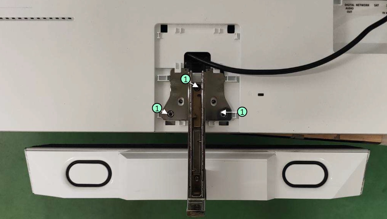

Ik probeer nu het toestel te openen maar ik slaag er niet in . Het is een toestel met een box, die op de voet gemonteerd is. Heb de 2 schroeven van de voet vewijderd maar ik kan de voet niet afnemen. Ik kan ook de rugwand niet verwijderen die zit ergens terhoogte van de voet geblokeerd. Is er een truk of moet er iets geforceerd worden?

De voet zit vast met 3 schroeven. Als de schroeven verwijderd zijn dan de voet uitschuiven naar beneden.
Bedankt William
Ik had het deksel van de voet niet gevonden, van daar dat ik de 3e vijs niet vond. Om terug te keren op de fout, wat ik zie op het scherm gelijkt redelijk op uw filmpje.
