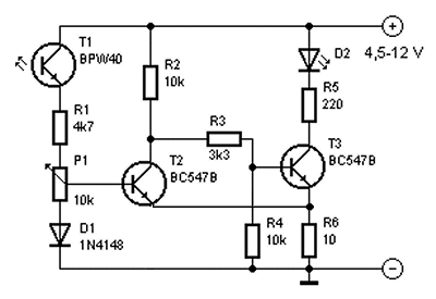

Hello,
Ik heb de schakeling nagebouwd gepost op 4 april 2002 maar ik stel vast dat het schakelpunt met P1 niet kan worden ingesteld. De schakeling werkt ook zonder R2 en P1.
Is dit normaal , of is er een fout in de schakeling ?

Sorry hoor, topicstarter, maar dat schema slaat nergens op. Okee, het is een schmitt-trigger, dus met aparte drempels voor aan en uit, tot zover zit het wel goed. Maar een 2N3055 is niet in de verste verte een fototransistor, zoals het schemaatje wel suggereert. Of misschien wie weet misschien als je er het dak afvijlt of wegslijpt... maar dan zijn er toch eenvoudiger benaderingen.

Ja , het is met een geamputeerde 2N3055 en het werkt goed , enkel de P1 instelling werkt niet.
Het gaat om deze schakeling (schakeling is hier een groot woord overigens)
https://www.circuitsonline.net/schakelingen/65/diversen/zonneschakelaa…
Die doet waarschijnlijk niet wat je verwacht, die heeft een groot effect op de hysterese, en maar weinig op de lichtgevoeligheid.
Dat ding is eigenlijk meer een freubel om een transistor als fototor te gebruiken. Ik weet niet wat er op lange termijn met een inbeschermde DIE gebeurt, maar dat is vast niet veel goeds.
Waarschijnlijk voldoet ander schema (en een "echte" foto tor) beter aan wat je wilt bereiken ... Wat wil je eigenlijk bereiken?

Ik wil een schakeling maken die als er voldoende zonneinstraling is een relais inschakeld of uitschakeld.
Paulinha_B
(in de hoop dat niet alleen die beste @Sine mag reageren)
Kijk daarmee kunnen we al iets - maar zoals wel meer gebeurt roept een goed antwoord alleen maar meer vragen op. In dit geval: hoe wordt "voldoende zonneinstraling" gedefinieerd? Is het een kwestie van lichtniveau of van stralingsintensiteit?
Als het om lichtniveau gaat, dan zou een ouderwetse LDR prima kunnen werken, beter dan die arme onthoofde 2n3055. Gaat het om stralingsintensiteit (denk bv. aan zon achter de wolken) dan zou een klein foto-voltaisch celletje betere info geven.
Wat er ook als lichtdetector wordt gebruikt, en vermits we niet weten waar het uiteindelijk om te doen is, zou ik aanraden om een venstercomparator toe te passen. Die kan men prima vormen met een 555, of ook met een dubbel comparator-IC, ik denk uit het losse polsje aan LM3911 maar dat kan er ver naast zijn.

De verguisde 'schakeling' werkt prima maar ik wil de instraling van de zon op de schakeling kunnen regelen zodanig als er een wolk(en) voorbij trekt de schakeling tijdelijk afvalt (eventueel nog met een bijkomede timer) en dit om een warmteboiler in of uit te schakelen overdag.

Beste Paul, kijk toch eens twee keer naar het schema dat @nonius (op aangeven van @revado) postte in het derde bericht van deze draad. Daar wordt een echte fototransistor toegepast, en het drempelpunt zou goed instelbaar moeten zijn.
Het te schakelen relais kan netjes in de plaats komen van, of ook parallel aan, de led met serieweerstand rechts bovenaan. Wel een blusdiode over het relais plaatsen.
Ik ben het met Sine eens, die gescalpeerde 2n3055 is op den duur niet betrouwbaar.
Die zal gaan verlopen, zeker als er zonlicht in komt.
Het lijkt een eenvoudig te bouwen schema, maar is een freubeltje als expiriment, meer niet.
Wat Paulinha_B zegt, pak dat andere schema.
