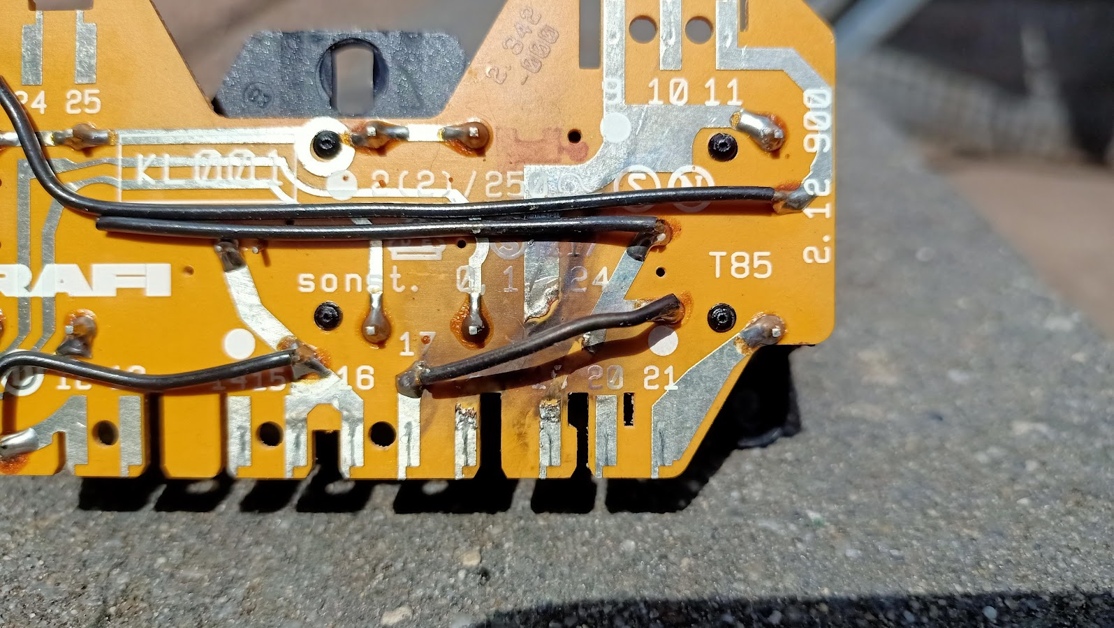

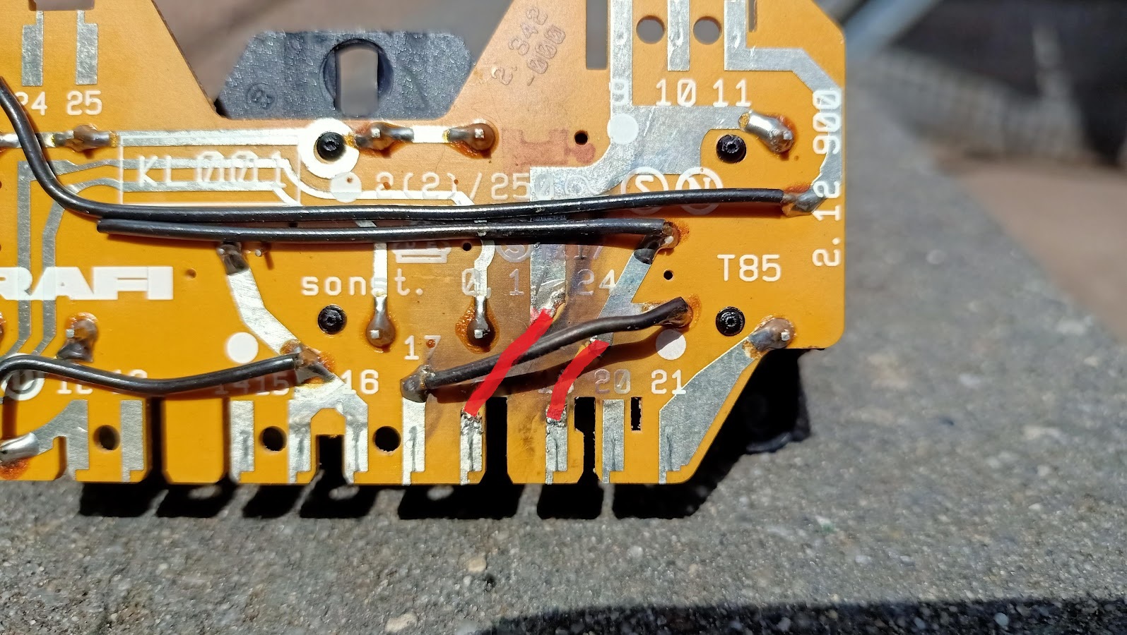

Miele wasmachine WS 5427 is op de print van de druktoetsen koperbaan weggebrand. Ik kan niet echt goed zien hoe de koperbaan hebben gelopen.
Wasmachine doet niks meer.
Wie heeft er een voorbeeld van hoe de koperbaan moet lopen?
Nu ik de foto op pc hebt zie ik het beter, heb nu paar rode lijnen getekend.
Ik denk dat het zo gezeten heeft.
Ga eerst op zoek naar de oorzaak van het wegbranden anders gaat het weer mis.
Het kan een mechanisch defekt aan het schakelaarblok zijn bijv. als de release niet werkt en er 2 toetsen tegelijk zijn ingedrukt.
17 en 19 zijn ook met elkaar verbonden middels een zwarte draad.
Twee dezelfde contacten (17 en 19) op een (steek)print wordt normaal alleen gedaan als er veel stroom loopt.)
Zo zit het bij een nieuwe, dus ik denk dat je wel goed zit.
Collega van mij heeft sluiting gemaakt, stond in de wasserette.
Hij wilde het betaal systeem eraf halen, had de spanning nog op staan.
Ik heb gevl..kt, hoe kun je dat doen.
