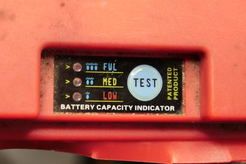

Er is wel een drukknop met drie leds erop die je laat zien hoeveel lading er nog over is.

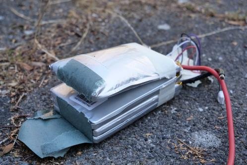

ik had dit geval van een collega ter autopsie gekregen en daar zat echt helemaal NIETS in.
Het balanceercircuit is een 'laatste-redmiddel' variant: pas als de spanning over 1 cel te hoog oploopt worden er enkele weerstanden parallel aan die cel geschakeld om de overtollige spanning af te fakkelen.
Ook de ladingsindicator was een farce: geen echte coulomb counter/SMbus uitlezing van de lading, maar gewoon een spanningsmeting van het totaal.
Dat ding heeft het geloof ik een jaar uitgehouden en toen moest 'ie 'm steeds vaker op de zaak laden om dan naar buiten te rennen om nog te kunnen starten.
Dit was de binnenkant...
Ik ben niet zo snel bang meer van accu's, maar wauw... hier heb ik toch echt een veiligheidsbril én een gelaatscherm opgezet, evenals de labjas van m'n ma (brandwerend geval).

Overigens is die van weardguy zo te zien een LiPo (met 4 cellen???) en mijn Shido een LiFePO4. De statusuitleesunit lijkt dan wel weer erg op die van de Shido.
Ja 4 cellen voor een 13.6V LFP accu is normaal, zo een accu heeft een wat lagere celspanning dan gewone lithium accu's. Zo een cel mag tot max 3.65V geladen worden, van een 18650 bvb is dat 4.2V.
Ze zijn dus ook veiliger, lichter en kunnen tegen een flink stootje. Precies de reden dat moderne auto's nu tegenwoordig ook meer en meer met LFP accu rijden. Maar ja je hebt wel weer een ander type lader nodig dan voor gewone lithium accu's.
Die uitleesunit is verrekte handig om snel eens te zien hoeveel je celspanning nog bedraagt. Je hebt bij dit type accu geen ingewikkelde MCU schakeling nodig om te zien hoeveel lading er nog rest.
De fout die veel mensen begaan is dat ze niet nadenken dat dit een lithium accu is, en je dus als zodanig moet behandelen. Op die foto waarschijnlijk helemaal ontladen geweest en dan volle bak aan de lader hangen...
Bij diegene jij nu hebt gekocht is dit een LFP, en geen gewone lithium zoals op de foto boven. Diegene op de foto van JFK is niet geschikt voor een motor dus en als startaccu... JFK heeft er wel voor een motor en die zijn dan ook LFP! Dus ook verkeerd type accu voor een motor genomen.

Die ene cel is de diep ontladen geweest.
Het waren er twee die rot waren: precies de buitenste cellen waren ver heen.

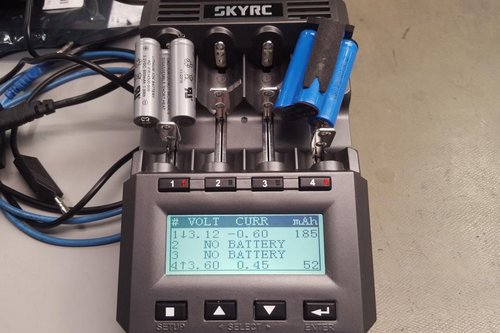

Volgens analyse twee laders betreffen het LiFePo cellen: tijdens het pathologisch proces heb ik eerst de cellen gemeten. Twee daarvan (de slechte) zaten rond 2 Volt of iets dergelijks, de overige twee waren 3 Volt exact of zo.
Ik heb ze aan de labvoeding gehangen en op 3,65 Volt einde laadspanning ingesteld. LiFePo neemt na einde lading dan af tot 3,55-3,6 Volt en dat deden deze exact. Bij LiPo's en lithium-ion is mijn ervaring dat die minder in spanning zakken.
@ CrossFireX: die uitlees-unit is, als het hetzelfde schakelingetje is met een spanningsdetector IC die de 3 LEDs stuurt op basis van de totaalspanning, een wassen neus. JUIST bij dit soort accu's wil je niet weten wat de klemspanning is, maar de werkelijk beschikbare capaciteit/gezondheid op basis van interne weerstand en elke mA die er in gestopt en uitgelopen is, bepaald door een MCU-systeem. Dat ding op die slechte accu van die collega gaf ook doodleuk aan dat 'ie nog goed was, (pas aan het einde werd het minder) maar met starten moest 'ie al heel snel echt niet te lang wachten na het laden.

Voor zo een LFP accu is die uitleesunit meer dan genoeg, voor een gewone lithium heb je wel eentje met MCU nodig, fout van JMK. Maar nogmaals, ongeschikt voor een auto of motor in gewone lithium.

Maar om het nog leuker te maken, 14500 cellen, maar dan wel LFP:
Van een collega die een professionele tondeuse had die de accu leek af te keuren. Dat bleek niet aan de accu te liggen maar aan het laadstation dat na ontelbare keren uitnemen en weer in plaatsen van de tondeuse met een gare connector kampte.
Omdat hij een vervangende accu had gekocht via 123accu.nl maar die slecht geladen wou worden, werd gevraagd of ik er eens naar kon kijken.
Direct op de laadconnector van de adapter aangesloten werkte het in ieder geval, maar de vervangende accu bleek echt gaar: meer dan 500 mAh uur of zo kreeg ik er niet in en de interne weerstand was, zelfs met 3 cellen parallel, 54 milli-Ohm, terwijl de originele accu nog 2/3de van z'n opgedrukte capaciteit haalde bij een interne weerstand die bijna 3 keer zo klein was.
Het gaf ook meteen inzicht dat je 123accu.nl niet te serieus moet nemen, want toen hij reclameerde dat de vervangende accu veel slechter presteerde dan verwacht, was 'ie helaas net te laat om 'm te retourneren. Hij bestelde er nog een, kreeg dezelfde vervangaccu opgestuurd en, driemaal raden, die was nog erger, met een interne weerstand die iets van 58 milli-Ohm bedroeg. Veel meer dan 460 mAh ofzo heb ik er niet in kunnen proppen.
