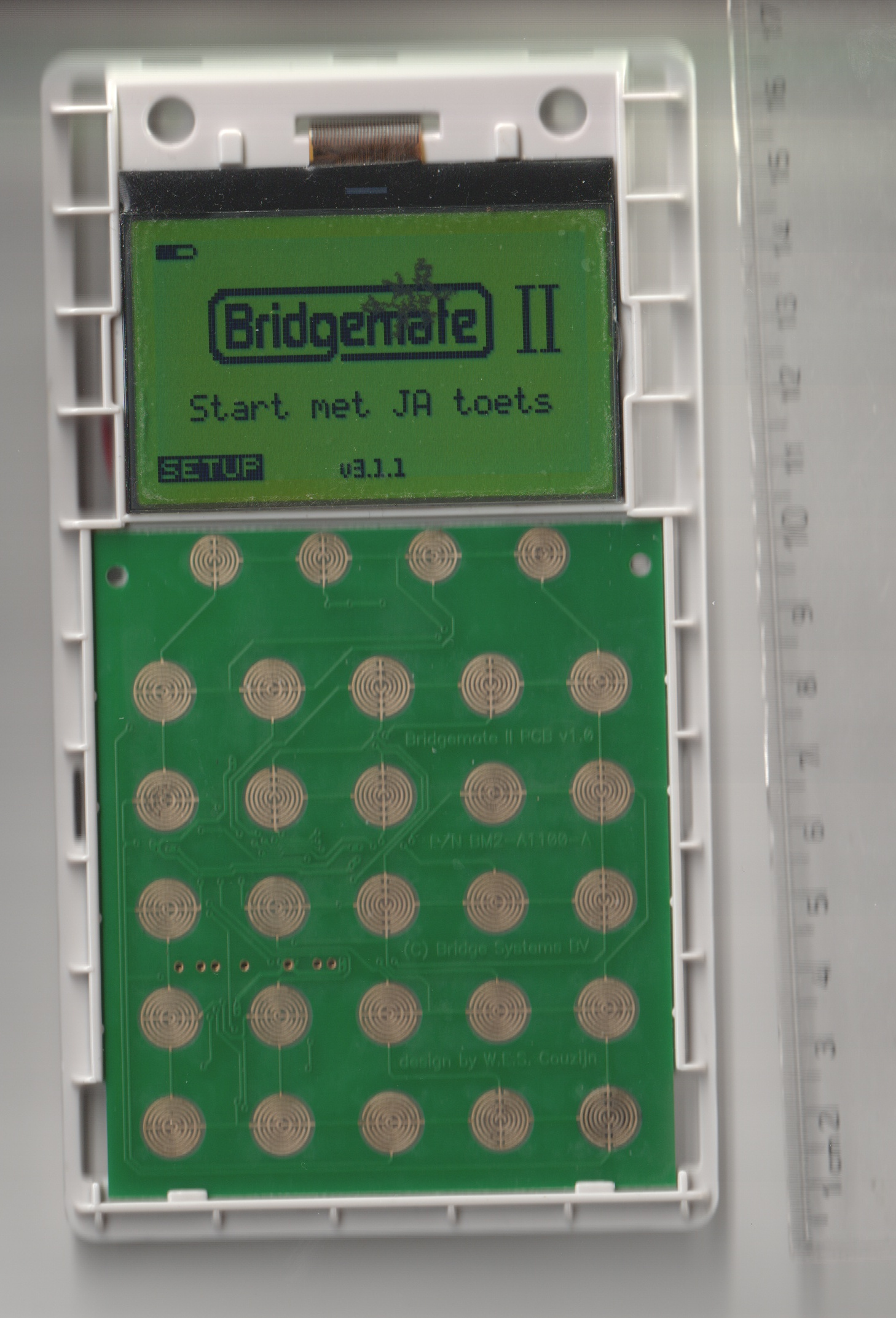

Ik heb hier een apparaat, waar het LCD van beschadigd is.
De fabrikant vraagt ongeveer 50 euro, 70% van een nieuwe (tweedehanse). Dit soort LCD schermpjes zelf kosten maar 2-5 euro in china.
Ik zit met twee problemen. Enerzijds: ik kan geen schermpje vinden wat zou moeten passen.
Het glas is: 67.7*46.4, het groene stuk is 65.2*39.1 en volgens mij is het active area daarbinnen 59.8*33.35.
De LCD heeft geen backlight (het idee is dat hij een jaar gebruikt moet worden op twee AA batterijtjes.). "reflective" heet dat.
Eerdere "pixels-tellen" acties kwamen op een onwaarschijnlijk aantal van 72 pixels verticaal. Nu kom ik vanaf de foto op 64 pixels. Durf ik af te ronden naar 64. Hij is dus 128x64 pixels.
De FPC heeft 30 aders. Vraag 1: Kan iemand een vervangend display vinden... ergens?
Ik krijg het LCD schermpje niet los van de behuizing. Hij lijkt gelijmd te zitten. Ik heb de boel in IPA zitten weken en daarna met een schroevendraaier wat zitten porren. Volgens mij komen er dan glasscherven los. Dus vraag 2: Iemand ideeen over hoe ik hem los zou kunnen krijgen? Verwarmen? Hetelucht, hoewarm?
Dit is een foto van het ding met de telefoon-camera:
En hieronder een scan met de scanner op 300 DPI. 0.08466 mm/pixel.
Edit: FIJN! de website lijkt hem geschaald te hebben. Een paar procent maar. Hier is het origineel op 300DPI waarbij de schaal wel klopt.

Op zaterdag 9 augustus 2025 19:58:04 schreef rew:
Welk apparaat, typenummer etc? Foei je zou toch beter moeten weten!
"Bridgemate II" (zie foto).

Ik heb de "andere FPC" schermpjes binnen en.... de club heeft originele LCDs besteld tegen woekerprijzen bij de fabrikant. (1 schermpje bij de fabrikant kost evenveel als wat ik incl shipping voor tien heb betaald).
Maar goed... Nu "eenvoudig" de oude verwijderen en effe een nieuwe monteren.... Makkelijker gezegd dan gedaan: De boel zit muurvast.
Aangezien ik bij de officiele nieuwe wat 3M dubbelzijdig plakband heb gekregen vermoed ik dat de oorspronkleijke daar ook mee vast zit. Zie foto. (467MP / 200MP)
De eerste loskrijgen is met veel geweld, glasscherven, 1x uitschieten en FPC doorgesneden uiteindelijk gelukt.
Weet iemand een truuk om dit spul "los te halen"? Voor hotglue is de truuk "IPA", dan laat het makkelijk los. Bij plakbandresten lost in mijn ervaring het plakspul op in de IPA en kan je het verwijderen, dus hier ook geprobeerd om de randen een halfuurtje in de ipa te drenken alvorens nogmaals te proberen, maar... geen overtuigende resultaten.
Kan ik nog iets anders proberen dan 100 graden hete lucht?
(formeel hoeft het scherm het na het verwijderen niet meer te doen, maar als het wel lukt, dan kan ik voor de toekomst een keer de interface uitzoeken: een 30 pin FPC breakout maken, dan met jumperkabels aan een CPUtje hangen. Vervolgens de nieuwe 20 pins displays ook via breakout aansturen, kijken of dat hetzelfde is. En vervolgens een 20-30 conversieprintje maken en binnen in het bestaande ding verstoppen. Ik denk dat er genoeg ruimte is. )

Ik heb dit in combinatie met de IPA al geprobeerd. Ik heb de indruk dat 1) de boel echt heel vast zit en dus niet begint met lospellen als je er kracht op zet. (het glas breekt eerder). En de IPA werkt niet omdat het niet onder het tape-gedeelte kan komen.
Ik ben er achter dat de dubbelzijdige tape bestaat uit een gewoon stevig "plakband" plus een schuimlaag met daar dan weer een plaklaag op. De schuimkant zat tegen het LCD. Dus misschien is het mogelijk om een beginnetje te maken met een scherp mesje dat de IPA kan beginnen met onder de plakband-laag te komen.
Flossdraad oid heb ik ook aan zitten denken. Maar het display is aan drie kanten aan de bovenkant flush met een randje in de behuizing. Daar om je niet tussen om onder de LCD te komen.
