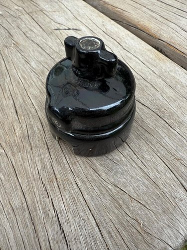

hi,
ik zet net per toeval een oude porseleinen draai schakelaar in de buurt van een geiger-teller. (die staat rust-gevend te tikken in mijn kast) en het viel me op dat er meer getikt werd. als ik de schakelaar direct naast de teller zet wordt er behoorlijk gerateld... de meter zegt 4.6 uSv/h (niet meteen zorgwekkend maar toch)
heeft iemand een idee wat er precies radioactief is in dat ding? is het porselein? waarom?

Hoogstwaarschijnlijk het dopje bovenop. Gaf licht zodat je in het donker de schakelaar kon vinden.
Likje Radium denk ik.
ruud
NB, haal het knopje los, kan je meten of het de schakelaar zelf is of alleen het knopje
lijkt het toch niet te zijn. er lijkt wel "iets" op het knopje gezeten te hebben. maar als ik de schakelaar open maak (schroefje los en je hebt 2 delen) en de onderste helft (dus zonder "het knopje") bij de teller hou is het net zo "erg"
Misschien dit?
“Ceramics made until the 1970s may have glazes colored with radionuclides.”
ah, precies, ik dacht dat dat alleen voor glow-in-the-dark was of felle kleuren. maar lijkt dus idd uraniumoxide te zijn. veel gebruikt voor zwarte, grijze of bruine glazuur kennelijk.

Misschien is er hier iemand met een Radiacode sciltillatietester. Daarmee kan je vaststellen welke radioactieve isotopen er in zitten. Uranium is voornamelijk een alfastraler maar heeft ook een klein gammakenmerk.

Of het radium van het knopje is uitgesmeerd over de hele schakelaar.
Voor de volgende metingen eerst de schakelaar grondig wassen en daarna kijken wat er dan wel of niet radioactief is.

ik ben wel overtuigd van het zwarte glazuur: https://nl.wikipedia.org/wiki/Uranium(IV)oxide
Goh, nooit geweten dat het ook zwart kon zijn. Interessant.
Het meest bekende uraniumglazuur is dat oranjerode glazuur van Fiestaware, maar het is er ook in andere kleuren en er waren onder andere ook radioactieve wandtegels. Een zwarte keramische schakelaar met uraniumglazuur is ook nieuw voor mij maar het kan uiteraard.
Als het effectief uraniumglazuur is, meet je vooral relatief zwakke β-straling. Uranium (238) is een zuivere alfastraler, maar die α-straling wordt grotendeels tegengehouden door het glazuur. Het is de β-straling van de dochternucliden 234Th (0,273 MeV) en 234Pa (2,23 MeV) die detecteerbaar is. Ook uranium-235 is een zuivere alfastraler met verval naar 231Th die ook β-straling genereert bij radioactief verval (0,391 MeV). Nu zal de hoeveelheid 235U in dat glazuur laag (natuurlijk uranium 0,72%) tot quasi onbestaande (verarmd uranium <0,2%) zijn. Op zich is die β-straling niet erg gevaarlijk maar die kan een geigerteller wel behoorlijk doen te keer gaan :) Een eenvoudige test is een stukje 3mm perspex tussen de geigerteller en de schakelaar houden, de hoeveelheid gemeten straling zou dan drastisch moeten dalen omdat het perspex de β-straling absorbeert.
Ik ga ervan uit dat er geen radium op de buitenkant van de schakelaar hangt. Mocht dat zo zijn dan heb je een probleem. Er is dan sprake van radioactieve contaminatie en 226Ra is een allesbehalve vriendelijk stofje met een zeer hoge radiotoxiciteit. Je kan dan maar beter gaan lopen :) Een test daarvoor is met een wattenstaafje over het oppervlak van de schakelaar wrijven en dan kijken of het wattenstaafje naderhand meetbaar radioactief is.

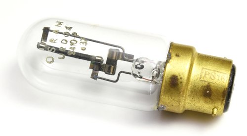

Uraniumdioxide is ook een halfgeleider en het zat ooit in oudere Urdox-weerstanden in antieke radio's. Het is later vervangen door andere stoffen.
Ik heb van de Urdox-weerstand op de foto geen straling kunnen detecteren, misschien is het een later exemplaar zonder uranium.
