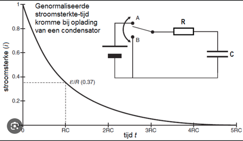

Ik heb enkele elco's gecontroleerd op laden/ontladen met een universeelmeter. Uitgaande dat, wanneer dit lineair verloopt, deze dan goed zijn, heb ik er een aantal gecontroleerd.
Helaas ben ik niet in het bezit van uitgebreide apparatuur voor het testen zoals een scoop.
Ik zou ook niet weten hoe ik op een andere manier de elco's kan testen.

Op zondag 7 september 2025 12:20:09 schreef supervisors_nl:
Dat is niet echt een zinvolle test, zeker omdat de laadcurve niet lineair is.
Elco uit-solderen en dan met een LCR meter op 100 Hz. Als het een trafo voeding is dan kun je met je DMM de rimpel nog wel meten maar bij een schakelende is de rimpel frequentie te hoog en heb je een scoop nodig.
Als je de spullen (en de kennis om ze te gebruiken) niet hebt is het een beetje zinloos. Je kunt een auto ook niet repareren met alleen goede wil, een verstelbare moersleutel. Dan moet je het laten doen of geluk hebben met het op de gok vervangen van onderdelen.
