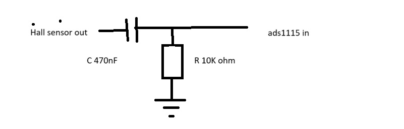

PS zou dit een oplossing zijn:
en de ads1115 instellen op -0.256 Volt tot + 0.256 Volt

Ja, dan heb je je sensor AC gekoppeld aangesloten en ben je de offset dus kwijt. Maar eventueel statisch veld kun je dan ook niet meer meten.
Je huidige 470 nF en 10k geven een kantelfrequentie van 1/(2πRC)=33.9 Hz
Dus ik denk dat je een grotere R of C wilt als je signaal 15 Hz is, anders verzwak je je signaal nogal.

1.3 Gauss is maar 0,13 mT (milliTesla), 130 µT. Dat is weinig voor een Hall sensor. Alhoewel het wel moet gaan zit je onderaan het normale gebruikspectrum. Ik denk dat misschien een GMR of AMR sensor handiger gaat zijn.
Als ik het goed begrijp heb je met 15 Hz, dus om de 67 millisecondes een puls van 1 milliseconden.
Dat betekent dat als je filtert, je de puls wel wil blijven zien. Dus niet filteren op die 15 Hz maar op een paar kHz. Hoe je puls er uitziet na het filter kun je heel makkelijk in LTSpice zien.
Hallo
zopas een LTspice simulatie gedaan van het RC schema, en nadien het C'tje en de R ook toegevoegd aan de echte opstelling.
De filter met 200nF en 4700 Ohm doet zowel in de simulatie als in de praktijk de DC component volledig verdwijnen, zonder veel van de amplitude van het echte signaal weg te doen.
Daardoor kan ik de ADC instellen op een kleiner bereik instellen (-0.256 tot + 0.256 ipv -4.096 tot + 4.096)
Daardoor heb ik 16 keer meer resolutie => van +/-15 naar +/- 200 signaal uit de adc
