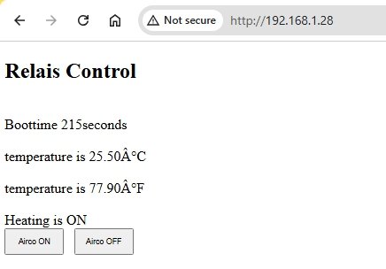

Ik heb van frankrijk een aantal zaden meegenomen van een palmboom. Deze heeft +90°F nodig om te ontkiemen. Meer dan 32°C dus.
Mijn gedacht nu is om een esp8266 te gebruiken, daaraan een ds18b20 digitale temperatuursensor en de esp een weerstand laten schakelen op 12v.
Esp stuurt de weerstand zelf maar kan monitoren via de webserver (en manueel aan/uit zetten).
Mijn 3d printer is ingebouwd in een oude vaatwasser en die kan ik naar 30°c voorverwarmen met een 100w gloeilamp. Deze aquarium is veeeeeeeel kleiner dus dacht wel toe te komen met een 5W.
50ohm op 12v geeft 2,9w. temperatuuur stijgt van 23°C naar 25°C. Te weinig vermogen.
Nu zitten er 2 zulke weerstanden in. Maar blijf steken op 25,5°C met 5,8w.
Ik kan natuurlijk nog dagen zitten testen welke weerstanden het naar 30°C krijgen.
Heeft iemand misschien tips wat soort vermogen ik nodig heb om een constante 30-33°C te kunnen behouden? De aquarium is enkel glas en 30cm x 15cm x 12cm ongeveer.
Aquarium staat in de keuken met 22°C omgevingstemperatuur maar dit zal zakken snachts in de winter

net een test gestart met 15W aan weerstandsvermogen (50ohm, 50ohm en 15ohm op 12V).
20h00:23°C
215sec later 25,5°C. dat gaat heeeeel snel
500sec later 28.5°C

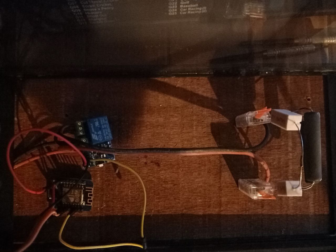

esp met relais, is al lang klaar hoor.
ESP8266 (wemos D1)
DS18B20 digitale temperatuursensor
relais PCB met eigen 3,3V voeding
12V 3A adapter
4 weerstanden als verwarming.

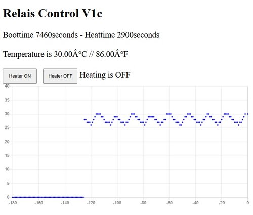

net de boel gestart
23°C op 0sec
28°C op 190sec
30.5°C op 390sec en relais schakelt uit (komt weer aan onder de 27°C)
versie 1 als prototype

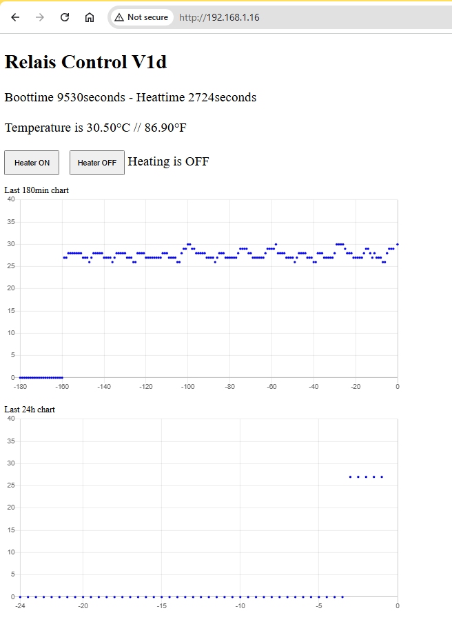

webserver staat hierboven al in foto maar kreeg een update. hij houd nu ook bij hoeveel tijd die verwarmt heeft.

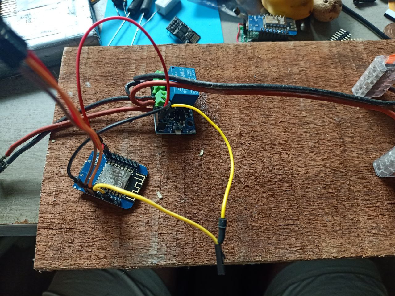

ik heb een heleboel ellende gehad met die DS18B20 sensoren.
3,3V op VCC
3K3 van VCC naar data lijn.
GND op GND.
gisteren werkte alles perfect en ook de nacht door met het prototype. vanmorgen nog wat softwareupdates gemaakt en grafieken erop en zie ik dat mijn temperaturen raar zijn.
gisteren ging alles met halfjes omhoog, nu ineens met rare komma getallen. en met de weerstanden uit STIJGT de temperatuur
er zijn er een paar die correct meten, en de rest doet raar. vind niet waar het zit.
rechts een oude versie, links de nieuwe.
rechts ziet dat de temperatuur te laag is en wil warmen (hangt geen relais aan)
links denk dat het warm genoeg is en schakelt relais niet in
oude versie die werkt
nieuwe die raar doet met zijn nieuwe sensor
ik snap er niks van...
grafiek van de oude hardware deze morgen, tijdens het programmeren van de grafieksoftware
nu is er ook een 'gemiddeld' uur (24h) overzicht bijgekomen onderaan maar heb geen data ervan nu.
de bovenste grafiek is detail per minuut van de laatste 3uur.
ik had eerst de 24h in detail, maar bij het genereren van de html code zit ik met een string variabele van 20 000 karakters en daar crashed de esp van

ja, maar normaal werkte ik met een ESP01 en daar heb je RX-TX en 1 GPIO poort over om te gebruiken, vandaar de keuze van onewire.
maar het werkt totaal niet, die relais begint ineens te klapperen en de ESP reboot. blijkbaar toch niet 100% compatible maar vermoed dat die DS18B20 fakes zijn want mijn ESP8266 reboot soms ook gewoon van zichtzelf

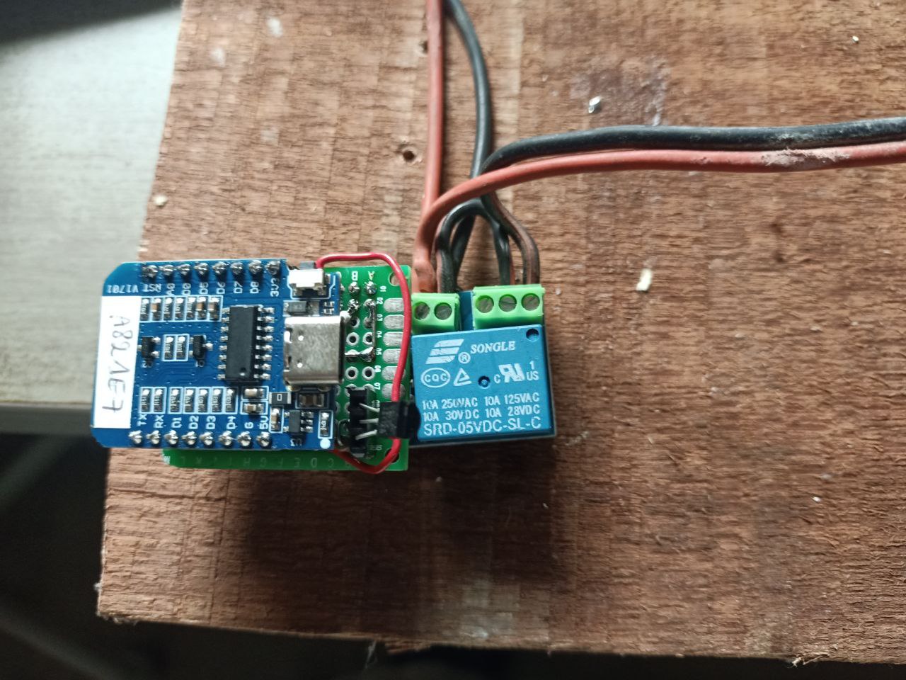

heb nu met ESP8266 met 3 draden verbonden op die relais kaart (3,3V, GND en GPIO5 voor de relais).
die relais kaart wordt gevoedt met 12V alsook het relais, dus perfect voor mijn weerstanden. en heeft een onboard 3,3V voeding zitten die de esp voedt.
het werkt nu redelijk, grafieken doen het ook
