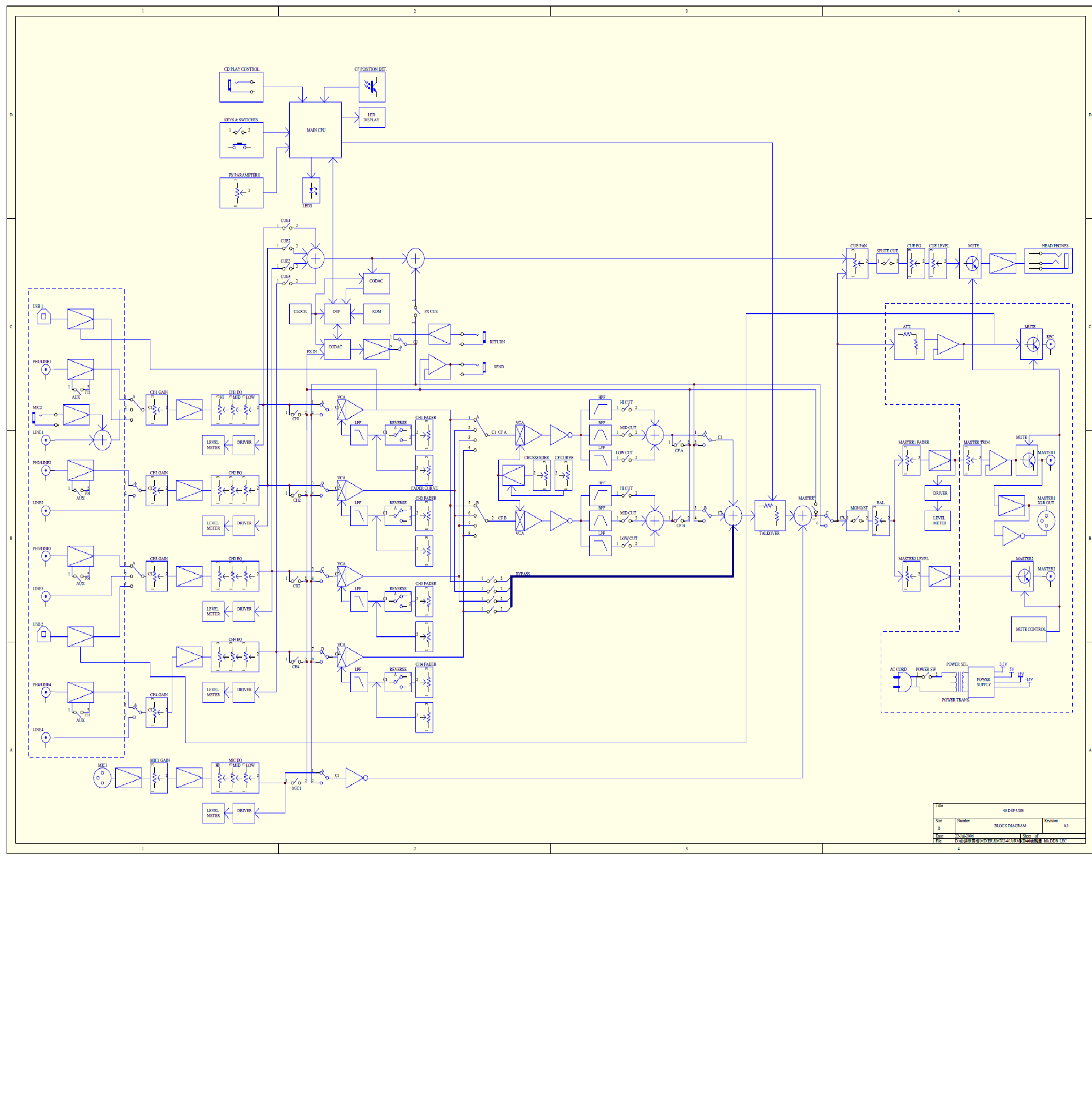

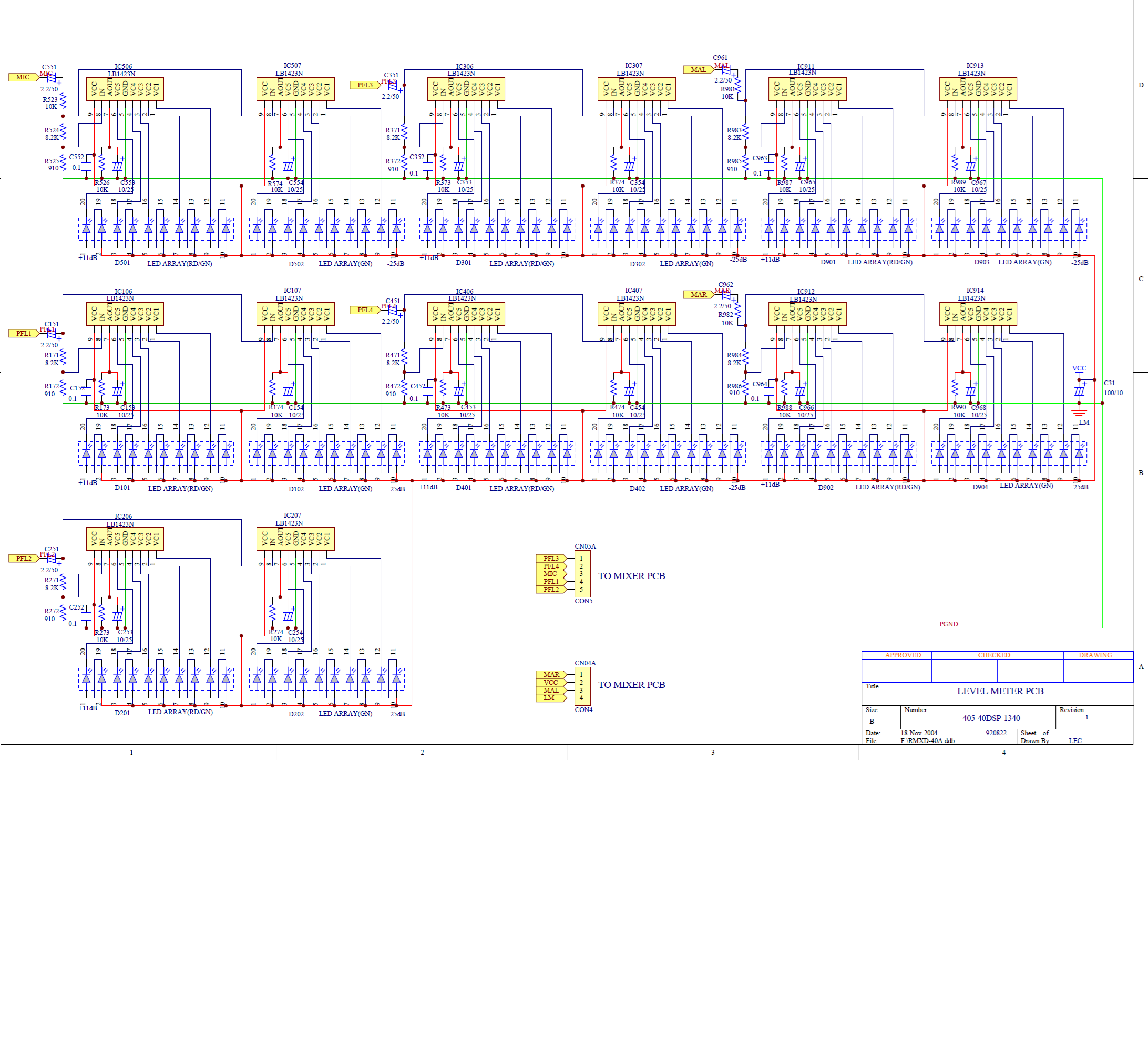

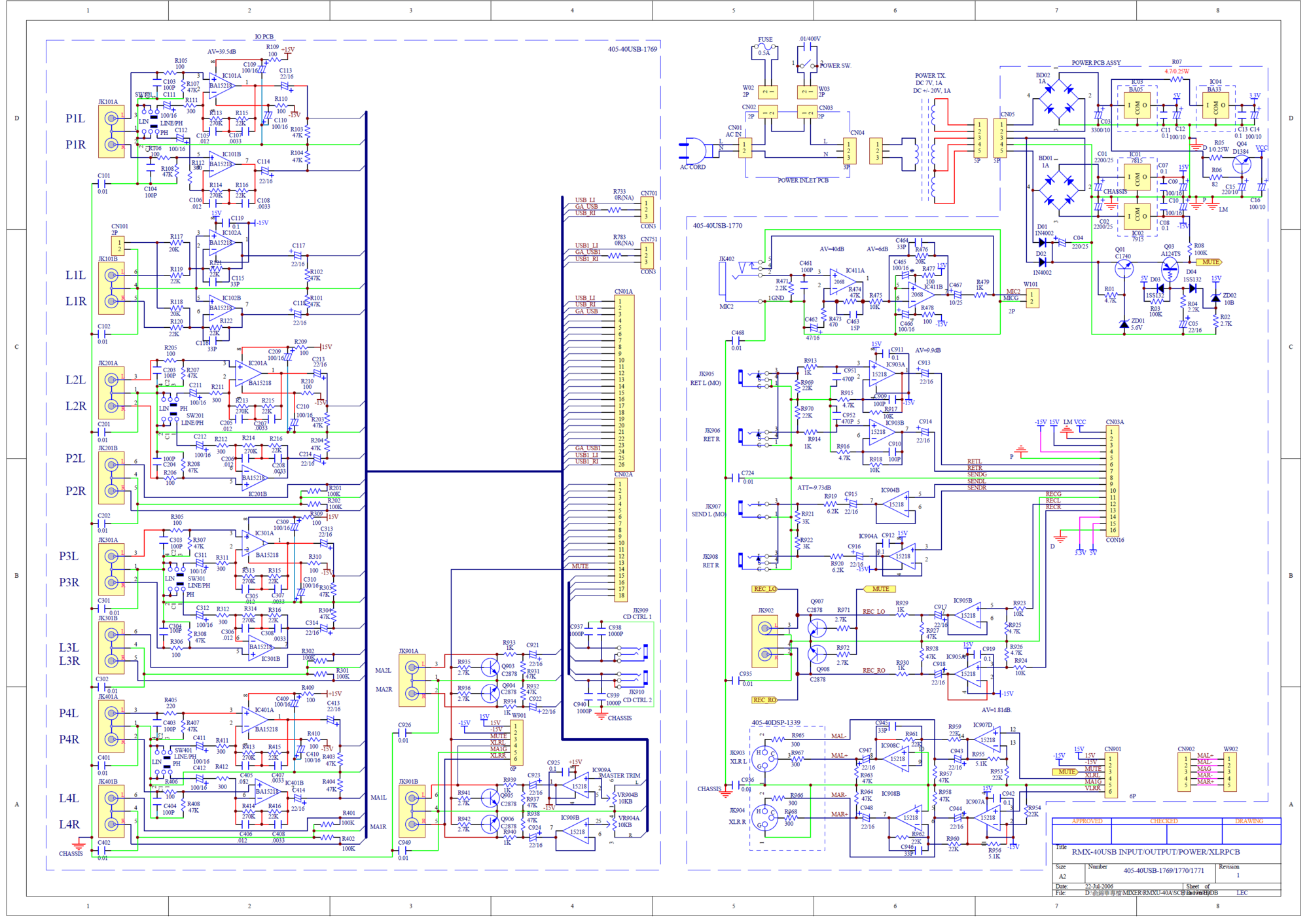

Ik heb een reloop rmx-40 usb die aangaat en verder niks doet qwa functies ,de lampjes branden wel maar verder niets ......
Ik heb een block diagram en service schema toegevoegd
Is er iemand die dit probleem ook heeft gehad of mij in de goede richting kan sturen qwa fixen ( of doormeten )
Eerst de voeding controleren. Kijk of alle spanningen er zijn. Dat de lampjes branden wil niet zeggen dat alle rails aanwezig zijn. +15(2x), -15, +5 en +3V3
Ja en? Wil je ze nu allemaal blind gaan vervangen in de hoop dat het idd een defecte tor is?
Het is veel makkelijker om eerst te meten of alle voeding er is. Als er een ontbreekt dan is dat doormeten de volgende stap. Een missende voeding is de meest logische reden dat niets werkt. Waarschijnlijk een missende 3V3 of 5V rail. Maar ik heb niet het hele schema doorgespit want mijn scherm is te klein om dat makkelijk te zien.
weardguy
Ik zie toch echt duidelijk een 3v3 rail en ook TWEE 15 Volt rails (onderdeel van de symmetrische voeding).
