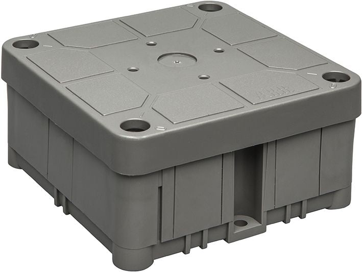

Pak een universele lasdoos BK 1619 en schroef die onder de centraaldoos. Daarvandaan kun je dan buis leggen naar de gewenste locaties.

Alleen jammer dat er wat weinig bevestigingsgaten in die doos zitten.
Wordt dus wel ff puzzelen en meten om de goede gaten erin te krijgen, maar dat gaat wel lukken.
Na wat verder zoeken blijken er ook specifiek voor dit doel gemaakte ringen en dozen te bestaan.
Decisions, decisions...
Ja, in die universele lasdoos moet je zelf een paar gaatjes boren op de goede plaats. De gaten die er in zitten, zitten niet goed voor montage op een centraaldoos.
of deze 3640 doos, met de bijgeleverde spruiten kun je er ook 16mm buis insteken.
dan gewoon verder met buis en wat bochtenwerk. of je gaat naar de 2 wcds in lijn met de centraaldoos en je gaat door de wcd's via de plint weer naar de andere wcd's.
