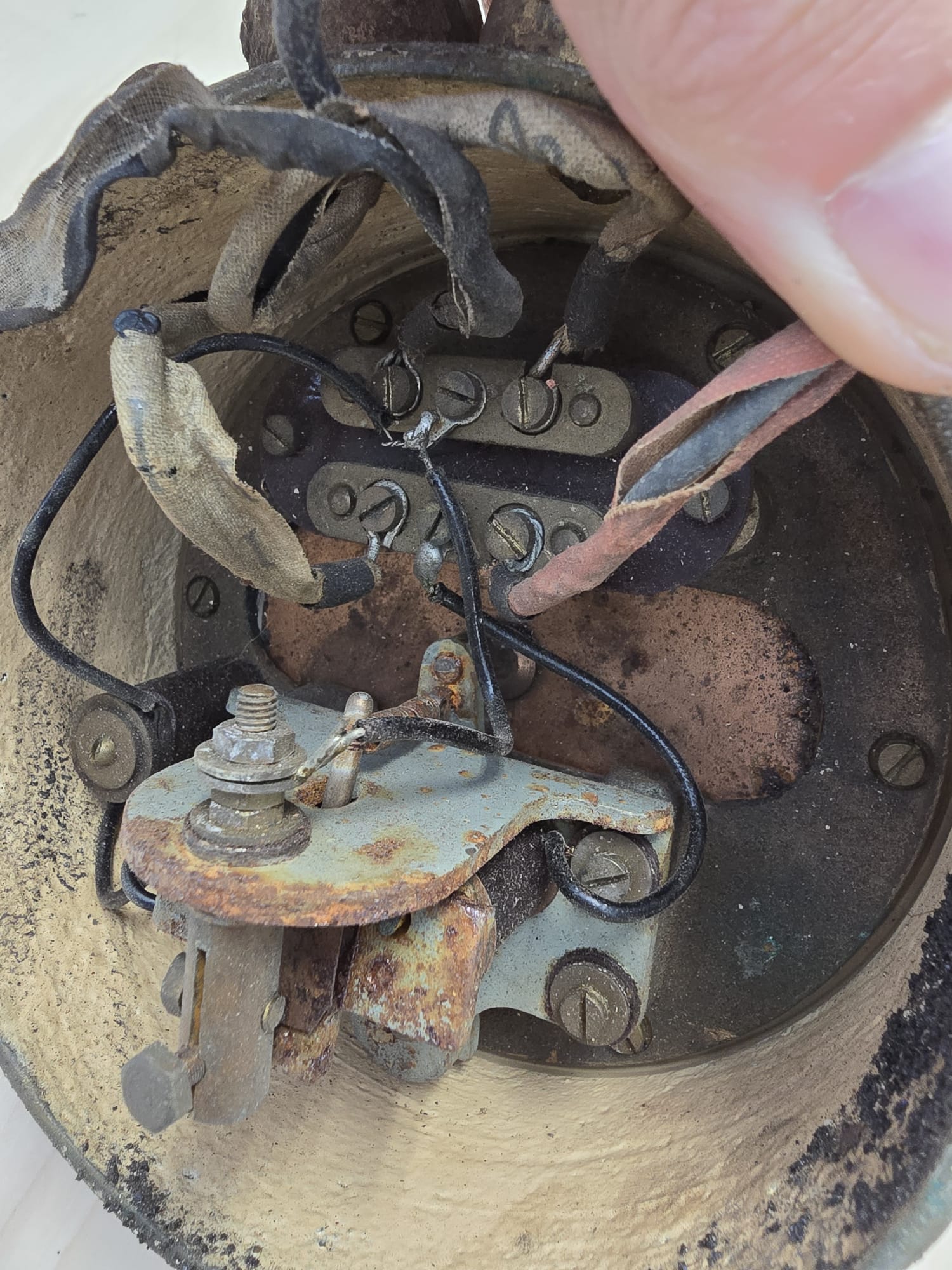

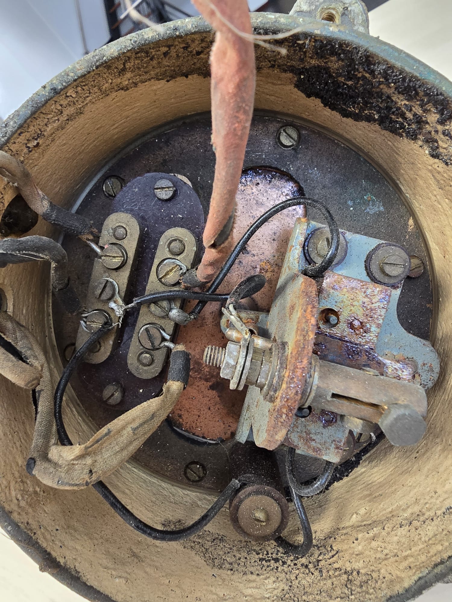

Een spoel, een onderbreek kontakt en een trilplaat met een hoorn.
Zo te zien Ford 1938 (...plus of min 10 jaar...).
Houdt in het achterhoofd dat toen de elektriciteit in autos nog niet op 12V gestandaardiseerd was. En dat het heel wel mogelijk is dat ie op 6V of nog wat anders moet draaien. Dus zeker niet zomaar in de 12V prikken totdat je zeker weet wat ie nodig heeft!

Het plaatje wordt door de magneten aangetrokken, contact open, valt weer terug.
Door het plaatje "trommelt" het hamertje tegen het metalen "trommelvlies" wat het geluid maakt via de hoorn versterkt.
Zo werken de grijze "toeters" ( signaalhoorns) ook allemaal.
Inderdaad 6 volt bijna zeker.
De polariteit zal voor de hoorn niet uitmaken verder.

Aan boord van oude auto's hadden ze alleen maar DC. Of het 6 of 12 volt is, dat moet je proefondervindelijk vaststellen. Eerst met 6V. Doet hij dan niks dan kun je met 12V proberen.
Let wel op dat je een stevige voeding gebruikt. Die oude hoorns trokken behoorlijk veel stroom. Met AA batterijtjes gaat het niet lukken, die storten onmiddellijk in elkaar.
Meestal zit er een afstel schroefje, ergens, net als bij een bel, om er voor te zorgen dat er bij volledig aangetrokken spoel een onderbreking van de stroom plaats vindt. Die afstelschroef staat NIET op de fotos, maar er moet zoiets zijn.

Jawel, dat is dit deze.
Waarschijnlijk de schroef aan de zijkant iets lossen en dan die met de pijl afstellen naar boven of beneden.
Dat hele metalen deel is geïsoleerd gemonteerd.
Hunebedbouwer
Wel een dikke nodig.
Die dingen trekken serieus stroom.
Maar proberen kan natuurlijk.
Meet eerst eens op de draden of het nog werkt, de weerstand zal heel laag zijn.

Denken jullie dat ik genoeg ga hebben aan een voeding van 1 ampère of moet ik hoger denken? (6v 1A 6W)
Mijn collega zei nog dat hem verteld werd dat de hoorn van een schip kwam, niet van een auto.

Als ie van een schip komt kan 24V ook nog een optie zijn, maar starten op 6 en dan naar gelang bevindingen omhoog.
En vanaf 12V kan je een opgeladen loodaccu gebruiken. (of 2 in serie voor 24V)
