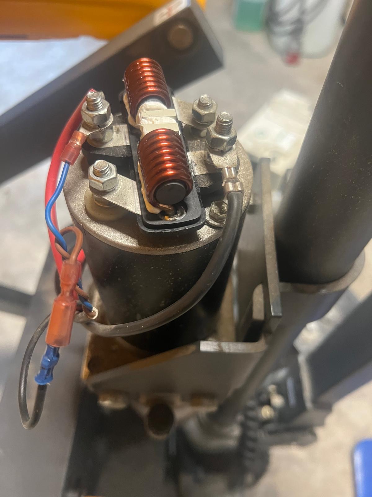

Waarvoor is trouwens die ferrietspoel op de motor?

Die spoel is voor ontstoring.

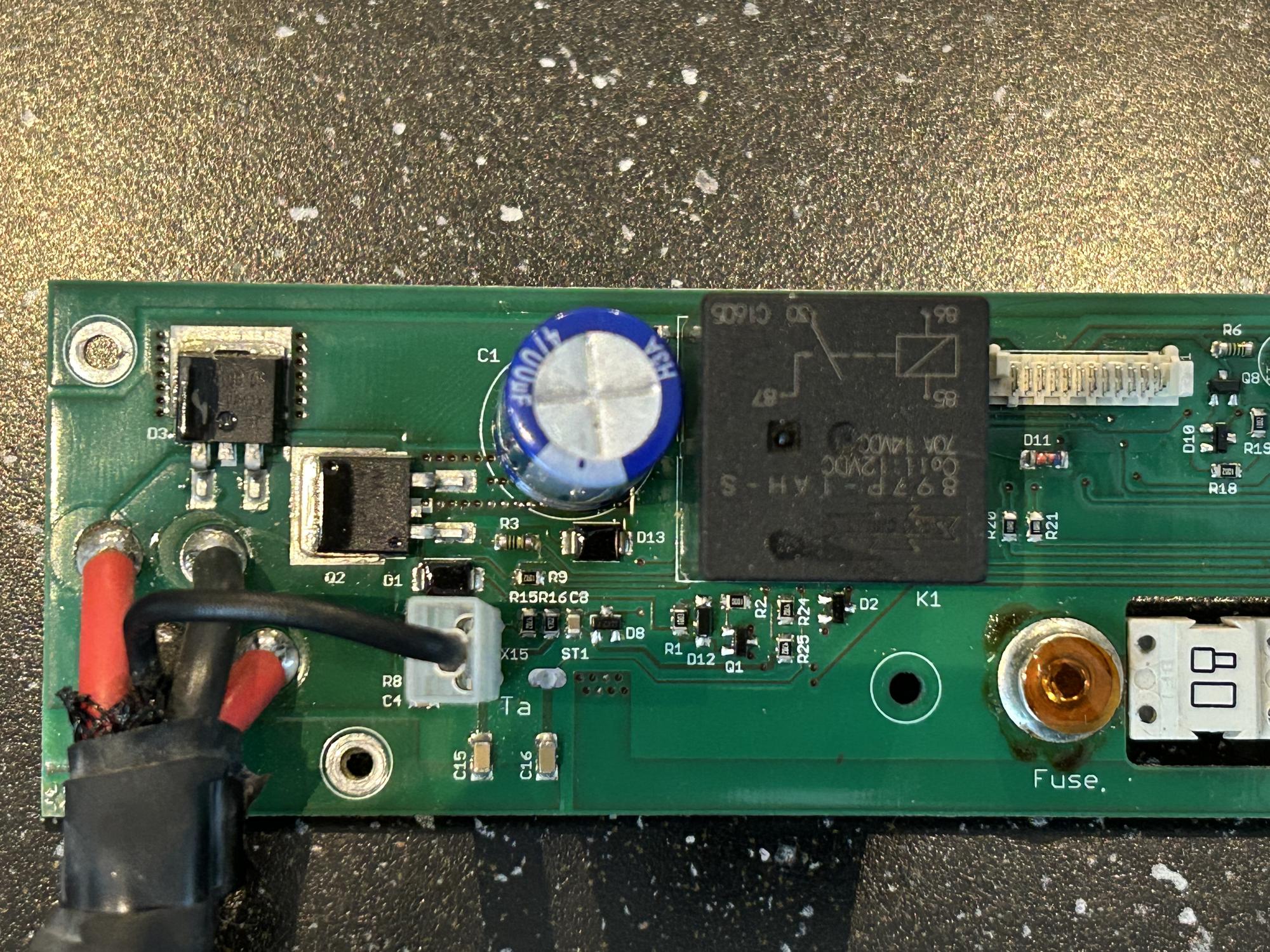

ik zou component D3 eens grondig bekijken, de foto is me niet duidelijk genoeg maar daar lijkt me toch een stuk van te ontbreken?
Kan je de spanning op de condensator meten?
D3, ik verwacht een diode, nummer niet opgezocht. Kijk eerst eens waar er nog spanning op de print is en waar niet.

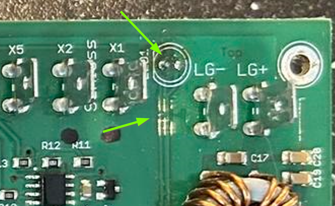

Op vrijdag 5 september 2025 16:06:51 schreef revado:
Ik zou hier eens goed kijken.
Printsporen lijken stuk en er lijkt een component van de print af gerukt te zijn.
Door die faston pin X1 is niet te zien wat er naast staat.
zou zeggen een led.
ik neem aan zekering is nog goed?
Dat is een led die op de andere kant van de print zit.

Op vrijdag 5 september 2025 09:24:23 schreef Appel:
Kan je de spanning op de condensator meten?D3, ik verwacht een diode, nummer niet opgezocht. Kijk eerst eens waar er nog spanning op de print is en waar niet.
70Ah is niet zo'n grote, in een linde T18 zit al een 210 tot zelfs 500Ah 24V accu.
De D3 is een mosfet net zoals die ernaast.
Kan enkel nummer niet helemaal lezen door de lak. Die zal ik eens verwijderen om te weten wat het juist is.

Op vrijdag 5 september 2025 19:06:42 schreef geert2:
[...]De D3 is een mosfet net zoals die ernaast.
D staat voor diode en Q is een fet of transistor doorgaans.
Op vrijdag 5 september 2025 19:03:17 schreef geert2:
[...]Dat is een led die op de andere kant van de print zit.
Die sporen onder de led lijken beschadigd , of lijkt dat maar zo.

Foto van de voorkant in 2 delen genomen zodat het detail beter zichtbaar is. Dit is de stuurprint. Er is ook nog een andere print met het laadgedeelte. De 2 zijn verbonden met wat stekkers. De drukknop (zwarte draad) zit met de connector op X15 net onder die condensator.
De dikke kabels gaan met 1 paar naar de motor en het ander paar naar de batterij.
Als het schematje juist is opgetekend gebeurt de sturing mijn inziens met een pulstrein rond halve voedingspanning.
Bij motor uit naar min, bij motor aan naar plus... een scoop gaat hier meer vertellen.
Zit niks anders op dan R24, C15 en C16 eens te controleren.
Zoniet wordt succesvolle herstelling zonder de servicedienst nihil vrees ik.
Als fabrikant zou ik B+ toch aan 30 laten toekomen.

Op de print hangen de +12 (rood) van de batterij en de +12 (rood) van de motor aan mekaar. Er moet dus op de motor ook +12 te meten zijn.
Kabelbreuk ergens? Omdat je schrijft dat je op de motor geen +12 meet.
Als je de knop indrukt (evt de dunnere zwarte even los laten) moet er op de zwarte toch een verschil te meten zijn. Of dat +12 is, wss wel, moet ik de print nog even beter voor analyseren. Pulserend aansturen kan maar dan hoort er nog ergens iets elektronica tussen te zitten, durf ik zo niet te zeggen.
In elk geval schakelt het relais de -, moet op er beide rode draden +12 staan, als de draad naar de motor loopt moet die daar ook zijn en ook aan de schakelaar uiteindelijk. Dat is eenvoudig te meten en gaat je al op weg helpen.
Ik zie op de motor een blauwe en bruine draad, blauw zit aan de +12, waar zit bruin?
Ik vermoed dat er op de motor zelf ook een relais zit, zoals bij een startmotor van een auto. Lijkt me sterk dat dat toch wel kleine relais de volledige motorstroom zou schakelen. Bij de wat zwaardere linde pallet trucks hier op de zaak is het ook een klein relais dat een groter van stuurspanning voorziet, de grotere schakelt de motor. Vandaar de vraag ivm de blauwe en bruine draad, er zit nog ietsje meer tussen volgens mij.
[Bericht gewijzigd door Appel op (26%)]
De motor wordt plus geschakeld, zoals je al hebt getekend.
Het relais wordt geschakeld met die transistor er onder vermoed ik.
Er zal dus nog meer worden gecontroleerd zoals de accuspanning en mogelijk nog een of meer beveiligingen voor de motor wordt vrijgegeven.
Ik vrees dat je dit nooit zelf gerepareerd krijgt, zeker als je het hele ding niet foutloos kan uittekenen of een schema hebt.
En dan nog kan het van alles zijn.
@appel, de plus op de print gaat naar de zekering, dan naar het relais en dan naar de motor.
Niet direct gekoppeld dus.
Maar het is lastig te zien door de enorme kopervlakken op de print.
