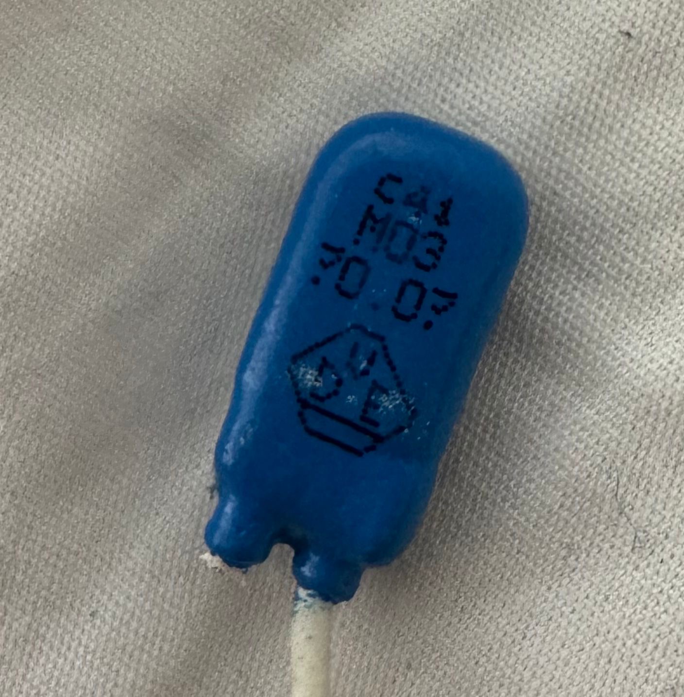

Beste mensen,
Ik kwam er achter dat de condensator kapot is gegaan dat voor de fitting zit van het lampje in mijn koelkast. Als ik deze namelijk er tussenuit haal werkt de verlichting weer. Ik wil netjes weer een nieuwe condensator voor de fitting solderen. Kan iemand mij vertellen welke ik precies moet hebben? De specificaties die op de condensator staan kan ik zo niet vinden op Conrad. Mocht de foto onduidelijk zijn; C41, M03, 70.07 DVE. Alvast bedankt
Het is geen condensator, maar ik snap nog even niet wat het wel is. Misschien een zekering, VDE is een keurmerk voor dingen die veilig moeten zijn of aan eisen moeten voldoen.
Met er tussenuit halen, bedoel je dan gewoon weglaten of doorverbinden?
Wat is het merk en type koelkast (typesticker vaak tegen de zijwand als je de la eruit haalt)?
Denk dat het een temperatuurbeveiliging zekering is gezien de hittebestendige isolatie.
Een condensator zet je niet in serie met een lamp normaal gesproken.
Type: Candy CRU164A
Ik heb het blauwe “ding” er tussen uitgehaald en de draden doorverbonden en toen werkte de verlichting. Wellicht vloeken in de kerk, als ik het aan chatgpt vraag met foto zegt hij: Dit is een *ontstoringscondensator* (vaak ook "X2-condensator" genoemd), en wordt gebruikt om elektrische storingen (EMI/RFI) te onderdrukken in apparaten zoals koelkasten, wasmachines of lampcircuits.

Maar die zekeringen die Sine laat zien, die bedoel ik ook.
Haha top! Ik ga het lampje vervangen door led en de draden laat ik doorverbonden zoals het nu is. Dank voor jullie hulp.

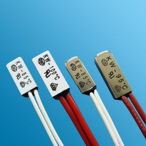

Je kan ook gewoon een nieuwe bestellen en terugplaatsen.
https://www.eoo-bv.nl/temperatuur-schakelaars/1272-t-s-70-c.html
Gr.F_S
Het kan zijn dat de clixon bedoeld is om de 'opwarmende werking' van het lampje enigszins binnen de perken te houden, zodat het niet té warm wordt...
(zonder gaat 't dan niet goed werken)

Halogeenlampjes kunnen giftig heet worden.
Ik denk dat die beveiliging er is om erger te voorkomen als de deur per ongeluk open blijft en het lampje aan...
Gewoon een nieuwe plaatsen zoals F_S aangeeft als je halogeen gebruikt.
