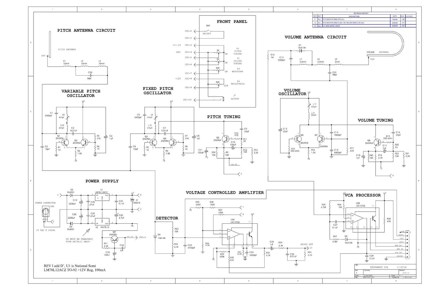

Ik gebruik voor de theremin 3 verstelbare spoelen met afscherming, de A119ANS-T1042Z van Toko.
Volgens de data kan ik die +-10% verstellen.
De ferriet kern laat zich echter zwaar verdraaien en ben dus bang die te beschadigen. Ik kom niet verder dan ongeveer 3/4 turn voordat mechanische weerstand beide kanten zwaar wordt. Op de scoop zie ik een frequentie verandering van een 0,5 procent. De spoel van 56uH staat in serie met 39uH met parallel daaraan 3n3. Frequentie is 293 kHz. 3 toko's 3 verschillende oscillators.
1) Hoever zou ik de kern moeten kunnen verdraaien.
2) Moet de afscherming aan massa.
