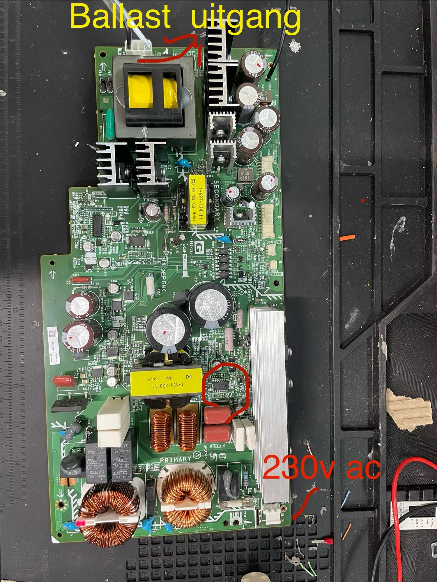

Ik ben inmiddels weer begonnen met de reparatie van een printplaat van een Sony beamer. Een tijdje terug een jvc dla ballast bord proberen te repareren maar deze was al zodanig beschadigd door de vorige eigenaar zo dat deze niet meer te herstellen was. Dus die heb ik bij het grofvuil gezet.
Nu inmiddels een Sony vpl 270 op de kop getikt een geweldig apparaat alleen is deze defect dus leek mij een leuke uitdaging.

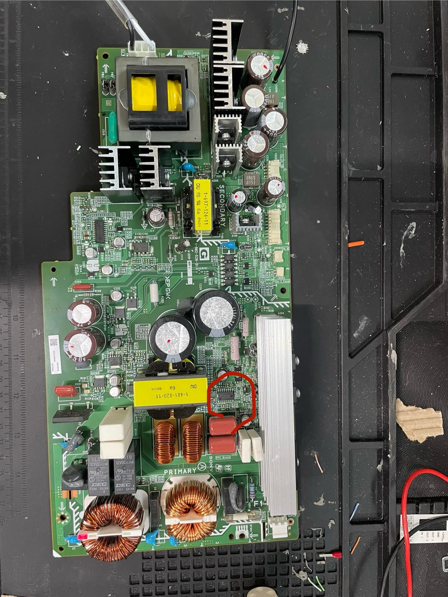

Na wat speur en meet werk ben ik er 99% zeker van dat de IC op mijn voedingsbord defect is.
Nu ben ik gaan zoeken naar een vervanger maar daar loop ik even vast

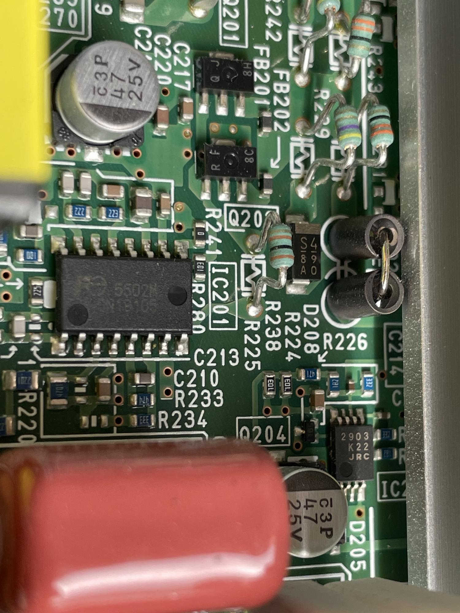

Op het bord zit een ic
Het type ic :Fe 5502m
Maar als ik ga zoeken kom ik alleen het type ic tegen: fa 5502m
Nu is mijn vraag is dat de vervanger of is het een totaal andere ic. Zou graag een vervanger vinden zo dat ik mij voedingsbord kan repareren
Alvast bedankt voor jullie hulp.

Ik zou zeggen: het (deel van het) typenummer wat op het IC staat is alleen maar "5502M".
Dat "FE" wat je ziet is het logo van Fuji Electronics en is geen deel van het typenummer mijns inziens.
Dus best goed mogelijk dat het volledige typenummer van het IC "FA5502M" is.
Met in dat geval dan deze datasheet: http://datasheet.iiic.cc/datasheets-1/fuji_electric/FA5502M.pdf
De functie is PFC, dus er hangt waarschijnlijk een boostconverter aan het IC die iets van 400V maakt uit de netspanning.
Die schakelingen gaan wel eens stuk, maar je moet dan inderdaad wel aanwijzingen hebben dat dat het geval is.
Zo te zien, en Sony kennende is dit geen heel simpele schakeling. Een service manual lijkt me in dit geval èrg handig.

Ja dat was ook mijn gedachte. Even ter verduidelijking.
Deze zit dus op het bord naast het ac spannings gedeelte. Ik heb op het hele bord geen DC spanning staan en op bepaald uitgangspunten zou toch echt 17vdc en 13vdc moeten staan. Ik heb een data van de ic opgezocht en heb gekeken naar de ingangen en uitgangen. Van de ic. Bepaalt pennen zouden gesloten moeten zijn op de ic maar na het meten bleken ze open te zijn. Dus mijn vermoeden is dat deze ic defect is. Vandaar dat ik deze wil vervangen.

Als het IC alleen maar de PFC verzorgt, is de kans groot dat er nog een IC met schakeltransistor verderop in de schakeling zit die de daadwerkelijke gelijkspanningen maakt.
Het kan natuurlijk dat Sony het IC misbruikt heeft en de rest van de voeding er ook mee aanstuurt, maar ik denk dat die kans niet zo groot is.
Het IC moet ook 18V voeding krijgen en een signaal om het in te schakelen. Als die er niet zijn, zou ik daar wel eerst naar op zoek gaan. Let wel, ook als het IC uit staat of stuk is, moet er ruim 300V op de 385V lijn staan. Vaak zit de standbyvoeding daar ook achter, of de hoofdvoeding die op een laag pitje draait voor de standbyspanningen.
Vaak is er aan een pen van het IC wel iets te meten. Als een van de pennen waar je niets meet, een uitgang is, dan zou het best eens kunnen dat wat er aan die uitgang hangt, een FET bijvoorbeeld, ook stuk is. Dan kun je er ongezien van uitgaan dat je diagnose klopt.
Het beroerde van Sony is dat ze geen componenten op hun tekeningen hebben staan dus het is echt zoek werk. Ik heb gemeten nu even zonder spanning ga morgen even spanning op het bord zetten en nogmaals meten op de pennen.

Ik ging even op zoek naar een beter schema, maar ik vermoed dat je typenummer niet klopt of niet volledig is.
Gaat het om een VPL-VW270?
Maar ook als de FPC boost converter niets doet zou er > 320 VDC moeten zijn op de buffer elco's? Ik zou hem niet direct verdenken als het apparaat "niets" doet.
Ik zie twee relais. Worden deze gestuurd en werkt de voeding goed in stand-by ? Er is geen aparte stand-by voeding. Controleer eerst de standaard dingen; of de hulp voedingsspanningen voor de controllers er zijn, de kleine elco'tjes over die voedingsspanningen de startweerstanden en diodes.
De controller voor de laagspanning voeding zal de zeven pin DIL zijn. De andere grotere SOIC de controller voor converter voor de lamp.

Zo als aangegeven heb ik nogmaals gemeten aan de hand van deze ic gegevens. Het volgende valt op.
Pen 2 GND naar pen on/of meet ik 19v na 6 seconden valt de spanning weg.
Daarna op pen 2 GND naar pen VCC 19v maar valt na paar seconden weg? Dus misschien is de ic toch nog wel oké maar zit het misschien in een elco? Vreemd straks zak ik even verder meten als ik klaar ben met werk. Hou jullie op de hoogte ?

Gister viel de 18v spanning weg. 1 sec an 1sec uit. Ongeveer. Nu nogmaals gemeten spanning op het bord gezet 230v grote condensator ruim 360v
Maar het vreemde nu meet ik helemaal geen ingang spanning meer op de iC Dus tussen GND en VCC geen spanning meer.
