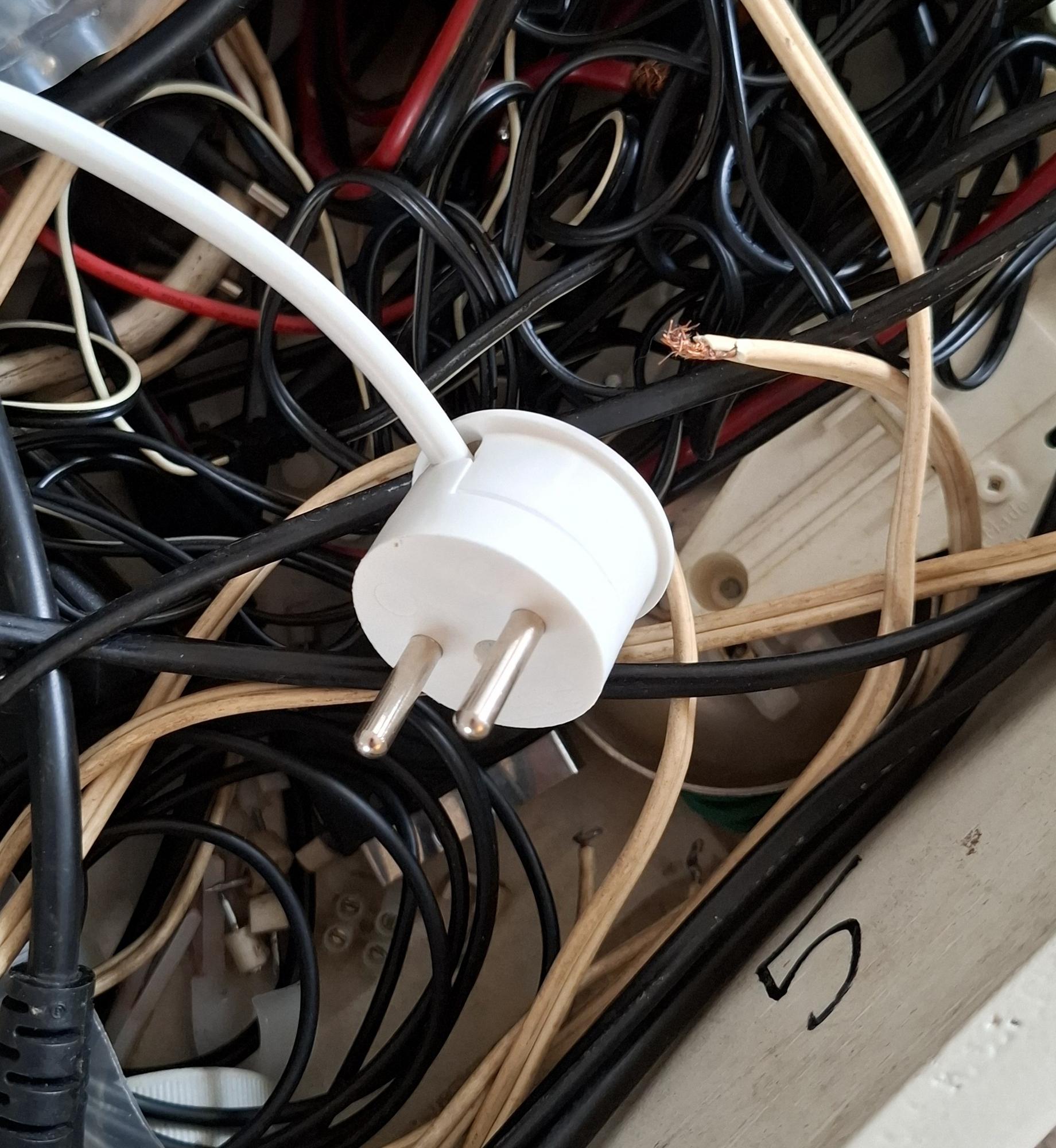

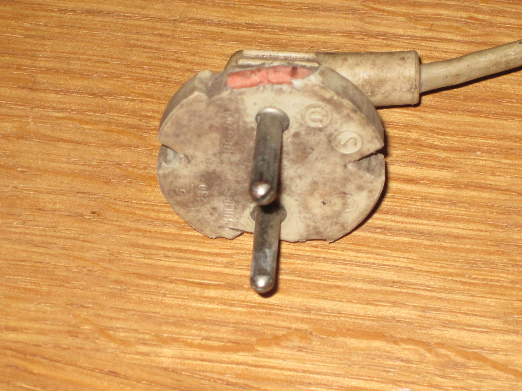

Maar je krijgt die stekker nooit in een stopcontact met randaarde. Overigens ook niet in een met penaarde.
Waar een wil is is een weg.... onze (groot-)ouders lieten zich door zo'n kleinigheidje niet tegenhouden. Na een kleine besnijdenis past het allemaal prima!
(aangetroffen op een Philips buizenradio uit eind jaren-'60)
Passend maken voor penaarde is ook triviaal met een boormachine....
[Nonius denkt in oplossingen!]
Op zaterdag 27 september 2025 14:08:03 schreef nonius:
[...]Waar een wil is is een weg.... onze (groot-)ouders lieten zich door zo'n kleinigheidje niet tegenhouden. Na een kleine besnijdenis past het allemaal prima!
(aangetroffen op een Philips buizenradio uit eind jaren-'60))
Och ja, door een rood stoplicht rijden kan ook lang goed gaan........
Door rood rijden is gewoon gevaarlijk. Een stekker aanpassen is niet gevaarlijk. Sterker nog nu zijn er ook veel stekkers zonder ra die ook gewoon in een ra wcd passen.
Vroeger ook vaak gedaan zo een stekker aanpassen.
Andersom een niet geaarde stekker aan een geaard apparaat zetten is wel gevaarlijk.

Nee hoor, dat is ook niet gevaarlijk.
Immers gaat dat ook prima goed zolang er geen aardfout in het apparaat ontstaat. Ik denk dat iedereen hier op het forum dat wel eens gedaan heeft, en we allemaal nog leven.
Hetzelfde geldt voor het enkelgeïsoleerde, niet geaarde, warmhoudplaatje. Zolang het niet in een natte ruimte wordt gebruikt zodat er van onder vocht in komt, is het prima veilig.

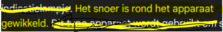

Op zaterdag 27 september 2025 10:21:18 schreef Hubie:
AI zegt tosti of wafel app. Das niet goed.Het is een warmhoudplaatje.[bijlage]
Wat is die AI toch knap als hij/zij meld dat het snoer om het apparaat is gewikkeld

O ja, ik heb pas nog zo'n onhandige steker gekocht, zonder er goed naar te kijken. Het was de goedkoopste. Die past dus nergens in mijn huis, behalve in een verlengsnoer met een platte cd:
Op zaterdag 27 september 2025 10:06:01 schreef New Beetle:
Op MP kan je zien dat de stekker geen gat heeft, dus ook geen BE of FR-product. Wel vreemd, dat ding lijkt mij zeker niet ouder dan jaren 70. Hadden stopcontacten in NL toen nog geen aarding?
Jawel, maar toen was "ongeaard" ook toegestaan. Deze stekker is dus: Mag in een ongeaard stopcontact maar NIET in een geaard stopcontact.
