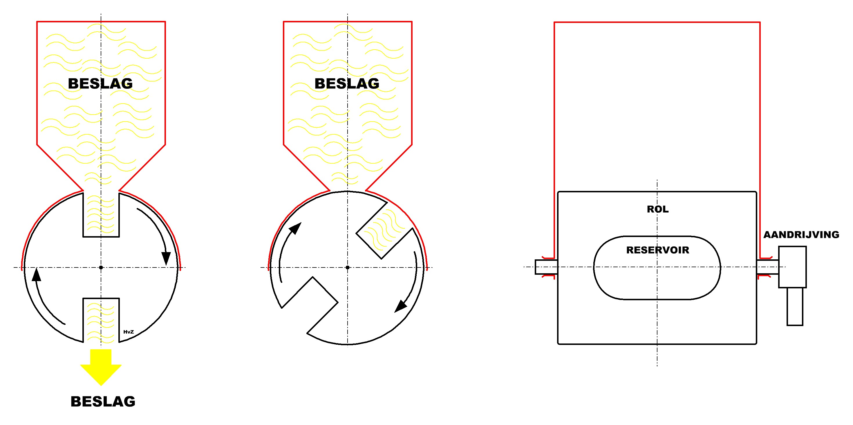

Ik weet niet hoe ver je bent met de ontwerp fase, maar persoonlijk zou ik het anders doen. Ik zou een rol maken met een uitsparing erin die de juiste hoeveelheid beslag omvat. Die rol laat je draaien in een passing die onder het reservoir zit.
Als je daar bijvoorbeeld verschillende rollen voor maakt met verschillende uitsparingen, dan kun je dit voor verschillende hoeveelheden gebruiken. Dit is ook makkelijk te reinigen, rol er uithalen en schoonmaken. Wel doen als het reservoir leeg is natuurlijk.
Dit is puur mechanisch op te lossen met een stukje besturing. Het beslag is niet dik volgens mij en bij een dikker beslag zou je er zelfs nog een uitstoter in kunnen maken.
Hier een voorbeeld.
De verhouding is misschien niet helemaal je van het, maar het gaat om het principe.

@lambiek: Ik heb de indruk dat de TS z'n toepassing met "deeg blijft aan de rol plakken" een continue proces is wat enigszins variabel is en dus niet gebaat is bij "preciese discrete batches deeg".

Mechanisch afgemeten porties voor bijvullen gaat vroeger of later afwijken. (de bak raakt leeg of loopt over)
Je bent dan erg overgeleverd aan de consistentie van het deeg en die zal iedere keer net iets anders zijn, ook de 'vervuiling' van alle onderdelen speelt mee.

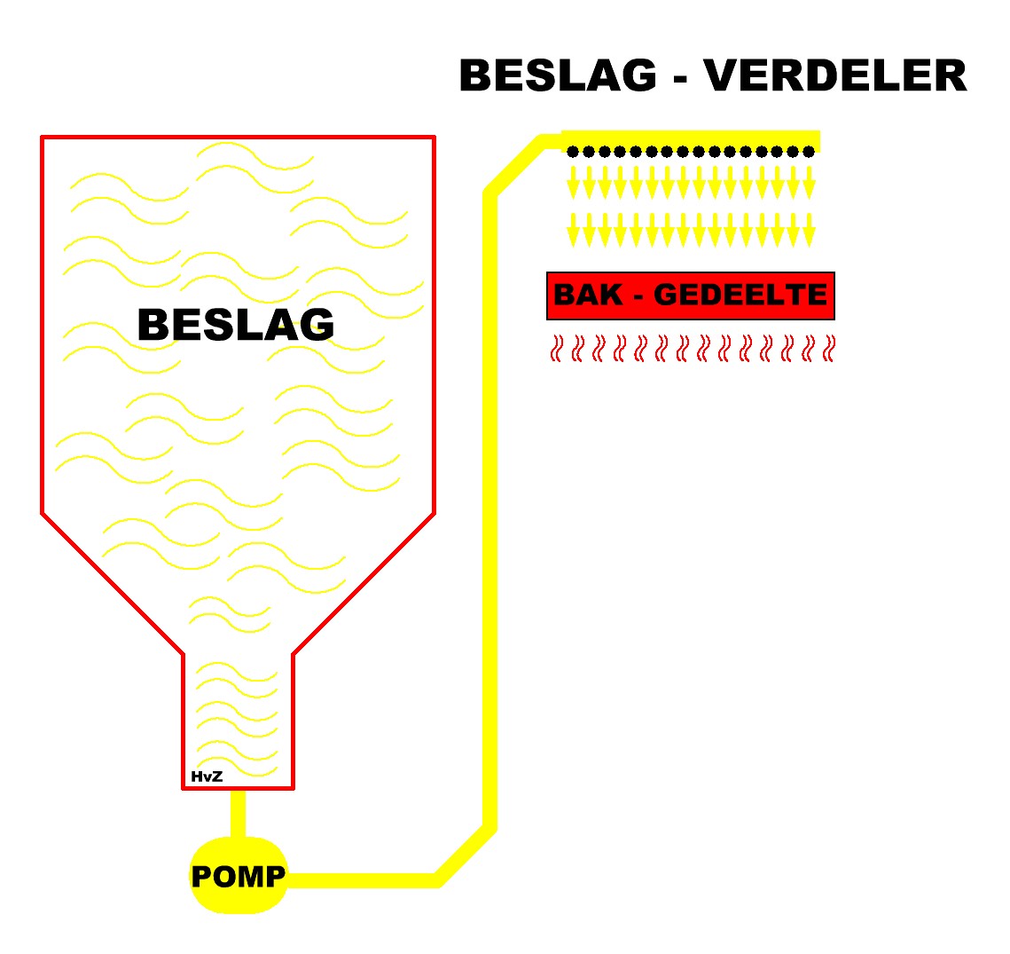

Dat maakt inderdaad veel duidelijk.
Dan zou ik gaan doseren met een tandwielpomp, dan heb je dat hele bakje niet nodig.
Hier een voorbeeld voor het verdelen van het beslag.
Als je het verdeel gedeelte boven de beslagbak maakt, dan heb je minimale kans dat het lekt. De pomp kun je bedienen met bijvoorbeeld een stappenmotor, daar kun je prima mee doseren. Ook kun je eenvoudig het toerental regelen voor een continue stroom van het beslag.
Ik weet niet hoe je het bakgedeelte wil gaan maken, dat getoonde bakgedeelte in het filmpje zou kunnen. Heb je daar zelf al een idee over?
