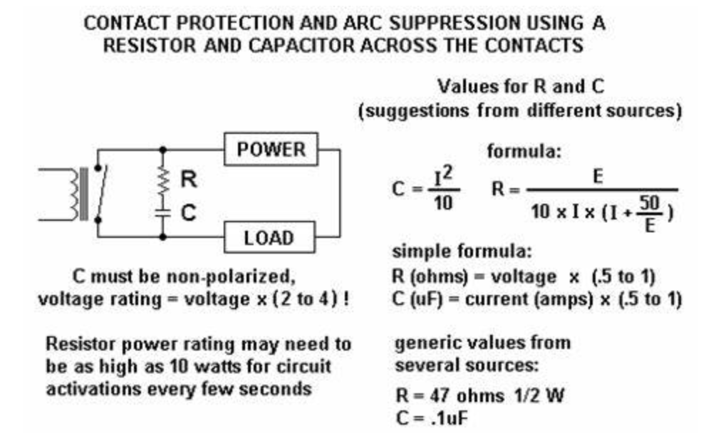

Aan een Bestron kacheltje ben ik een nauwkeuriger thermostaat aan het toevoegen. Een XH-3001 module met daar aan een 10A/250V relais schakelt het kacheltje aan en uit. Op stand I (750 watt) vh kacheltje. Dat werkt goed maar bij het uitschakelen ontstaat een vonk in het relais. (Dat relais is dus niet het originele XH-3001 relais.)
Tot nu toe heeft een RC snubber over het schakelkontakt of parallel aan de belasting geen effekt.
Ik heb een paar R en C waarden getest:
a) C 68n b) C 100n c) C 168n
d) R 100 ohm e) R 47 ohm e) 147 ohm
Ik heb oude CO diskussies gelezen en op internet gezocht. Ik heb een plaatje bijgevoegd van een snubber over de schakelaar. De originele schakelaar / thermostaat vonkt trouwens ook.
Hoe krijg ik die vonk weg?
Je kunt ook met de scoop kijken en een beetje experimenteren met de waardes. En dan kijken wat de beste resultaten geeft, de waarde is van verschillende factoren afhankelijk.

Dat dus.
Een snubber moet spanningspieken door inductieve belastingen voorkomen.
Maar jouw belasting is niet inductief, en maakt dus geen spanningspieken bij het uitschakelen.
De vonk kan dus niet veroorzaakt worden door inductiepieken, en een snubber zal hier dus niet kunnen helpen.
Als je relais toch merkbaar vonkt door het afschakelen van de stroom (ca. 3 A) (en dus niet door spanningspieken, want die zijn er niet), dan komt dat doordat de contacten niet snel genoeg openen en/of niet zwaar genoeg zijn.

Dat vonkje is wit en kort. En het knettert niet. Meestal vonkt het als het kontakt verbreekt, maar niet altijd. En bij het maken van het contact vonkt het nooit. Het originele contact in dat kacheltje vonkt ook. Dus ik moet me er maar niet druk over maken. Ik zal de 2 contacten in serie zetten.
