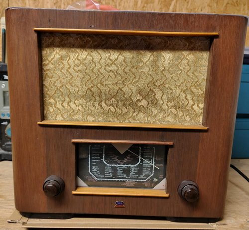

Hallo Techneuten,
Ik heb een buizenradio van iemand gekregen die er voor zorgt dat de aardlekautomaat tript zodra deze ingeschakeld wordt.
Voorheen tripte de aardlek niet, dit is iets van de laatste tijd.(de radio is sinds deze zomer in het bezit van diegene)
De antenne bestaat uit een lange koperdraad die deels buiten loopt.
De aarde op de radio is aangesloten op een pin in de grond.
Nu heb ik de radio thuis staan zonder antenne en tript de aardlekschakelaar niet.
Als ik meet op de antenne ingang A meet ik een spanning van 195V wisselspanning t.o.v. aarde (van het stopcontact) .
Op antenne ingang B meet ik een spanning van 230V wisselspanning t.o.v. aarde (van het stopcontact).
Ook op het Chassis t.o.v. aarde (van het stopcontact) staat 230V wisselspanning.
Zie bijlage voor het volledige schema.

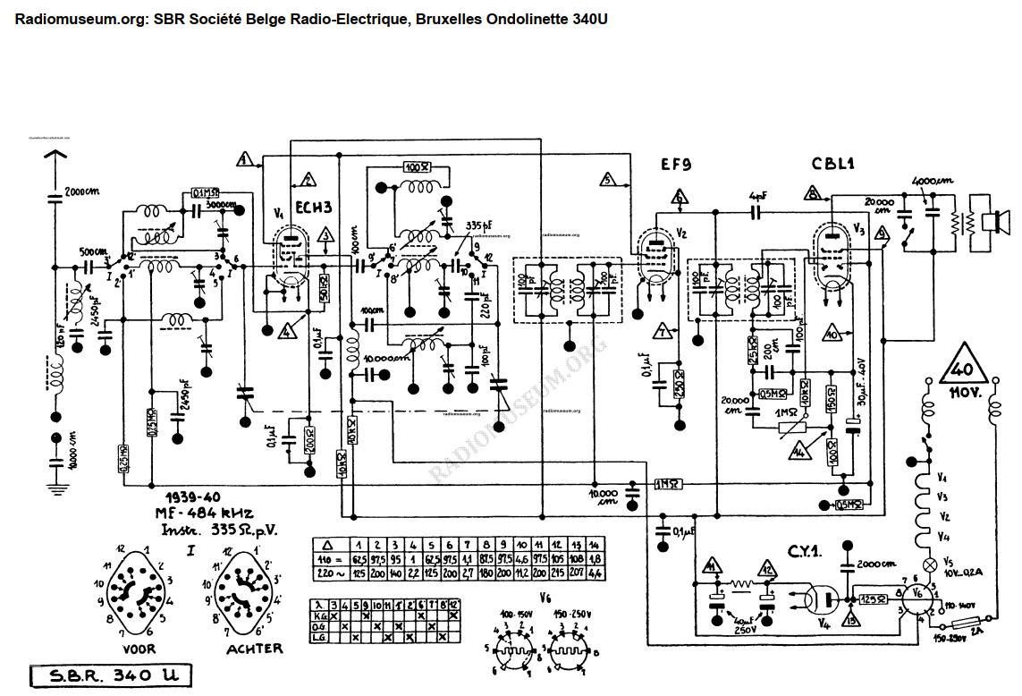

Oh ja.. NU zie ik het ook. 8)7
Schema van de 'U'-versie:
SBR 340 U Schéma (assemblé).pdf
Bron
Ingenieus voedingsdeel. Niet meer aan te bevelen, maar voor toen, gezien de metaalschaarste, handig gedaan.

Je hebt helemaal gelijk, scherp.
Ik heb de openingspost aangepast met het juiste schema.
Zou je me kunnen aanwijzen welke condensatoren ik dien te vervangen?
En welke types ik op welke plek zou moeten toepassen?

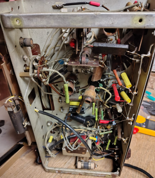

Voor de liefhebber, nog een foto van de onderkant van het chassis:
Het blijkt dat het draad van de tuner ook bijna versleten is. Heeft iemand enig idee waar dit te verkrijgen is?
Voor het oog kun je ook de oude grote metalen electrolytische condensatoren laten zitten (de troep die daarin kan zitten wordt je niet blij van). Wel electrisch afkoppelen aan de onderzijde en daar de (moderne) electrolytische condensatoren uit het zicht monteren. Die zijn zowiezo een stuk kleiner.

Je moet goed kijken naar het originele schema. Daar staat in welk symbool wat is. C32 is keramisch en laat je dus voorlopig zitten.
Welke condensator papier is en welke niet, staat ook in het originele schema. Maar al die kleine waardes laat je in principe zitten, tenzij je echt problemen hebt. Dit zijn mica en papiercondensatoren. Zeker de mica's moet je van af blijven omdat die worden gebruikt in afregelingskritische delen, en ze gaan zelden stuk.
De papiertjes die ik heb gemarkeerd als 'niet vervangen' zijn niet kritisch qua waarde (dus het maakt niet uit als ze 3x in waarde toenemen) en omdat er amper/geen spanning over staat, is de lekweerstand ook niet van groot belang (als er bijvoorbeeld 10v over staat, gaat dat echt geen grote lekstroom opleveren die een buis uit z'n instelling kan duwen).

Of C15. Papiercondensatortje in de oscillator.
In het schema dat ik postte is dit een zilvermicacondensator. Het is de padder van de oscillatorkring en in zoverre kritisch, dat als zijn waarde niet klopt, je de gelijkloop op het middengolfbereik niet goed krijgt.
e: Ah, niks aan de hand dus; schema's kloppen. :)
Oeps, je hebt gelijk. Ik bedoelde C13. Correct omcirkeld, verkeerd getypt. C15 zeker met rust laten.

Inmiddels alle condensatoren vervangen (m.u.v. de groen omcirkelde). Ook de tunerdraad vervangen door een nylon draad.
De radio heeft al een aantal uren gespeeld.
Ontzettend bedankt voor de hulp iedereen.
Hieronder nog een paar foto's.
De onderkant van het chassis na vervanging van de onderdelen:
