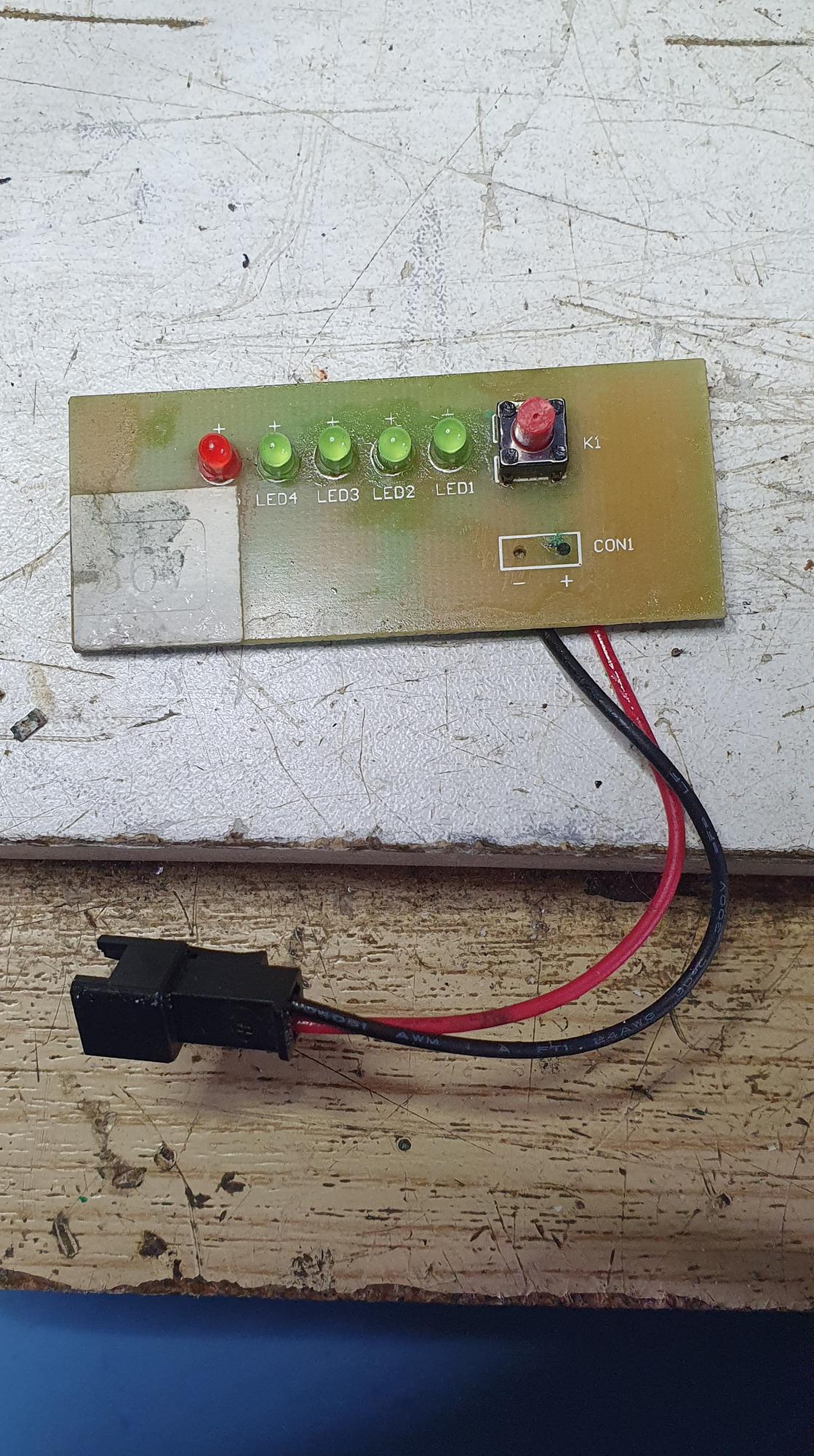

Wie heeft mogelijk een overzicht van het controle printje , er mist een
klein weerstandje nr. R12 wat ik nog snel gezien heb voor dat de opschrift weg was.
Weet iemand misschien ook waar ik meer info erover kan vinden?

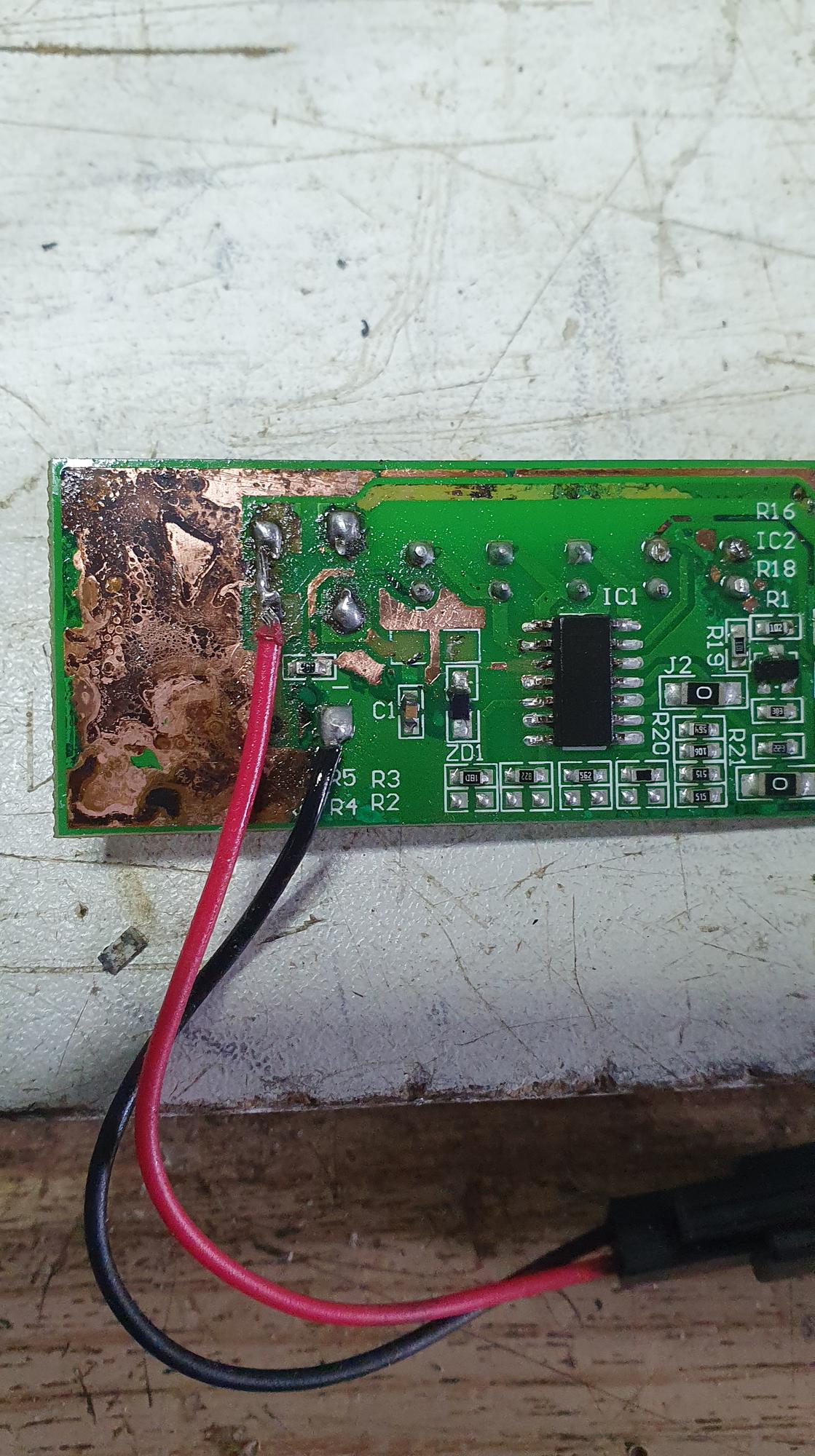

Ja klopt , ben er intussen achter gekomen dat er enkele spoortjes verdwenen zijn .
Hopelijk is/komt er meer bekendheid over om het te kunnen herstellen of een vervangend
printje die de staat van de accu laat zien of het volgeladen is.

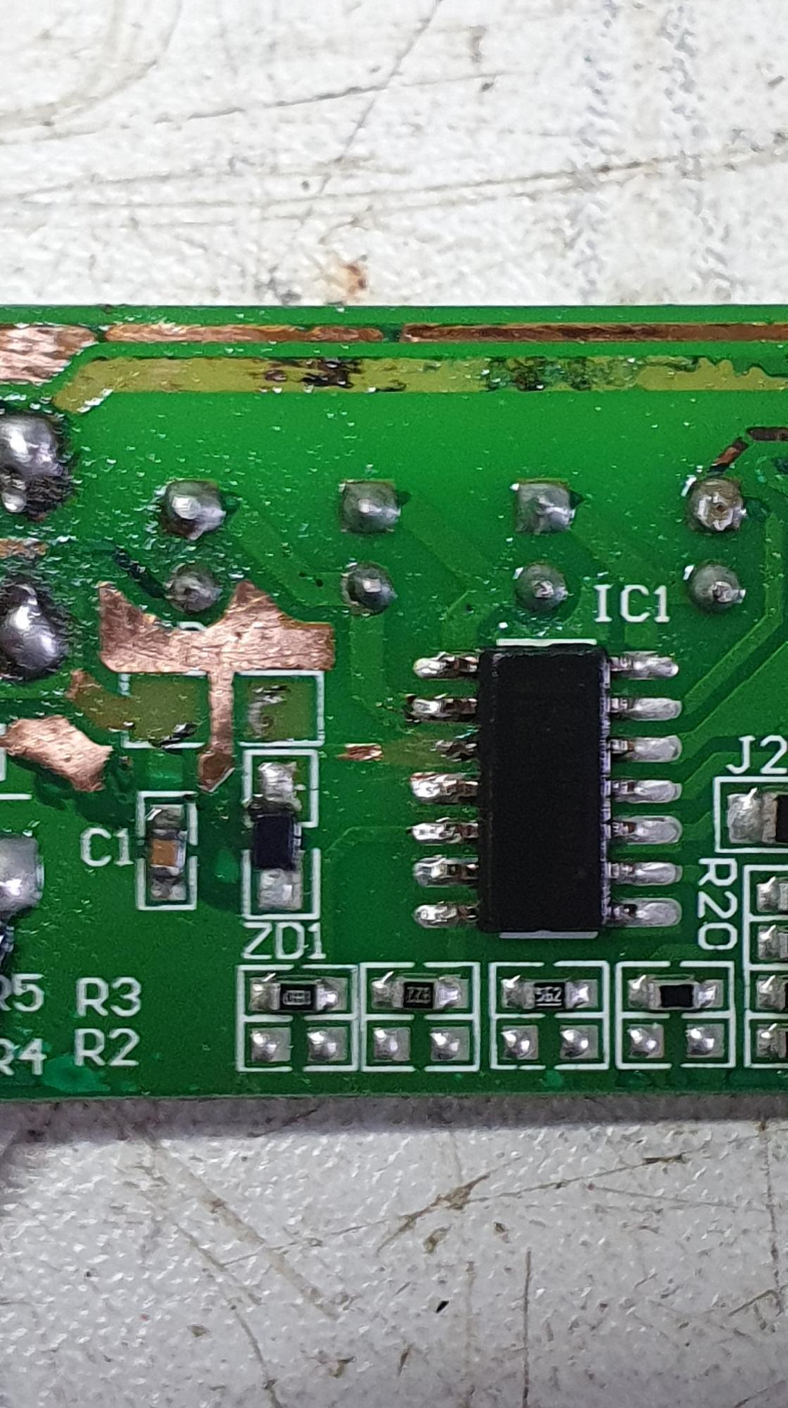

Waar heeft R12 gezeten? Ik zie nergens een R12.
Weerstanden als R2, R4 hebben er nooit op gezeten. Ze hebben de print ooit ontworpen met "mogelijk moet daar nog een weerstand" en voor productie bleek die niet nodig. Geen zin om print opnieuw te ontwerpen zonder de plekjes voor die weerstanden maar gewoon de weerstanden er niet opgezet. Hetzelfde met de connector. Tijdens het testen van de prototypes wel handig voor productie gewoon de draden aan de print gesoldeerd.
R12 stond op de print maar per ongeluk weggewist .

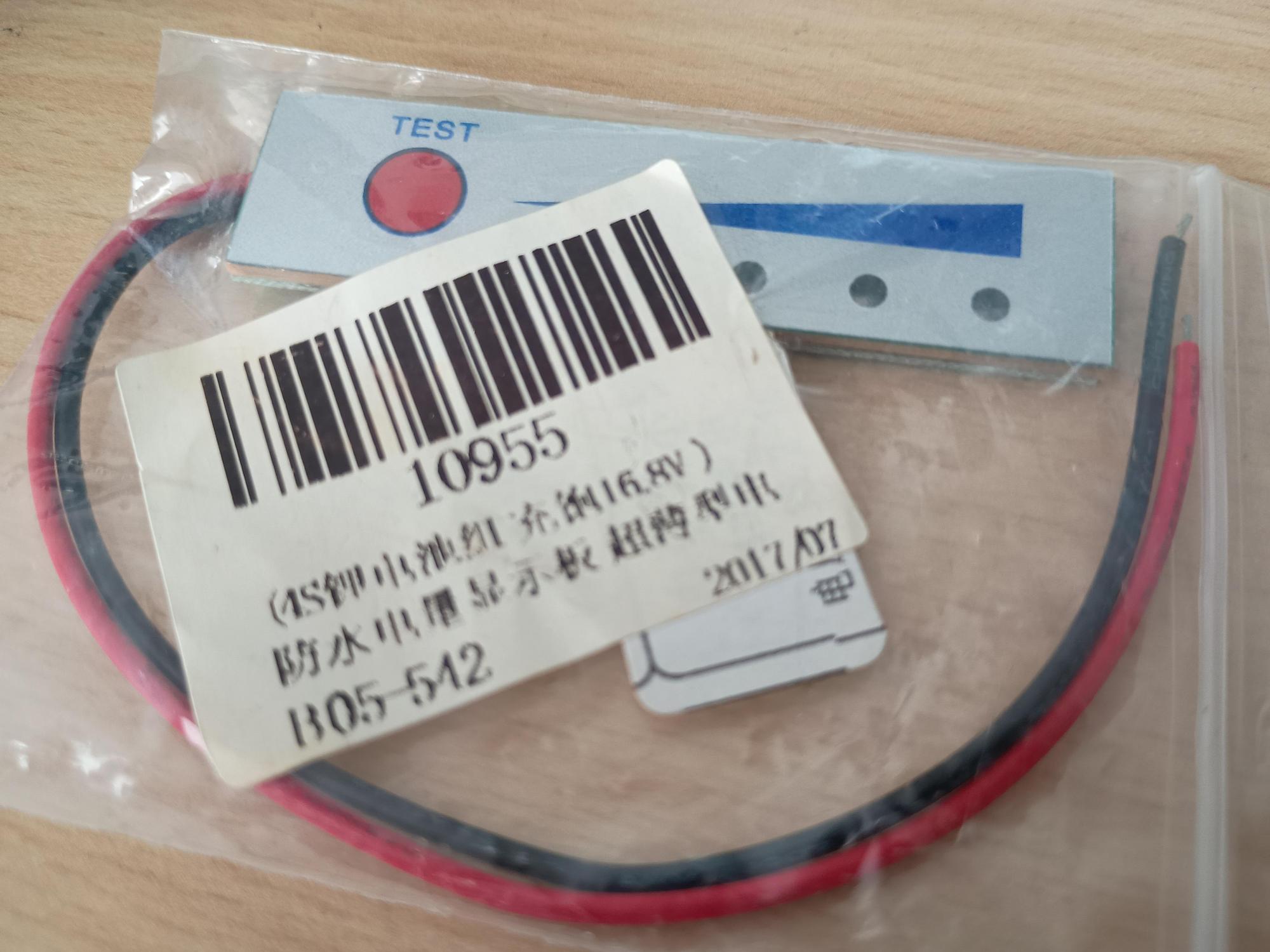

18210-1 zegt je dat iets? er staat een datum van 18-10-2018 - 11,6 Ah-417,6 Wh stikker op de behuizing.

als je accu 36V is, heb je een 10S nodig
jouw printje is nog te herstellen, zal wel een standaard chipje zijn dat erop zit, of een simpele comparator met een weerstandsdeler
Het oude printje is niet te herstellen met de verdwenen spoortjes.

(Ik moet ook ergens de originele van jou accu hebben, maar die zag ik zo snel even niet). Edit: Ooeps. Ik dacht: "Zal wel 10S zijn", maar nu zie ik tussen alle chinese tekens "4S" staan, dus dit wordt hem niet.
Laad toestand printje blijkt dusdanig defect met verdwenen spoortjes en de 5 leds zijn ook alle defect.
