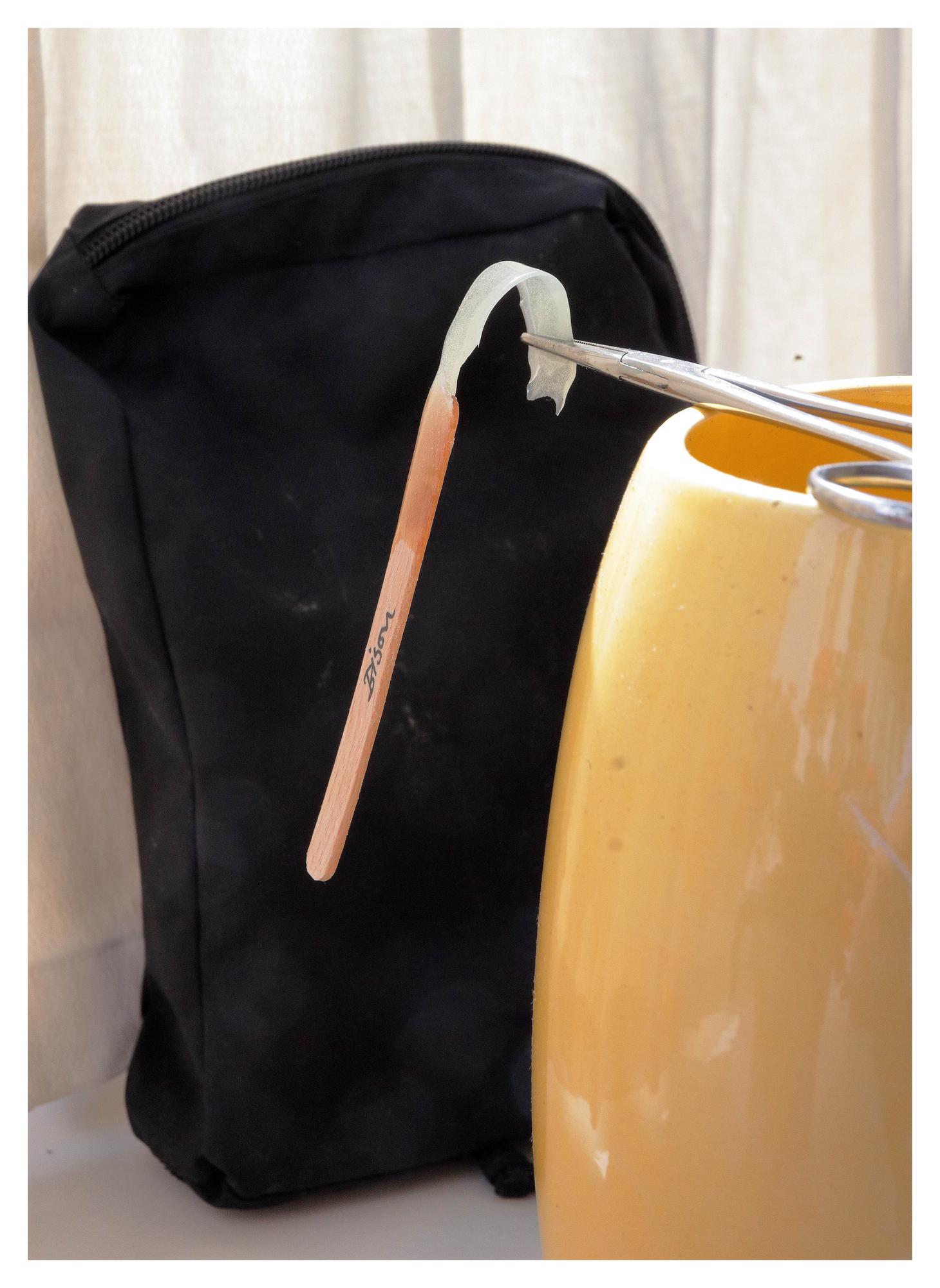

En dat is mij bij de eerste spuit ook gelukt, jaren geleden, maar volgende spuiten waren teleurstellend.
Recent nog een Kombi Metaal / Epoxy Metal van Bison bij Hornbach gekocht, werd zo hard als beton na uitharden (het duurde wel lang).

Tot mijn grote verbazing, blijkt een alu-plastic verbinding nog steeds kei hard te zijn. Een plastic 'kamertje' wat ik vol gegoten heb is 'kaas' geworden - het is ooit wel hard geweest. De hechting is nu ook minimaal - je krabt het zo los. Terwijl het verlijmde alu nog steeds muur vast zit.
De reparatie is zeker 15 jaar oud. Waarschijnlijk uit dezelfde spuit - en anders uit eentje die kort daarvoor of daarna gekocht is. Blijkbaar heeft het volume / waar het aan vast zit invloed, zou je denken.
Zouden weekmakers uit het plastic er wat mee te maken hebben?

Wellicht dit de oorzaak ? Ik heb geen idee hoe sterk het zonlicht er bij kan komen:

Om mijn probleem in beeld te krijgen heb ik wat meer aangemaakt, en natuurlijk goed opgelet dat het gelijke delen waren. Uitgesmeerd over een plastic verpakkingsmateriaal waar het niet aan hecht, en er het mengstokje twee dagen in laten harden. De vorm die je ziet is al na 10 seconden hangen bereikt, en het is heel makkelijk te scheuren.
Wat ik mij denk te herinneren is dat ik kort na aankoop een veel beter resultaat had. Dat is niet meer dan een maand of 6 terug.
Dat ziet er niet uit als de Kombi Metaal / Epoxy Metal van Bison die behoort (donker) grijs van kleur en ondoorzichtig te zijn.

Zie foto in mijn startbericht, de Bison.
Ik had het gebruikt om een barrel connector vast te zetten, eergisteren kwam die los. Helemaal moeten uitkrabbelen (metaal op hout) en daarna maar met Bison Metaal overnieuw gedaan, en dat zit nu gelukkig.
