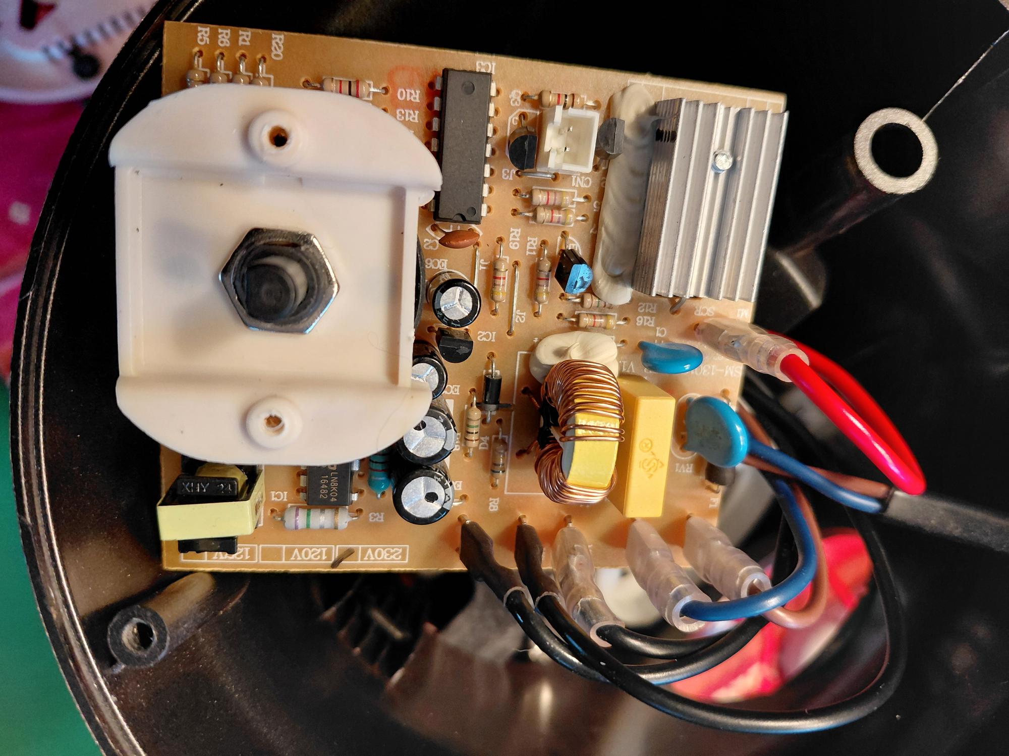

Keukenmixer merk Bourgini, motor 1200W, 7 snelheden in te stellen met draaiknop
In de 'vrij' stand knipperen blauwe ledjes, in de andere standen branden ze continu.
Het probleem: Bij gebruik van de mixer ging de motor niet meer uit in de 'vrij'stand. Na het uitzetten van de mixer door de netvoeding er af te halen draaide de mixer in geen enkele stand meer en knipperen de ledjes in alle standen.
Met de regelknop bedien je de gesloten potmeter op het printplaatje. Als alles zou werken zou toch de regelbare weerstand van de potmeter het toerental van de motor bepalen?
Bij aangesloten netvoeding staat er circa 210 V wisselspanning op de aansluitpunten van de draden die naar de motor gaan. Maar de motor doet niets met die spanning. Kennelijk is de weerstand zou groot bij die spanning dat er niets gebeurd.
Wat kan er kapot zijn? Iets op het printplaatje? Alles ziet er nog goed uit, schoon en onbeschadigd. Of kan er bij de motor nog elektronica zitten die kapot kan zijn?

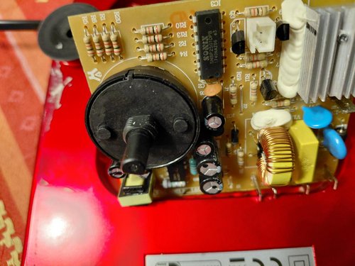

Dat is geen potmeter maar een meer-standen draai-schakelaar.
Meestal zien kapotte onderdelen er nog goed uit. Daarom is meten van belang. Datasheet van het IC zoeken en dan kijken of het voorbeeld toepassing schema een beetje overeen komt. Dan meten of er op de pootjes en onderdelen de juiste spanningen staan.
Edit: het is een microprocessor: https://datasheet.lcsc.com/lcsc/1810010129_SONIX-SN8P2501B_C125196.pdf

Als het een meerstandenschakelaar is met een µC erachter, dan gaat die µC afhankelijk van de stand van de schakelaar een andere fase aansnijding gebruiken. Mogelijk is je eindtrap (onder het koelprofiel) gesneuveld. Daar lopen ook de grootste stromen en daarom zijn de printbanen versterkt.
Met geschikte apparatuur kan je nog nagaan wat er uit de µC komt. Als het daar al fout zit, zal het game over zijn.

Ik zou beginnen bij het begin. Er zit een voedinkje op met een LNK IC. Komt daar uit wat er uit hoort te komen? Geen rotte elco?
Of aan het einde beginnen. De standenschakelaar. Als die rot contact maakt, kan de CPU ook in de war raken.

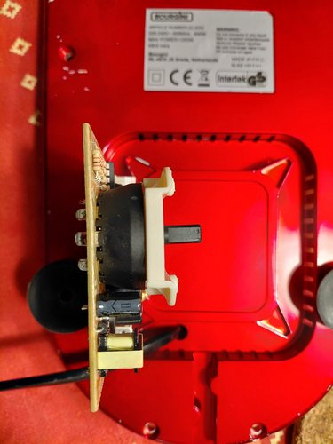

Wat is het typnummer precies?
Is nogal ruim uitlegbaar, foto type/merkplaatje

Ik zie ook heel slechte solderingen, loop de hele print na. De slechte of verdachte eerst eens goed bekijken en/of opknappen. Zie bijlage.
Je kan op IC3 de 14 pins controller meten op de pootjes VDD en VSS. Zie bijlage.
Daar moet 5 volt DC staan.
Meet ook de spanning op de zwarte dunne condensatoren.
Op de dikste zwarte condensatoren staat als het goed is ongeveer 320v DC PAS DUS OP is gevaarlijk!

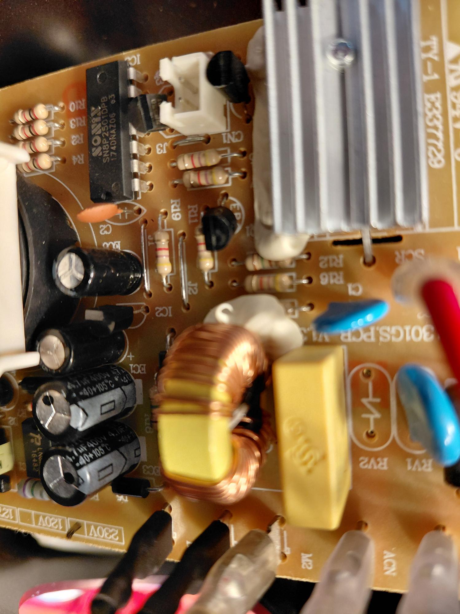

Dat was ook mijn idee, die kleine in het midden lijkt een bollig dakje te hebben..
Er uit halen en (esr) meten.
Maar pas idd op met de hoge spanningen op de elco's !
denk nog niet aan elco's, vaak hangt zo'n ding niet contstant aan het net. gezien hoe het begon lijkt de triac genekt te zijn. maar als de motor 210VAC krijgt kan het ook zijn dat de motor zelf te veel stroom trok, triac heeft gemold en toen helemaal stuk ging. toestel lijkt van 2017 te zijn..
pff, dank voor alle adviezen, al begrijp niet alles. Voor de duidelijkheid, ik heb bar weinig ervaring met printplaatjes. Hierbij nog wat foto's, o.a met merkplaatje en standenschakelaar.

Een schakelaar oefent bij bedienen op de print een mechanische kracht uit die wordt opgevangen en verdeeld over alle gesoldeerde aansluitingen.
De schakelaar pennen kunnen zich zo loswerken in het relatieve zachte soldeertin waarmee ze gesoldeerd zijn. Dat loswerken kan ook gebeuren door warm worden en afkoelen. Het is vaak slecht te zien.
Die aangeduide solderingen zien er niet goed uit, ik spreek uit ervaring die jij (nog) niet hebt, dus beter bekijken door een loupe en bij twijfel voorzichtig doorsolderen.*
Binnen de geel omlijnde de punten van de foto kan ook door reflectie de indruk bestaan dat die solderingen niet goed eruit zien.
Controleer alle solderingen!
* Met doorsolderen bedoel ik met een schone soldeerbout waarvan de punt goed vertind is, de betreffende solderingen heet maken en een heel klein beetje harskern soldeer (lengte 1 a 1,5mm van 0,5mm dik) toevoegen. Niet te lang heet maken (enkele seconden) en erop toezien dat het soldeertin goed vloeit.
Het is heel beroerd soldeerwerk maar het ziet er niet als koude solderingen of breuk uit. Mijn eerste gok zou de triac zijn of de motor die de triac heeft vermoord.
Maar doorsolderen kan geen kwaad (zolang je wat soldeerervaring hebt en geschikt gereedschap.
De triac kun je vervangen, maar dat ding heeft 3 poten dus je moet met desoldeer-litse aan de gang anders mol je gegarandeerd de soldeer-eilandjes.
De motor testen vind ik wat eng om een totale leek te laten doen. Maar ik zou eerst de triac doen.

Verder duidt het doordraaien terwijl de schakelaar op 0 wordt gezet op een doorgeslagen triac. Het kan zijn dat de motor de triac heeft gesloopt en dat de gesloopte triac de motor heeft gesloopt.
De motor kan de triac slopen als deze bezig is met defect raken door deels verbrande wikkelingen, daardoor gaat de motor teveel vermogen trekken.

TS, de zekering is dat zwarte "buisje" waar F1 bij staat. Die is waarschijnlijk doorgeslagen bij het opnieuw aanzetten door te hoge motor-opstart-stroom. .
Ah! ok. Duidelijk. Nu snap ik hem. Dus dan hebben we in het 230V gedeelte een dikke weerstand, wat spoeltjes en condensatoren, en... geen triac ? (Of snap ik weer iets verkeerd).

Triac onder het koelblok verstopt. De printbanen zijn daar wat versterkt. De grote stromen passeren daar. Ook de gefreesde T is er niet zomaar.
