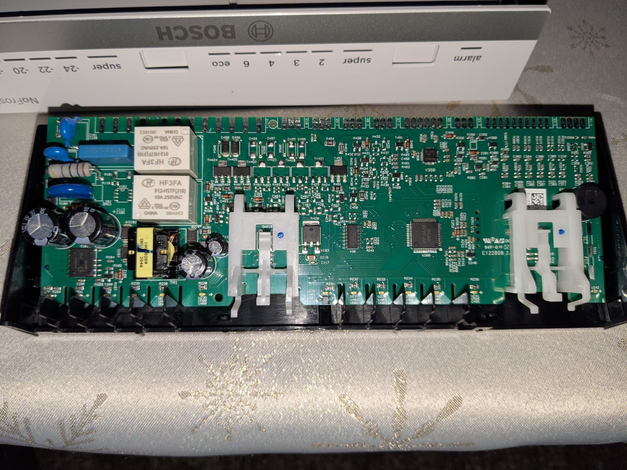

Ah, de IGBT's zitten op de achterkant dus
Ik had laatst een koelkast waarvan de monteur had aangegeven dat de inverter defect was. Of ik die wilde repareren. Maar wat bleek? Er zat kortsluiting in de bedien/displaymodule van de koelkast... (kortgesloten diode).
Dat kan je missen inderdaad, dat is wat mij betreft wel een beetje een instinker.
Op zaterdag 1 november 2025 07:57:06 schreef testman:
kans is groot dat het een losse soldering is, dat komt bij die inverters met rohs tin wel meer voor. heb er van de zomer nog 1 nagesoldeerd die ineens af liet weten bij 35 graden.
Dat zou wel verklaren dat het ding geen sporen van vernieling heeft. Een defecte brug is vaak wel te zien aan een schandvlek ergens, en tot nu toe lijkt het er op dat alle elektronica die verbonden is met de gelijkgerichte netspanning nog heel is.
Die scheurtjes in soldeerverbindingen zijn trouwens vrijwel onmogelijk te zien, dus het is wel een beetje prijsschieten of je zo een defect vindt. Ik zou beginnen met alle onderdelen die blootgesteld worden aan externe krachten zoals connectoren en daarna de grotere componenten die door gewicht kunnen lostrillen of door thermische spanning problemen kunnen geven. Het zou zomaar kunnen werken als je een paar van die dingen gewoon aanstipt met wat flux en/of een druppeltje tin.

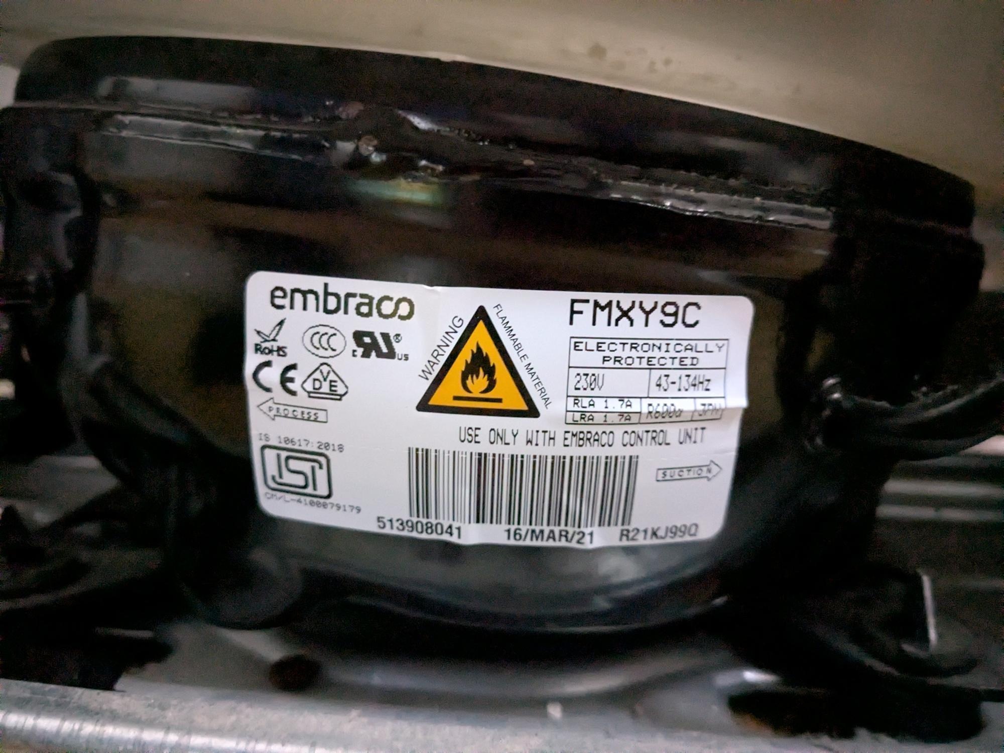

Ik zie het niet direct als een "inverter moet stuk zijn" als je geen spanning meet op de motor-aansluitingen. De motor-controller kan heus constateren dat er iets niet klopt, voordat jij je meet-apparaat hebt kunnen aanprikken. "electronically protected" heet dat volgens de motor.

Zit er een sensor aansluiting aan de compressor dan? Welke connector is dat dan? Ik veronderstelde dat de inverter alleen de 3 aansluitingen van de stator windingen had en dat de beveiliging een elektronische overstroom beveiliging was. De andere aansluiting is dan een aansturing van de regelprint. Daarom zit er ook een optocoupler naast op de print.

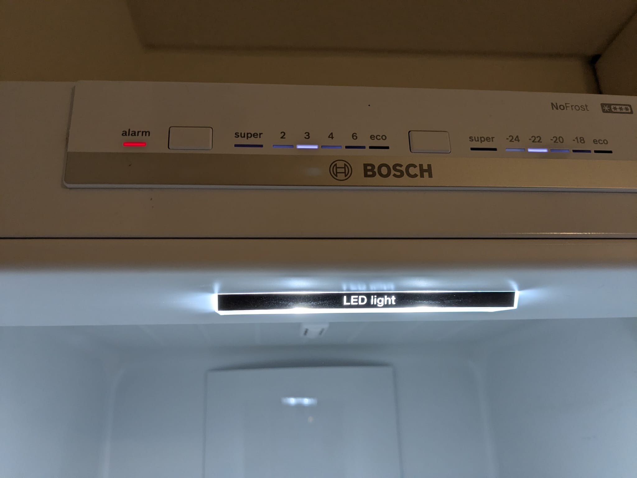

Beste mensen,
Ik heb een nieuwe inverter gekocht, maar de koelkast werkt nog steeds niet.
Ik heb het besturingssysteem (control board) gecontroleerd, maar ik zie daar niets opvallends.
Ik wil graag de sensor controleren, maar ik weet niet waar die zich bevindt.
Kan iemand mij uitleggen hoe ik de thermostaatsensor kan verwijderen en controleren of deze goed werkt?
In de bijlage stuur ik een foto van de koelkast. Het gaat om een Bosch KGN39VWEP.
Alvast bedankt voor de hulp!
Met vriendelijke groet,
EricN
Ik val in de herhaling maar gezien we terug bij af zijn:
Op vrijdag 31 oktober 2025 16:39:56 schreef EricN:
1: doet de compressor iets van geluid bij start? Een klein tikje of drg? Niet makkelijk vast te stellen. Een compressor wordt niet zomaar aangestuurd. Soms duurt het 5 a 10 minuten vooraleer er gestart wordt.2: wat is het type nr. Liefst een foto vh typeplaatje. Mss dat de compressor manueel aangestuurd kan worden. Dat moet wel iemand anders doen want voor naar de compressor te luisteren moet je wel je oor erop of bijna erop houden.
De compressor start niet wanneer ik de stekker in het stopcontact steek.
Ik heb twee uur gewacht, maar de compressor is nog steeds niet aangegaan.
De compressor gaat pas draaien als de thermostaat zegt dat het in de koelkast te warm wordt. Dat moet je wel meenemen. Als je thermostaat of sensor of hoe dat bij moderne koelkasten zit, niet goed is slaat je compressor ook niet aan en hoeft je inverter ook niets te doen. Dus stap voor stap alles testen. Eerst kijken wat de temperatuur regeling werkt. Dan of het signaal bij de processor/controller komt, dan of de inverter aangaat en dan of de compressor werkt. Zo zou ik het doen maar er zijn hier mensen die dat dagelijks doen. De enige koelers waar ik aan werk zijn kalibratie-baden en dry-wells.
EricN
Edit:
@TS: Dat weet ik. Dat schreef je reeds. Wat ik bedoel is het volgende:
Als een frequentiesturing opgestart wordt (stekker in het stopcontact of signaal vd sturing) gaat die eerst een poging doen om te kijken of de motor los zit of in welke positie die zit. Dit hoor je door een zeer kleine schok in de compressor of indien de motor vast blijkt te zitten, een kleine tik. Daar moet je dus met je oor tegen gaan liggen.
Indien je die tik/schok wel hoort is het eerder een vastzittende piston. Hoor je niets dan komt het eerder uit de inverter (reeds vervangen lees ik) of de bediening.
Het voorstel is dus om manueel via het service menu te kijken of er errors zijn en of zo de compressor wel start.

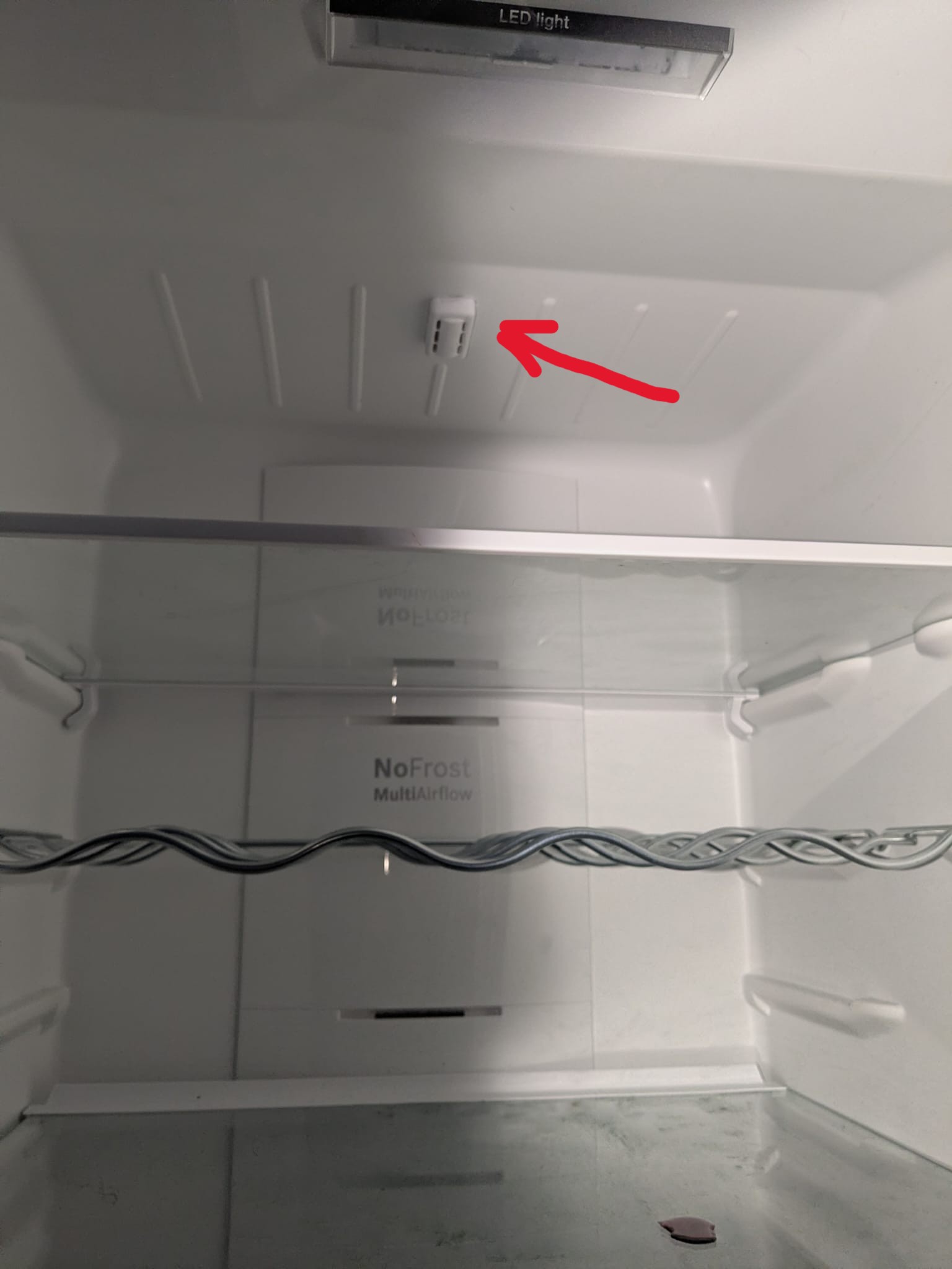

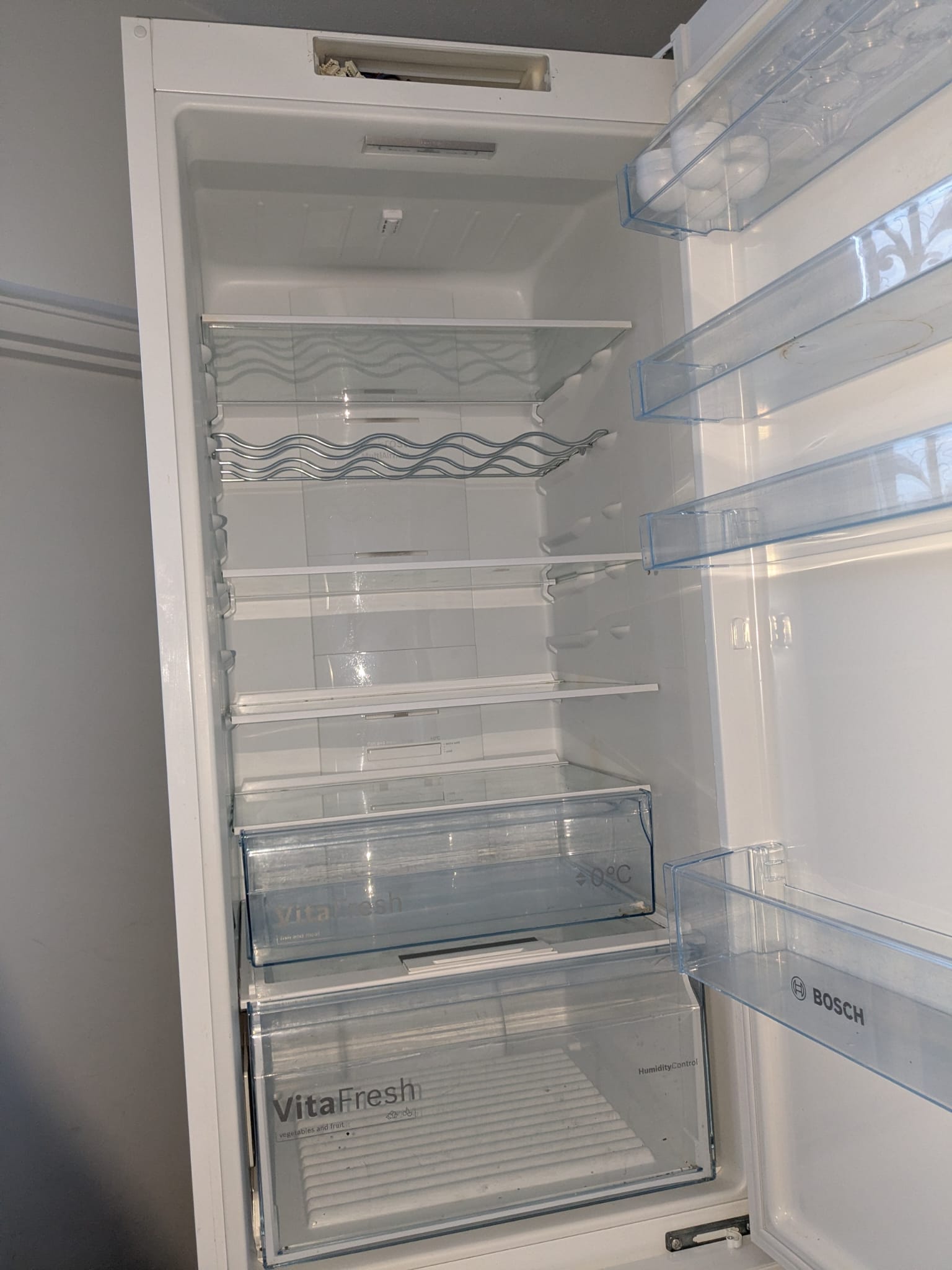

Goedemorgen,
Kan iemand mij laten weten hoe ik de behuizing van de kamersensor kan verwijderen om de sensor te testen?
Ik heb het geprobeerd, maar het is erg moeilijk en het lukt mij niet.
Die sensor gaat nooit stuk maar de sensor die ingescuimd zit op de verdamper in de achterwand van koelgedeelte. Meet beide sensoren door.
Die sensor kan niet gedemonteerd worden.
Waarde meet je direct op de bedrading bij de module.
[Bericht gewijzigd door PE1IDY op (49%)]
Uiteraard maar dan destructief
Want bij een nieuwe ntc zit beschrijving dat je kap weg moet snijden en dan nieuw kapje wat bijgevoegd is dan er weer opklikken
