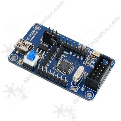

Dat dacht ik ook begrepen te hebben en daar zit mijn I2C op (kant en klaar gekocht opzet printje).
Maar even zo een printje uit de kast getrokken en dan ga ik voor Sine's oplossing :
