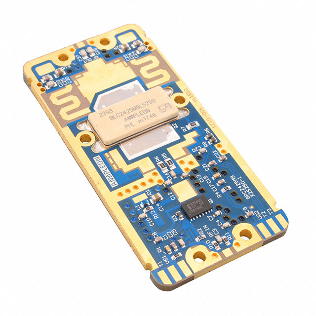

Dag. Ik ben bezig met een HF driver waarin een MOSFET zit die gekoeld moet worden. Nu heb ik netjes een vierkant gat in mijn pcb gemaakt waarin de MOSFET komt, rechtstreeks op de koelplaat geschroefd. De source van de MOSFET is in dit geval de aarde (lees koelplaat). Omdat ik er voor moet zorgen dat de onderkant van mijn pcb (waar dus de solderingen zitten) niet met de koelplaat in contact mag komen moet er dus iets tussen geplaatst worden om sluitingen te voorkomen; een isolatielaag dus. Ik kan met kunststof afstand busjes dit realiseren maar is er ook een andere oplossing mogelijk? Bijvoorbeeld een spray of een materiaal wat je op de koelplaat kunt plakken en die isoleert? En zo ja welk materiaal?

Voor zover ik weet is er geen andere oplossing in vorm van een spray o.i.d.
Deze techniek wordt ook eigenlijk alleen gebruikt met printen met smd onderdelen en niet met de true hole techniek. De mosfets of andere halfgeleiders vallen door een gat in de print en in een in de koelplaat gefreesd gat. De koelplaat is dan ook vaak van koper of van aluminium met een daar in gefreesd koperen deel. De halfgeleider wordt dan ook nog eens vast gesoldeerd in dat koperen deel, om een goede thermische koppeling te krijgen.
Bij een met de true hole techniek gesoldeerde print komen de soldeerpuntjes als ze niet tegen het koelblok zitten gewoon veel te dicht bij het koelblok. Bij hoge spanningen krijg je overslag en als het de wat hogere frequenties betreft werkt de boel gewoon niet door een veel te grote capacitieve koppeling. Je hebt het over een HF driver maar verteld niet op welke frequentie het moet werken. 30MHz of 2,5 GHz maakt enorm veel uit voor de mechanische uitvoering van je project.
Op het (van internet gestolen)plaatje hieronder zie je een versterker voor 2,5GHz. De (LD)Mosfet steekt hier door de print heen en moet aan de onderzijde op het koelblok gesoldeerd worden. De printplaat ligt dan vlak op het koelblok en de Fet steekt een stukje in het koelblok. Zowel de print als FET worden dan ook door het koelblok gekoeld. Tussen de print en het koelblok heb ik dan weer een speciale olieachtige vloeistof voor een betere thermische koppeling. Misschien werkt coolpasta ook wel. Maar de olie en het solderen van de FET werkt echt heel goed. DE FET kan dan ook warmte kwijt via zijn vleugeltjes aan de print die de warmte dan weer doorgeeft aan het koelblok.
Een true hole gesoldeerde print gaat hier echt fout. Als je hier het verkeerde type (ont)koppel condensatoren gebruikt gaat het al fout. Ze kunnen letterlijk ontploffen. Vraag me niet hoe ik dat weet.
De olie wordt in de professionele wereld gebruikt om erg grote thyristoren thermisch met een koelelement te koppelen. De thyristoren zitten in een drive voor een 4MW elektromotor.
Als er op de print ook andere dingen zitten die heet worden, kun je er thermal pads (heat transfer pads, zie antwoord van rew) tussen leggen. Een andere optie is de schakeling aan 1 kant van de print houden, dus met oppervlaktemontage.

Met (V/U/S)HF moet je ook uitkijken dat je via je mosfet geaarde koelblok niet per ongeluk L en C circuitjes krijgt. Meestal staat in de datasheet van dat soort spul ook een PCB voorbeeld.
