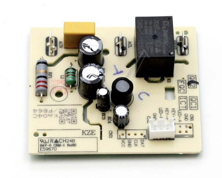

Sinds kort een nieuwe koffiezetapparaat krups gekregen van mijn vriendin.
Alleen is het nu niet meer mogelijk om het te schakelen met m'n domotica.
De ergenis zit hem in het feit dat er een verplichte interne timer op zit. (Met dank aan de eu)
De timer staat naar mijn menig behoorlijk krap(30 min) 40 min is de norm heb ik gelezen.
Heb aardig wat tijd zitten in het zoeken in het omzeilen ervan.
Helaas tot nu toe geen suc6.

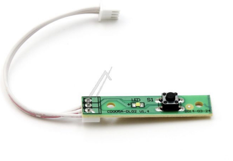

Wat ik wel heb gelezen en op.foto dat de timer onderste.gedeelte zit. By het warmhoudplaatje. Dit.was bij een braun.
Iemand een idee?
En nee, een thermoskan is geen oplossing?

Tja. Meer koffiezetters op de markt dan wenselijk. Mss het typenummer vermelden?
In de algemeenheid zit bij de low budget toestanden de timer idd in de knop.

Op zondag 9 november 2025 19:19:02 schreef EricN:

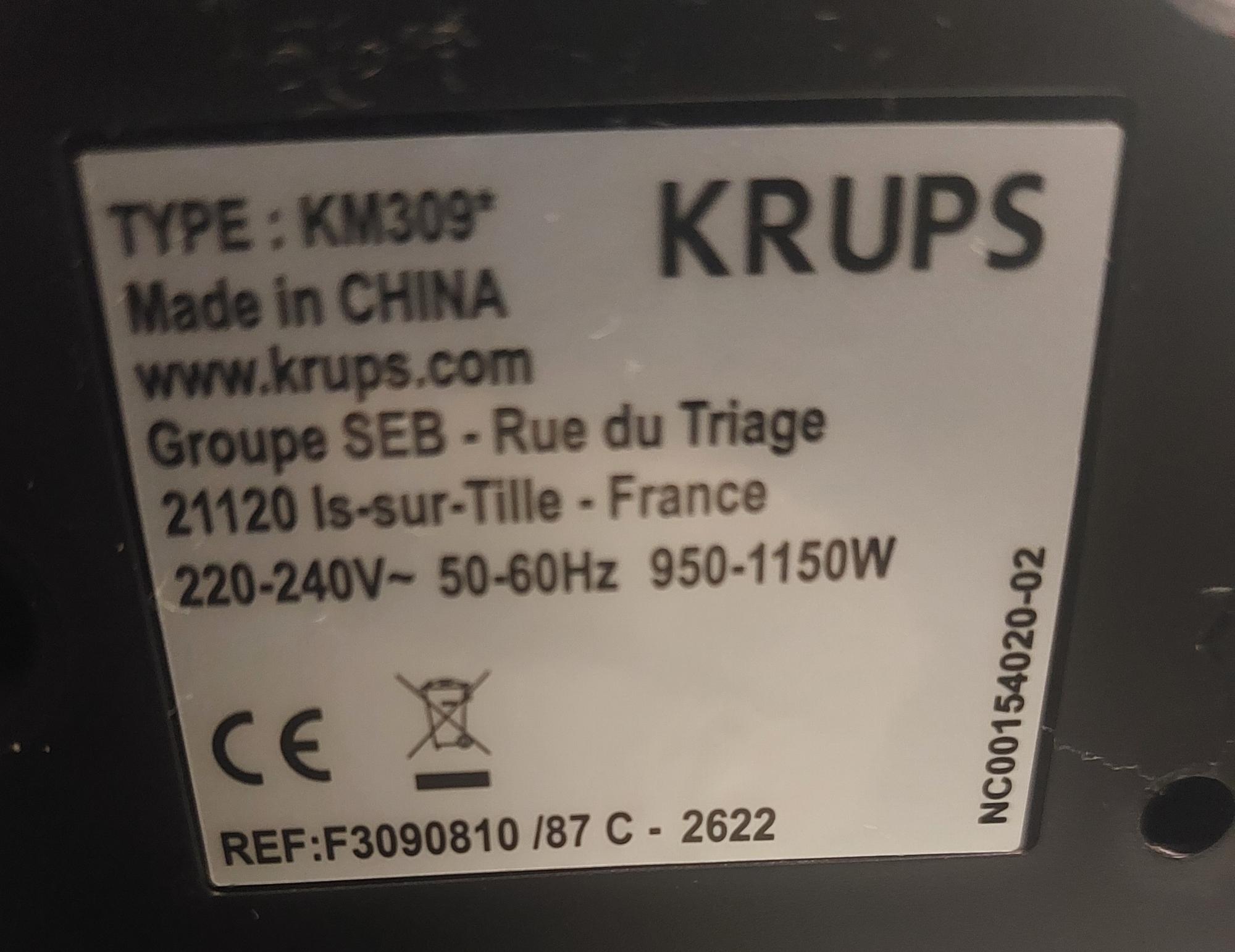

Allereerst bedankt voor je reactie .
Had even.idd type nr even moeten vermelden.
Het verbaasd me niks als het in de knop zit. Het namelijk een push knop. Je hoort dan ook een relais schakelen.
EricN
Drukknop vooraan. Print elders. Lijkt een mini microcontroller schakeling te zijn. Ik zie data op 1 vd aansluitingen. Dat verwacht ik niet bij een analoge timer.
Ik heb geen idee wat je uiteindelijke doel is maar knutselen doet niet alleen de waarborg vervallen maar ook de aansprakelijkheid bij eventuele brand is een dingetje.

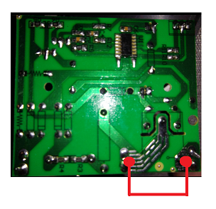

De timer is eveneens de aan/uit schakelaar dus als je dat wil behouden zul je de print verder moeten analyseren. Volledig plan opmaken en het ic model nr achterhalen. Er zit geen temperatuur regeling in dus verder is het dom. 230v in. Verwarming uitgang. Stekkertje voor aan knop en led.
Met wat geluk zit er een RC kring op. Die kun je beïnvloeden maar als het een microcontroller is met digitale clock teller zul je andere maatregelen moeten treffen. Een ander programma schrijven of een grove verandering ondernemen. Bv: print elimineren. Een mechanische schakelaar. Een aan/uit print zoeken die past. Zelf de print ombouwen....
Of als je toch je Domotica gebruikt, overbruggen!!! maar de standby schakelingen zijn al 20 jaar in koffiezetters!!

Op maandag 10 november 2025 18:34:22 schreef smd:
En hoe overbrug ik deze koffiezetapparaat.
Heb idd domotica systeem.
EricN

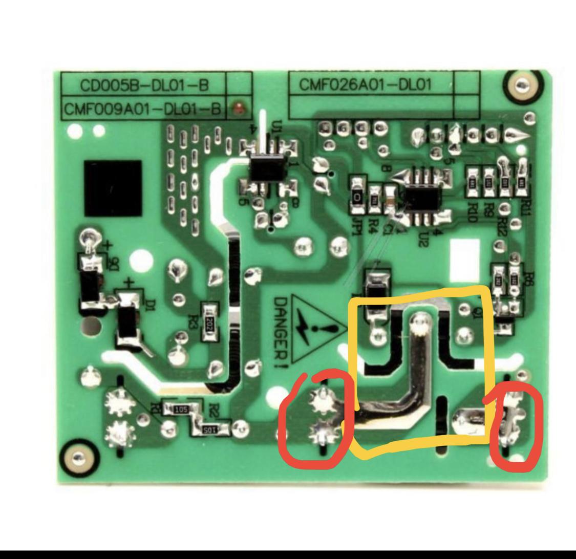

Gek dat ze hier overbruggen als optie hanteren. Anders zijn ze hier zo rigide wat veiligheid betreft. Enfin:
Het relais (geel) overbruggen. 2 rode contactpunten overbruggen.
Wat is er onveilig aan dan? - aangenomen dat dit timer door de miljeu-maffia afgedwongen is en niet als reden heeft de koffiepot niet aan de kook te brengen natuurlijk - dat laatste is onwaarschijnlijk als het ding toch 30 minuten heeft...

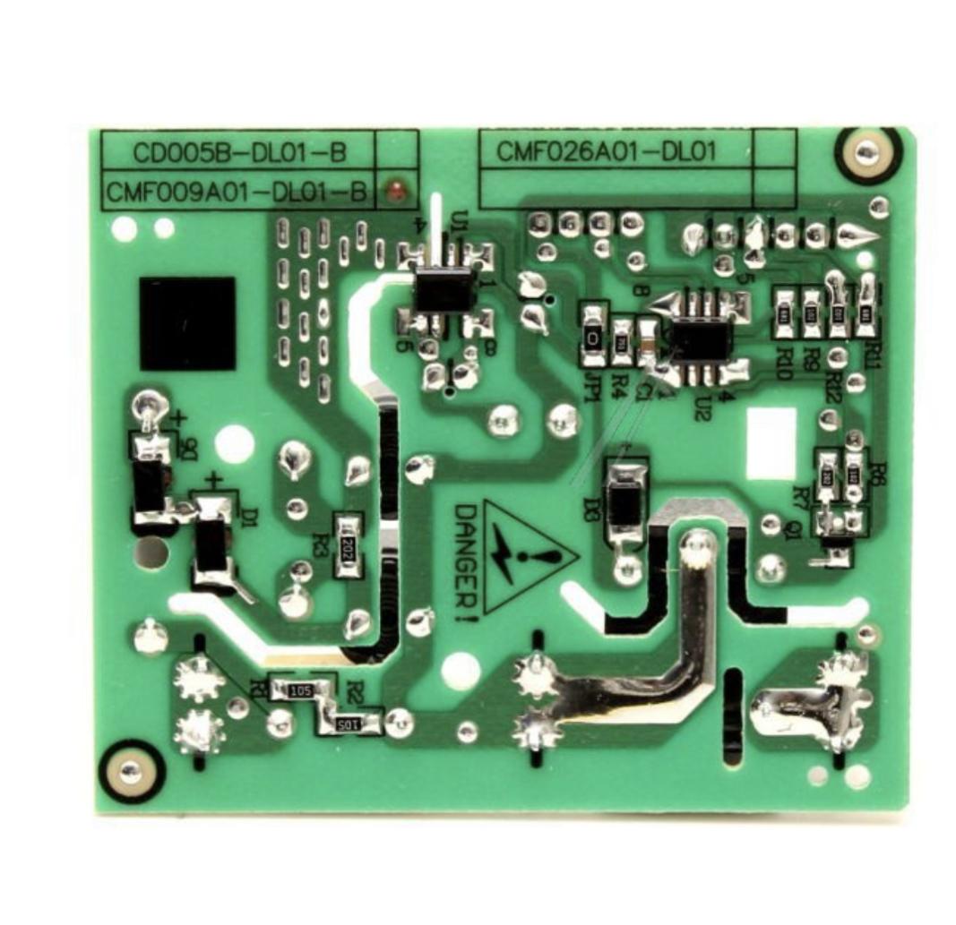

Overigens lijkt op de bodem foto het linker IC iets van spanningsvoorziening te doen (gebaseerd op 1 ontbrekende poot). De rechter zal wel een kleine μC of PIC zijn. Je zou eens wat datasheets kunnen pakken om te kijken of er iets is waarbij de pinning overeen komt - voeding zou je op z'n minste moeten kunnen vinden. Maar goed... Daar zit ook weer weinig winst in. Immers, waarschijnlijk wordt de WCD geschakeld, dus dan zou het ding 'default' aan moeten staan...

PS: als TS een techneut is zou hij kunnen de printen verwijderen. De zaak overbruggen en op de werkbank een projectje op langere termijn starten inzake knutseling van iets wat niet opvalt. Bv de chip als aan/uit ombouwen ipv timer.
Of indien voor de domotica de aan/uit druktoets ook niet werkt, de zaak ombouwen zodat hij in de aanstand opstart of een onzichtbaar bruggetje maken aan de chip zodat de relais tor altijd basis toevoer krijgt.
Een volledige reverse engineering is in al die gevallen vandoen.
PPS: linkse idd voedings chip. Voor de rest weinig componenten dus een schema opstellen gaat geen moeilijke opdracht zijn. Enkel het model nr vd chip achterhalen gaat een uitdaging zijn gezien de lak. Soms lukt het om er gewoon eens mee de vingernagel over te gaan.

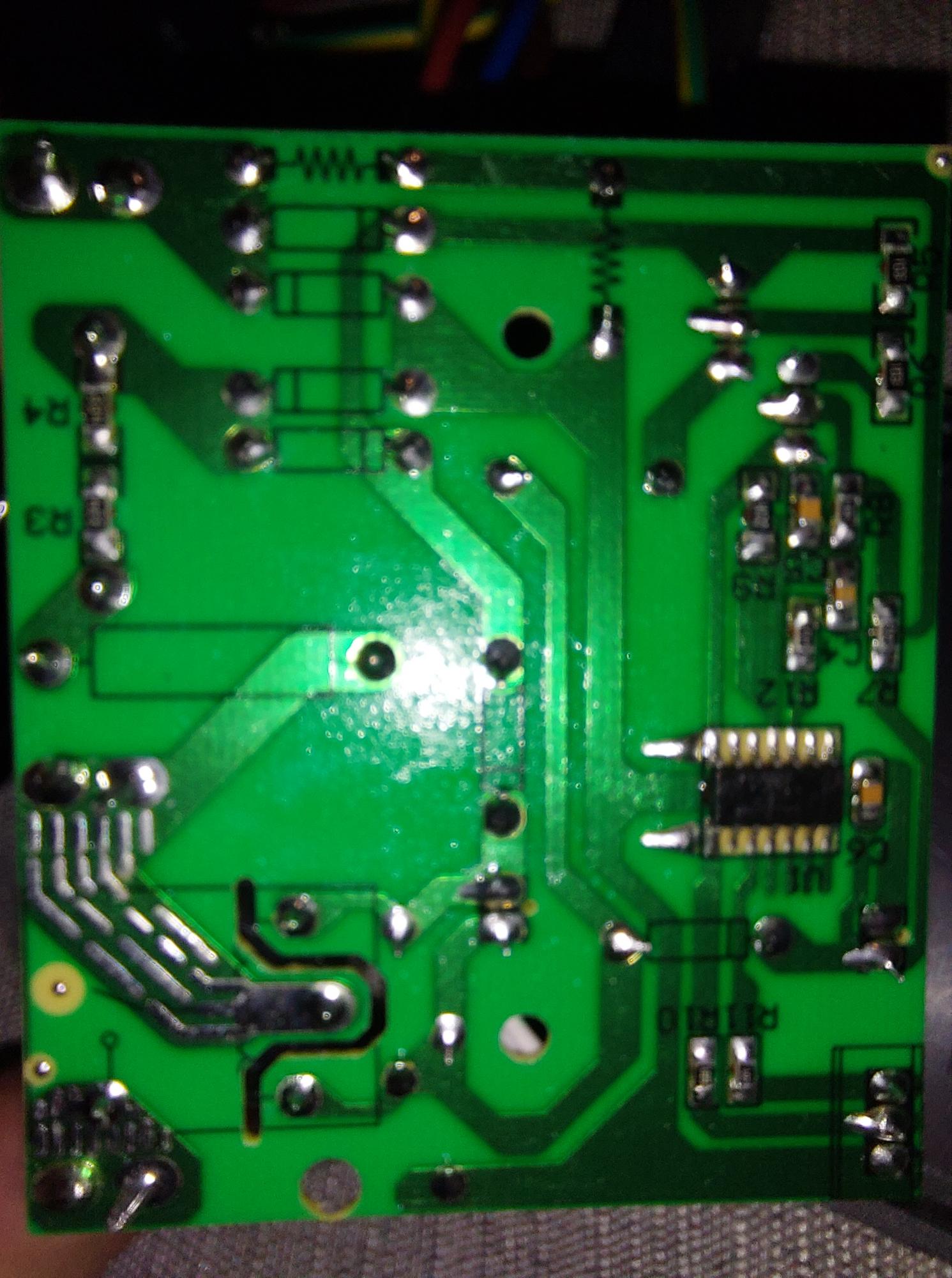

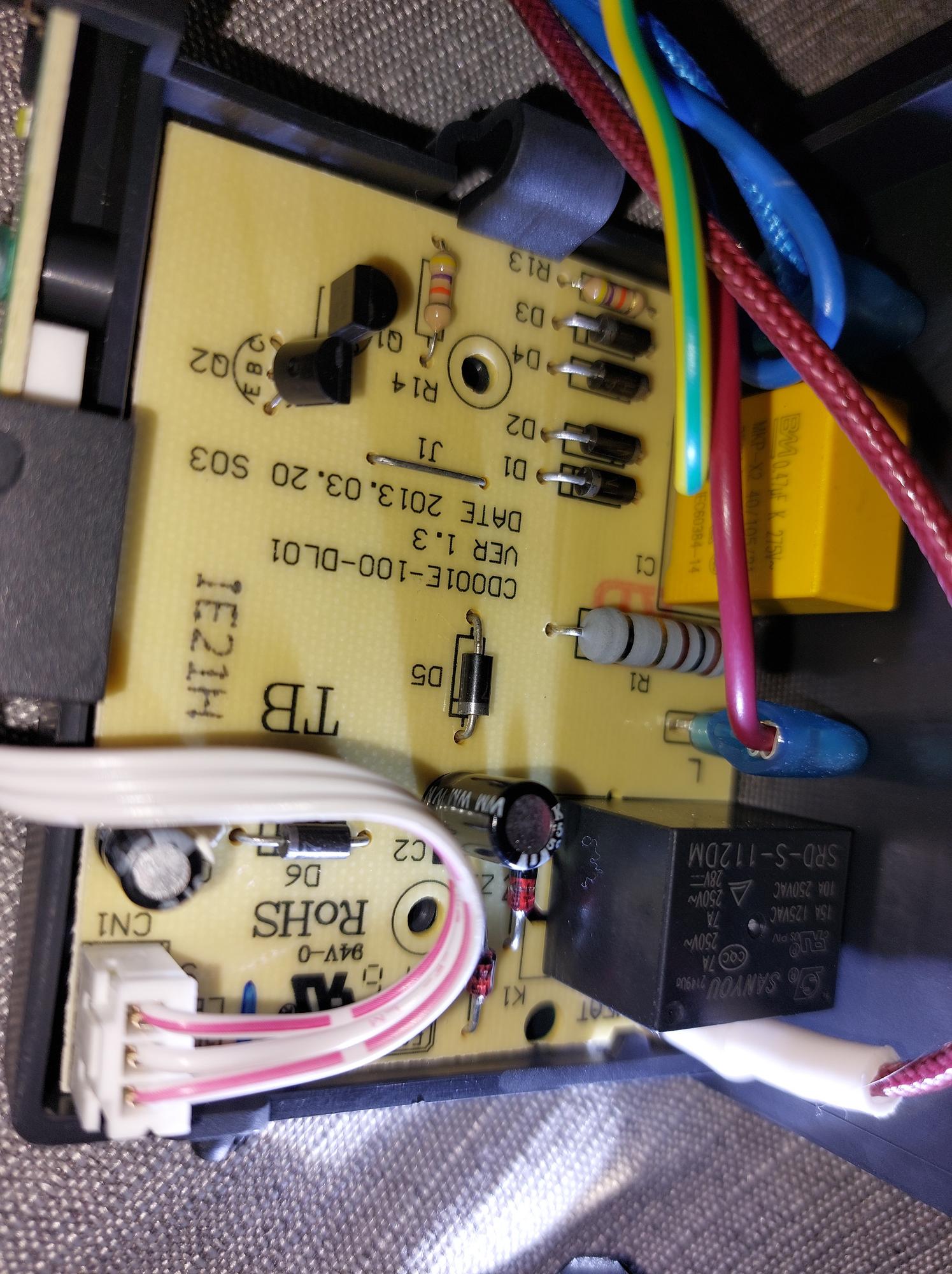

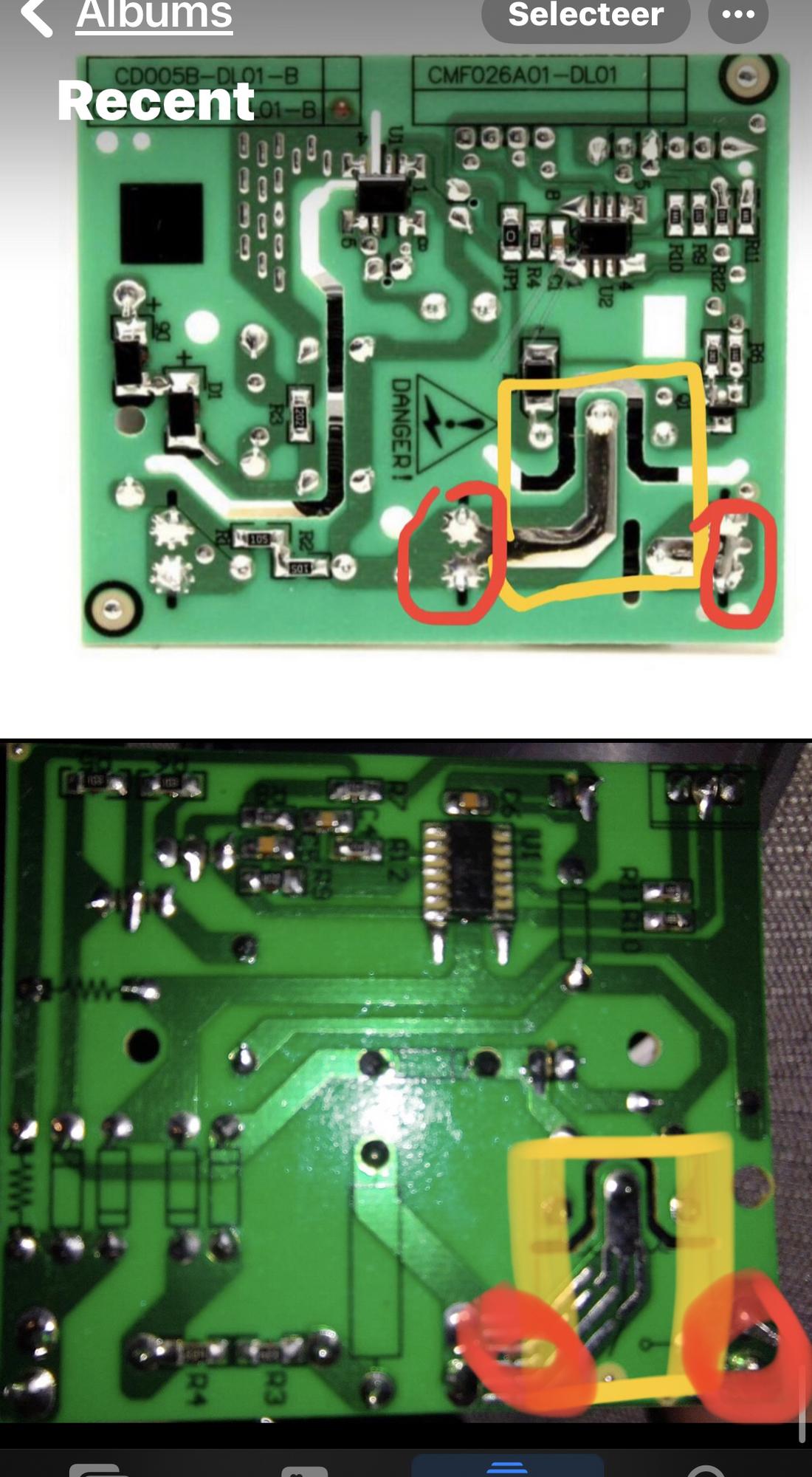

Helaas is deze printplaat anders dan de eerdere geplaatste foto.
Kan iemand mij vertellen welke ik moet door verbinden? Zodat de machine aan blijft.
Anders kan ik hem.niet schakelen met mijn domotica.
Alvast dank.
EricN
Dat verschil moet je dan wel eens uitleggen. Ik zie een 90 graden gedraaide print tov de eerdere foto. Relais contact overbruggen...

Op woensdag 26 november 2025 12:26:55 schreef EricN:
Yep. Er is licht verschil. Nul in overbrugging
En hoe overbruggen dan ? Met een draad? Aangezien er verschillende printbanen lopen in de.linker.cirkel.
EricN
Je kan beide draden (rode cirkels) afknippen en met wago aaneen zetten. Je kan het relais verwijderen en een draad in de 2 contact gaten steken en achteraan vastsolderen. Je kan aan de achterzijde vd 2 stekkertjes waar de draden op zitten een draad bij opsolderen. Keuze overhoop.
