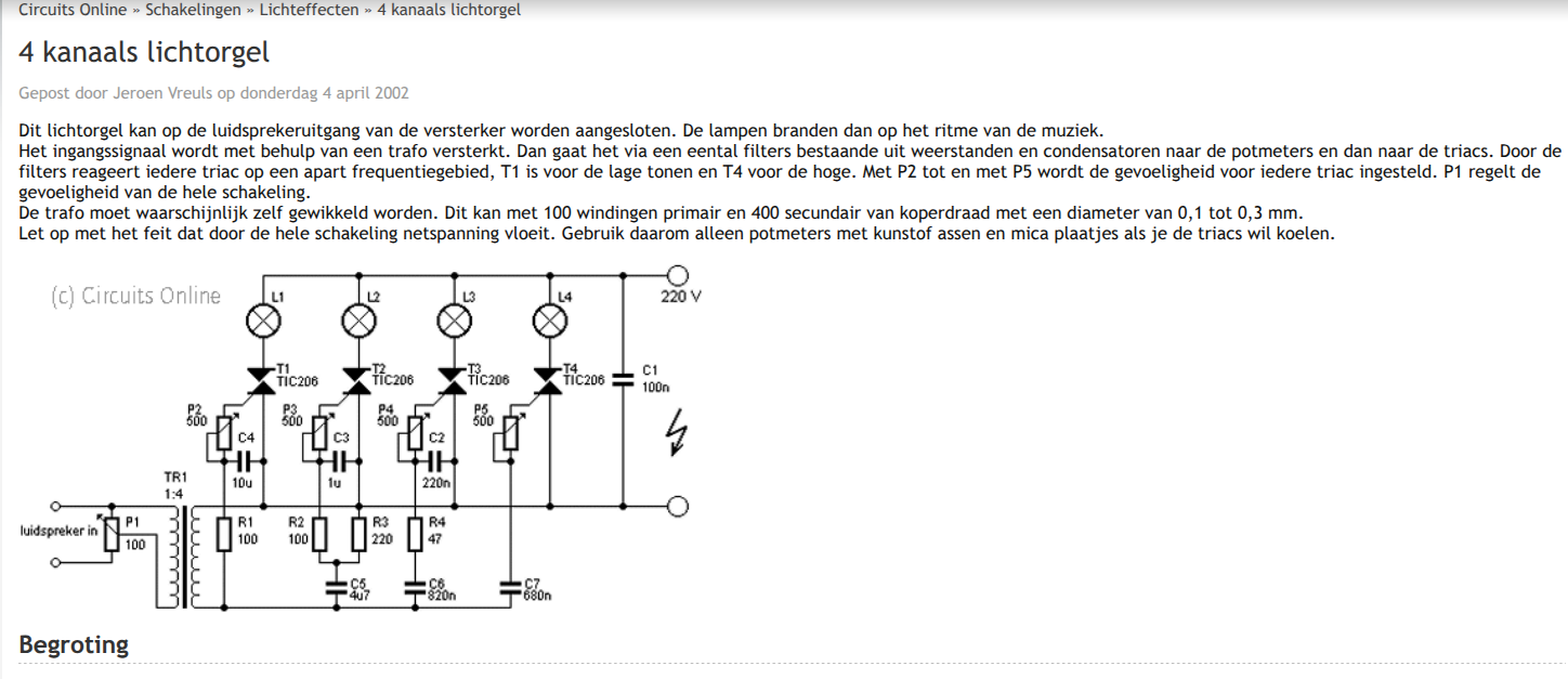

Waarschijnlijk een vraag die ik, OF eerder gevraagd heb, OF beter niet had gedaan, OF niet slim is?
Kun je met 1 OF MEER, Triacs een modulator maken? ( zit me echt af te vragen heb ik dit niet al eens…
ik zag een schema waar een 220~lamp gemoduleerd werd en zodoende…

Ik denk dat het puls modulatie betreft dat is een duur woord voor schakelen in een bekend ritme.

Wat ik mij bedenk, ik heb zo’n lichtorgel wel eens gezien zo’n ouderwetse met trafotje en dan naar wat ik toen dacht transistors.
Nu weet ik wel dat het met triacs gaat maar hoe dat dan weer werkt… al schiet je me dood ik weet echt niets daarvan.
Weet ik veel dat het puls geschakeld is, Dat zie ik niet van dat schema af! Ik denk niet verder als er gaat muziek in en de lampen gaan op het ritme mee aan en uit… ( puls? Wat nou puls!!! ) Puls op je... kan je krijgen!

De spanning uit een lichtorgel blijft 50Hz, ondanks het fasesnijden. Wil je van de 50 Hz af dan is gelijkrichten plus elco een optie. Echter beperkt dat dan weer wel de bandbreedte van je modulatie tot enkele Hz en je modulatie diepte ook.
Reden waarom het met verlichtingslampen wel het gewenste effect heeft is omdat je daar het 50Hz effect niet kan zien. Wat je wel ziet is een effect van minder dan 1Hz.

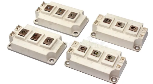

Waar ik wel eens een am modulator van heb gebouwd is met een IGBT, insulated gate bipolaire transistor. Eigenlijk de combinatie van een Mosfet op de gate en een collector en een emitter zoals bij een gewone bipolaire transistor.
https://nl.wikipedia.org/wiki/Insulated-gate_bipolar_transistor
Nu zul je je afvragen welke voordelen heeft een IGBT ten opzichte van een Mosfet of een gewone bipolaire transistor? Een IGBT kan hoge stromen schakelen bij hoge spanningen, andere transistoren zijn daarin minder geschikt, het nadeel van een IGBT is dat deze minder snel kunnen schakelen als andere transistoren, daarvoor is hun toepassingen beperkt tot enige tientallen kilohertzen.
Maar ik schakelde er helemaal niet mee en gebruikte ze in het lineaire gebied.
Met audio frequenties als een gewone serie modulator voor tussen de 6maal PL519 eindtrap en de hsp. voeding.

) rob heeft het natuurlijk over een lichtorgel met triacs.Volgens mij is dat geen moduleren maar schakelen.Of schakelend moduleren
