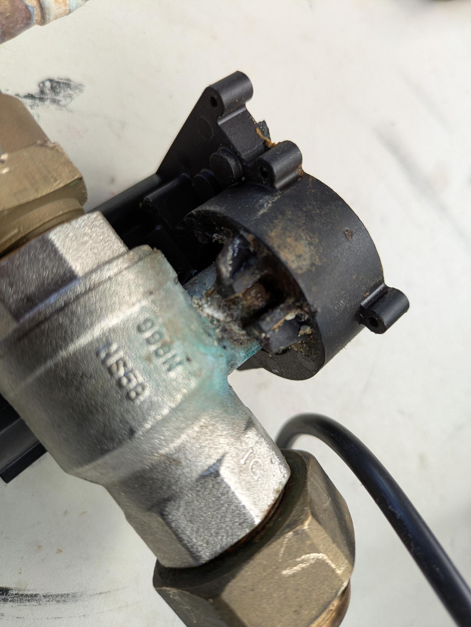

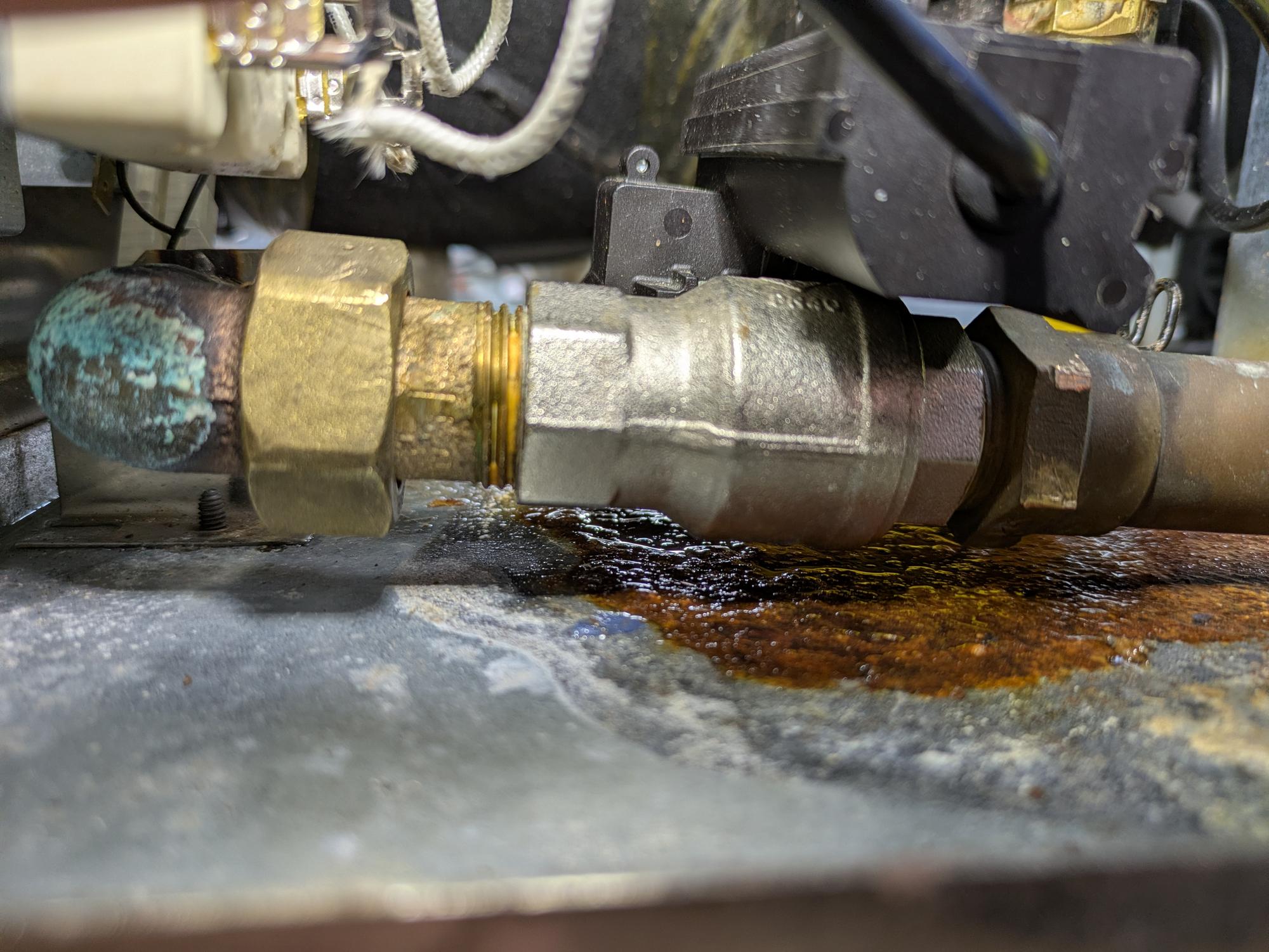

Er is wel nog een lek aan het ventiel die van de kuip komt, zie foto. Ik veronderstel dat ik dit ook beter zou vervangen, voor latere errors te vermijden, zie foto
Jammer dat die ventielen zo duur zijn. Zijn er daar geen alternatieven voor????
EricN
De schema's zijn algemeen dus mogelijk niet vh specifieke model. Maar voor het begrijpen vd werking wel een hulp.
Ben je zeker dat hij aan de kop vd kraan lekt en niet aan de koppeling? Een koppeling kun je redden met opnieuw in elkaar te draaien met dichtingsmiddel. Kemp, loctite...

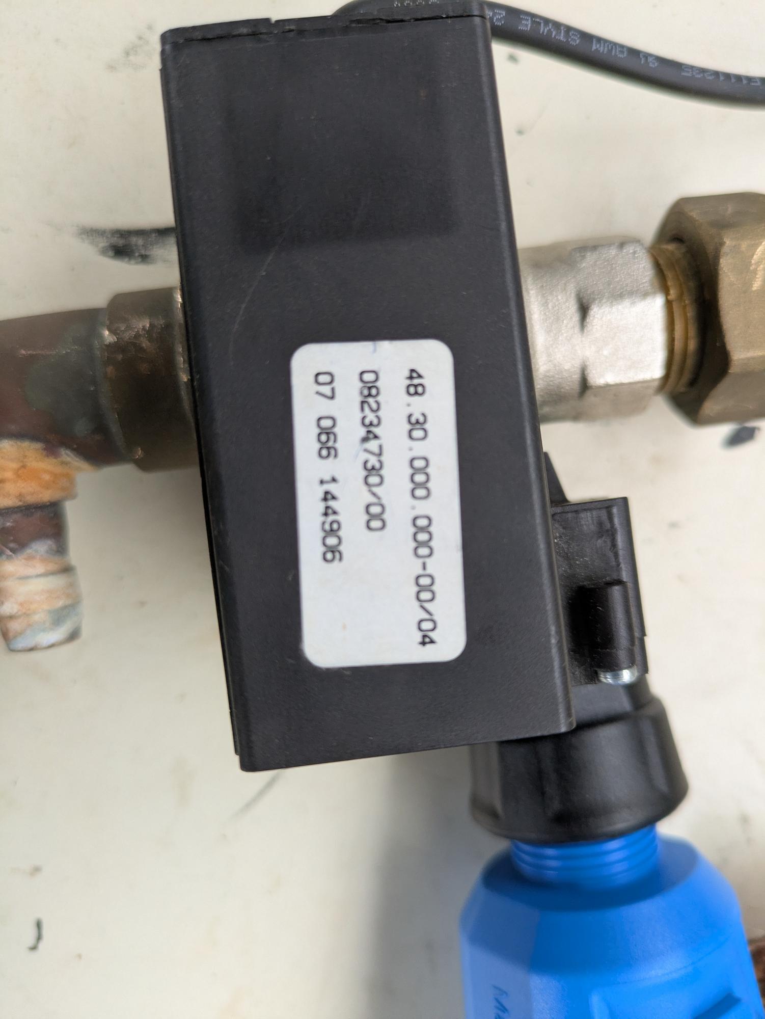

Ik herinner me vaag dat er hier op co iemand al gemeld heeft hier een alternatief voor gevonden te hebben. Maar mijn geheugen is een zeef dus ik ben niet zeker. Mss was het de 230v variant.
Wat is er allemaal op te vinden van merk of nummers?
[Bericht gewijzigd door EricN op (13%)]

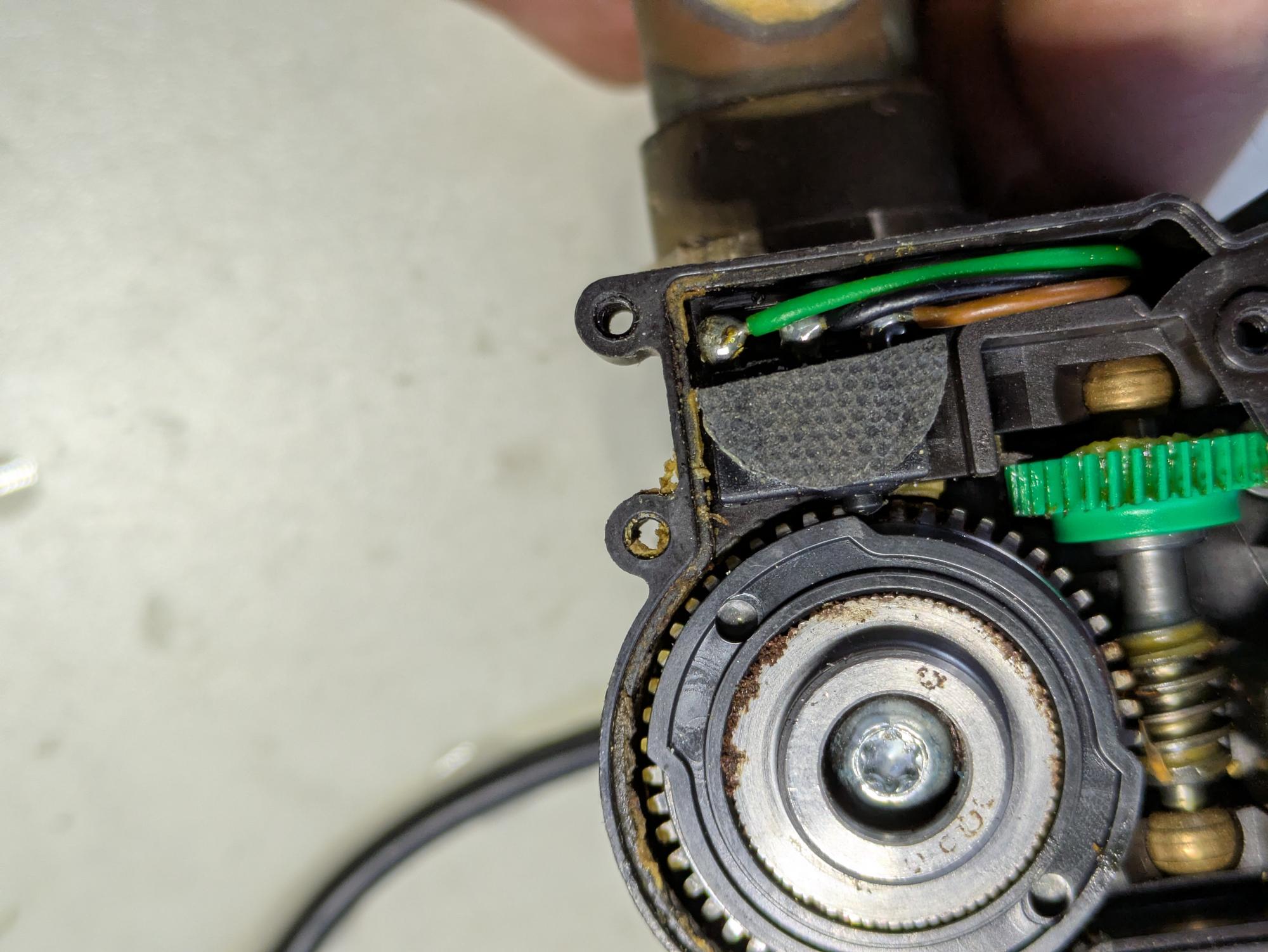

niemand zo'n occasie liggen, heb alleen de kraan nodig omdat deze lekt het motortje kan ik eventueel verplaatsen
origineel nr 8234730, later vervangen door8234731 en daarna door(8522091 en 83391120)
EricN
Het is een basic bolkraan met custom bediening/bevestiging. Ik vraag me af of een doorsnee bolkraan te customizen is? Bij een repo kraan zit je met het risico dat ze ook nagenoeg einde rit is en dat ze slechts korte tijd uit houd.
