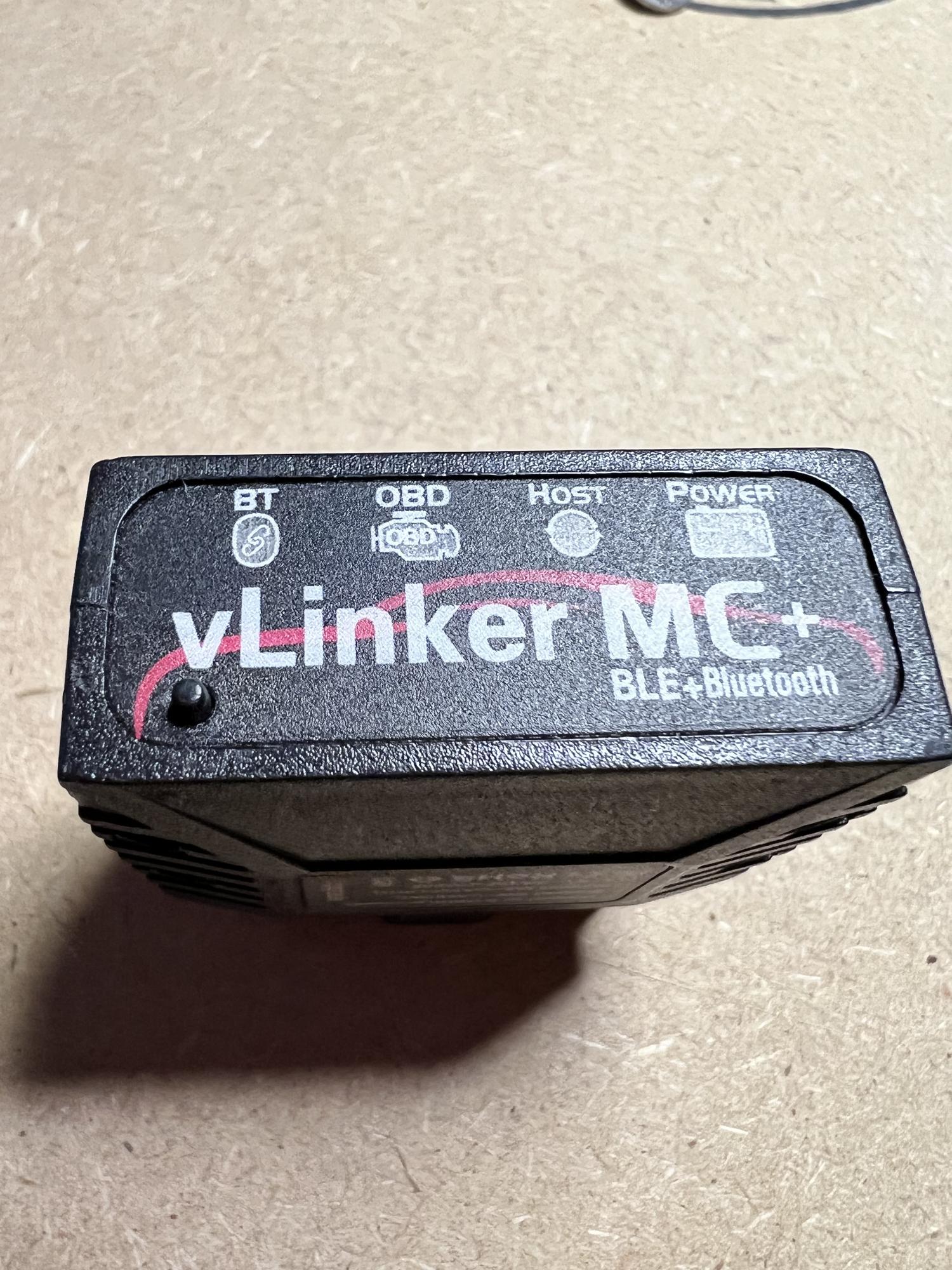

Ik doe het op de telefoon. Wifi adapters zijn bij het coden vaak een stuk sneller dan Bluetooth.
Tijd terug deze gekocht en bevalt goed.

Ik heb een VW 2.0 FSI en gebruik een ELM327 en als software Torque. Met dit apparaatje (5 euro van Ali) kan je alleen de motor info checken en de bijbehorende foutcodes en het motorstoringslampje wissen. Torque moet je zelf downloaden en kost eenmalig 1 euro.
Ik heb een goedkope OBD2 naar bluetooth adapter van Ebay. Werkt prima. Ik heb er destijds iets van €2.50 voor betaald, dat zal nu rond de €5 zijn. De adapter werkt met meerdere Android programma's. OBD2 is open, maar soms (altijd?) hebben autofabrikanten een gesloten deel. Ik heb al gratis software gezien die dat deel ook uit kan lezen.
Wat mijn goedkope adapter niet kan is HS-/MS-CAN. Je kan daar bij sommige auto's sleutels mee programmeren. Die kosten wat meer en je hebt hier ook het betaalde programma FORScan bij nodig, althans voor zo ver ik weet. De goedkoopste te adapter die de makers van FORScan aanraden kost rond de $30. Ik ben adapters met HS-/MS-CAN tegengekomen die minder dan €20 kosten, maar de vraag is dan of zoiets goed gaat werken.
