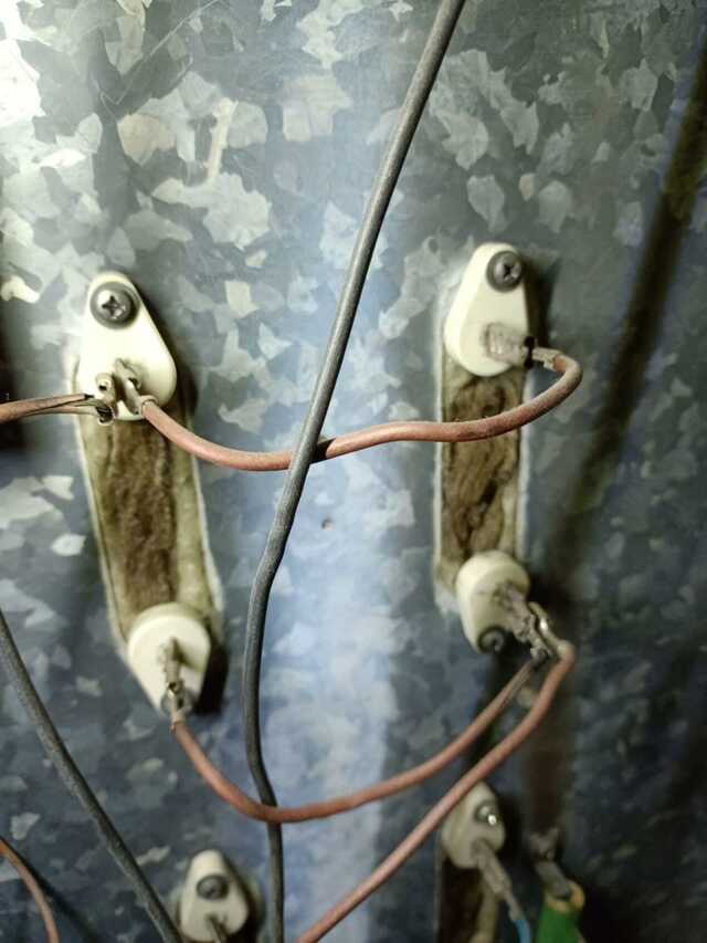

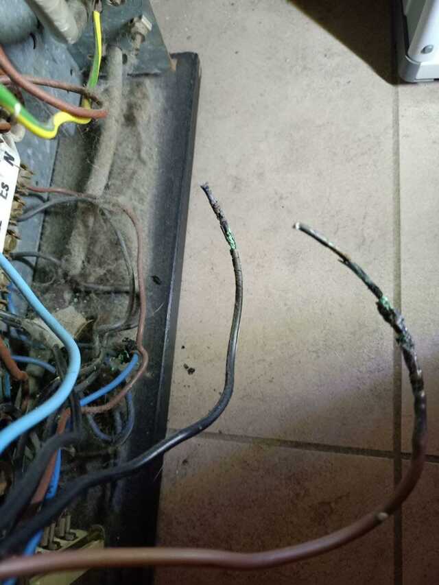

ik moest mijn kabels zelf vervangen want die 4mm² was gesmolten door een kortsluiting van de weerstanden
2fasen waren weggefikt, enkel met de 3de kon de accumulator nog opladen.
de weerstand was doorgebrand en gesmolten tegen de stenen. die stenen waren electrisch geleidend, dus kreeg ik heeeeeeeeeeeeel hoge stromen die de kabels deden smelten
afgezekerd op 25A, maar vermoedelijk hadden die stenen net genoeg weerstand om de zekering niet te laten springen.

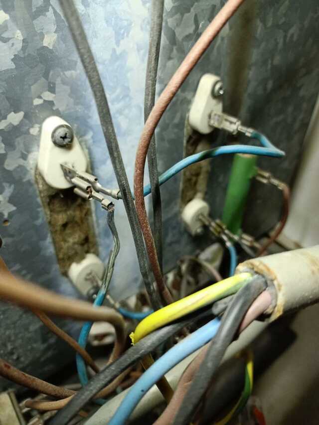

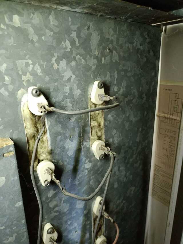

[...]ik moest mijn kabels zelf vervangen want die 4mm² was gesmolten door een kortsluiting van de weerstanden
[afbeelding]afgezekerd op 25A, maar vermoedelijk hadden die stenen net genoeg weerstand om de zekering niet te laten springen.
bij mij komen die dingen er niet meer in

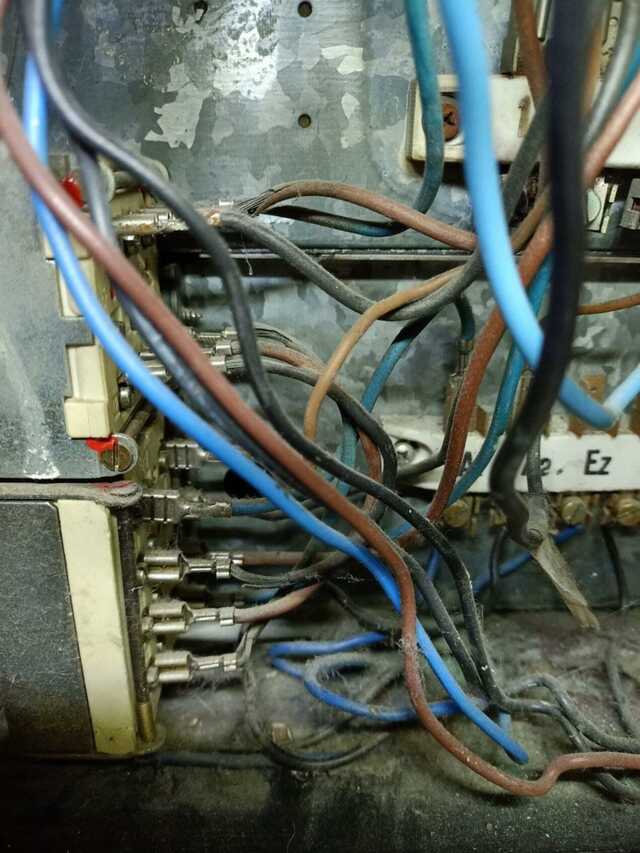

dat is niet van te hoge stromen, dan smelt de kabel wel over de hele lengte. en dan heb je wel wat meer als 25A nodig ook voor een 5x4mm2. die kabel is gesmolten omdat de klemmen in de kachel niet vast zaten. de stenen geleiden niet, maar de mantel van de elementen wel, die hangt aan aarde.
heb dit al vaker gezien in oude verdelers waar de draad over 30 cm zwart was geworden, maar nog niks werd ervan gemerkt. dat etterde al menig decennia op een rotte klem.
die stenen geleiden heel zeker, kon met een ohm meter gewoon de weerstand van meten. zat veel ijzer in.
ook intern de kachels was de bekabeling kapot
aan de thermostaten ook kapot. de plastic rond de kabels allemaal verkleurd en gesmolten. die blauwe op de achtergrond ziet bruin aan de connectors. daar hebben GROTE stromen gelopen
dit was een 7,5kW accumulator
