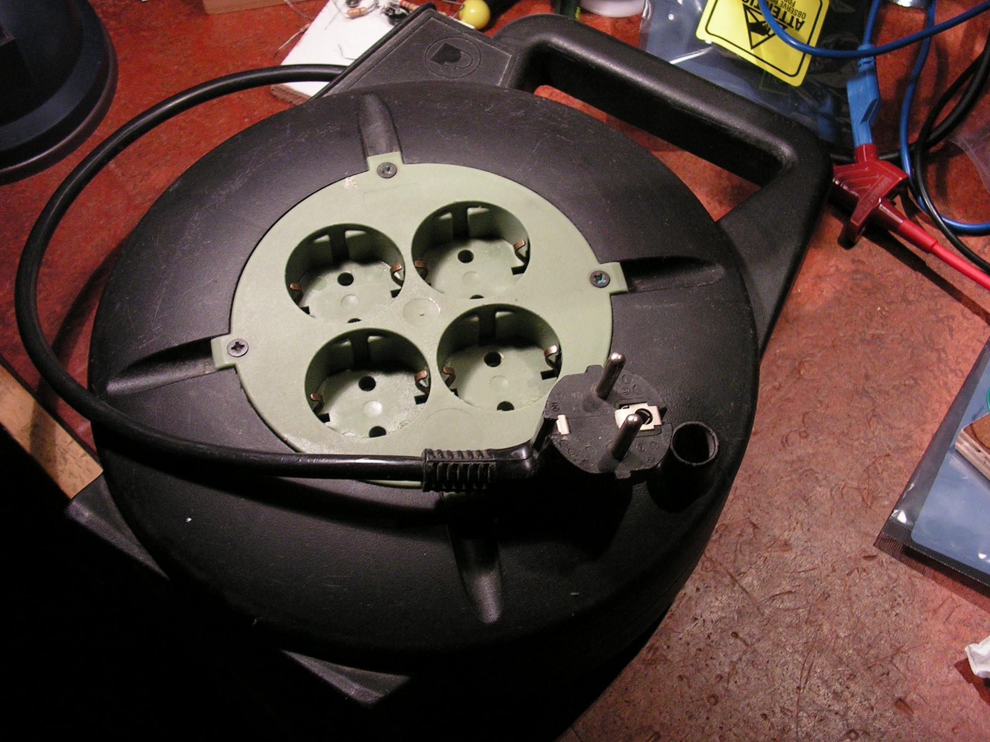

Kan zijn dat ik toen net daarvoor de wasmachine steker in een andere kontakt van het 4 aansluitingen blok stopte.
Verleng blok snoer is ongeveer 10 meter en aan uiteinde zit een blok voor 4 aansluitingen en misschien wel 30 jaar oud.
Met ohm meter de aansluiting doorgemeten. De spanningvoerende contacten meten onderling 0.1 Ohm met de steker 0.2 Ohm.
Echter de aarde aansluitingen meten slechts op 2 aansluitingen voldoende laag (0.2 Ohm). De overige 2 zijn een gok.
Na Bisonkit oplosser ging de weerstand van die 2 na 20 Ohm. Na gebruik contactspray 2 Ohm.
Zou door corrosie van de aardcontacten de machine wonderwel (gesensd) besloten hebben ermee optehouden ?

Wat is de aderdoorsnede van het verlengsnoer, 0,75, 1, 1,5 of 2,5mm2 ?
Er kan te weinig spanning overgebleven zijn aan het einde van het verlengsnoer om de nodige stroom te laten lopen bij verwarmen.
Dan kan de wasmachine-elektronica (besturing) het laten afweten.

Stekerdoos XP10, 3x1mm2, 2200W afgerold, KEMA keur.
Wasprogramma had geen verwarming nodig. Snoer was ook niet warm.
Er zal wel ergens een lasdop weggesmolten zijn in een lasdoos in de badkamer.
Dat na laten kijken inderdaad, dat is niet goed.
Als je een verlengsnoer gebruikt, neem dan een goede met een enkele contrasteker en minimaal 1,5 mm2 .
Zo'n "speelgoed" haspel is daar niet geschikt voor.

4) Bij het meten van de contactweerstanden in de 4-voudige verlengsnoerdoos hab ik enkel de zijkanten gemeten.
Dus niet de contactoppervlakken.
Nu meten ze gewoon goed maar dat kan ook komen doordat ik er gisteren contactspray ingespoten heb.

Ik ga er maar vanuit dat de dikke steker van de wasmachine de contacten in zowel linker WCD als een van de 4 in de verlengdoos heeft ontzet.
Bij een 2e keer gebruik van de verlengsnoerdoos was er waarschijnlijk te slecht contact waardoor de machine stil viel.
Timer bleef op 15 nog te gaan minuten staan (van de 17) maar er werd niet gewassen. Je kon de machine ook niet uitzetten.

Als er werkelijk nog maar 80 volt op die machine zou staan dan gaat er ergens een contact in rook op, 150 volt moet ergens blijven en dat kan alleen als er ook stroom loopt.
WCD's die stuk gaan door die steker zijn dan hele slechte kwaliteit, bij die haspel kan ik mij dat wel voorstellen, dat is geen kwaliteit.

Als de machine te weinig spanning krijgt, herstart de machine met begintijd of geeft alarm spanning te laag, dat was niet aan de orde, dus vermoed dat er wat anders is in de machine. Maarja, het is Samsung, wellicht alarmpje spanning te laag" Vergeten".
Wasmachine werkt nu weer normaal zowel in linker stopcontact (douche/cv groep) als rechter stopcontact (wasmachine groep).
Bij beide pogingen steker er na 2 minuten uitgehaald met 15 minuten overige wastijd. Na steker insteken bij beide hervatting van het programma waar het ophield (2min-15minuten). Wasmachine kan weer aan/uit gezet worden, bij het probleem ging hij niet meer uit met aan-uit knop.
Ik denk nu dat de aan-uit knop niet altijd werkt, maar voorlopig dus wel. Bij nood geen probleem kan de steker er zo uittrekken.
Dus de machine ging in onderspannings beveiliging en deed zo raar. Maar er zijn geen foutmeldingen bekend bij Samsung hiervoor.
Die heb ik bij 'mijn' merk ook nooit gezien. Die ging gewoon staan bokken met de motorregeling en stopte ermee.
